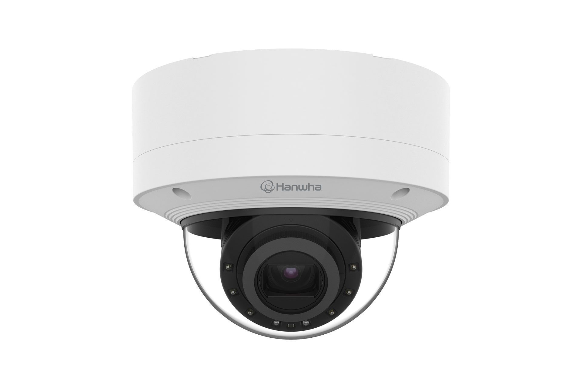

Опис камери Hanwha Techwin (Wisenet) XNV-6123R
Hanwha Wisenet XNV-6123R - це високопродуктивна мережева купольна камера з потужним оптичним зумом, призначена для професійного відеоспостереження на об’єктах із підвищеними вимогами до деталізації. Оснащена 2-мегапіксельною матрицею 1/2.8" CMOS, камера забезпечує якісне зображення у роздільній здатності Full HD.
Однією з ключових особливостей моделі є 12-кратний оптичний зум (5.2–62.4 мм), доповнений цифровим збільшенням до 32×, що дає загальний коефіцієнт масштабування до 384×. Це дозволяє ефективно контролювати як широкі зони, так і віддалені об’єкти з високою деталізацією.
Камера підтримує високу частоту кадрів до 120 к/с (при вимкненому WDR), що забезпечує плавне відображення швидких рухів. При увімкненому WDR доступна частота до 60 к/с, що дозволяє зберігати баланс між динамічним діапазоном і плавністю відео.
Завдяки ІЧ-підсвічуванню WiseIR з дальністю до 90 метрів камера забезпечує ефективне відеоспостереження в умовах повної темряви. Висока світлочутливість (від 0,03 лк) дозволяє отримувати якісне зображення навіть при слабкому освітленні.
Модель XNV-6123R виконана у міцному антивандальному корпусі з розширеними ступенями захисту (IP66/IP67/IP6K9K, IK10+), що забезпечує її надійну роботу в екстремальних погодних і промислових умовах. Підтримка PoE+ та 12 В DC забезпечує гнучкість при інсталяції.
