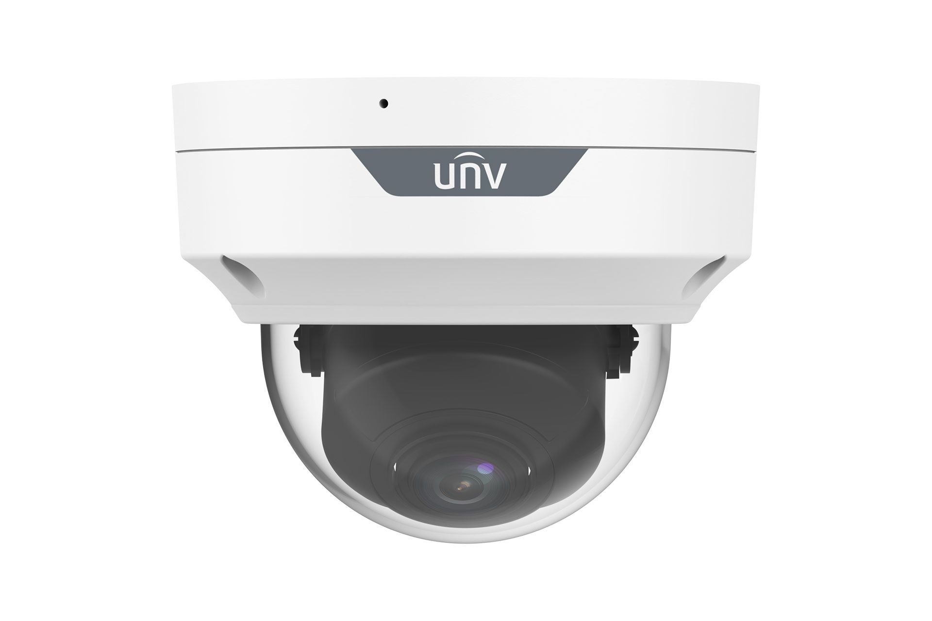

IP-камера UNV EasyBasic IPC3532LB-ADZK-K - це 2-мегапіксельна мережева купольна камера з моторизованим варіофокальним об’єктивом, призначена для побудови професійних систем відеоспостереження на комерційних, промислових та інфраструктурних об’єктах. Модель забезпечує запис відео у роздільній здатності Full HD 1920×1080 при частоті до 30 кадрів за секунду, що дозволяє отримувати деталізоване зображення у режимі реального часу.
Камера оснащена 1/2.8" CMOS-сенсором із високою світлочутливістю та світлосильним моторизованим об’єктивом F1.6 з фокусною відстанню 2.8–12 мм. Завдяки можливості дистанційного регулювання кута огляду користувач може адаптувати параметри спостереження відповідно до особливостей об’єкта - від широкого контролю території до деталізованого спостереження окремих зон.
Для ефективного цілодобового моніторингу модель обладнана інфрачервоним підсвічуванням з дальністю роботи до 40 метрів. Автоматичне або ручне керування ІЧ-підсвічуванням дозволяє оптимізувати роботу системи відповідно до умов освітлення, а висока чутливість матриці забезпечує якісне формування зображення при мінімальному освітленні.
Підтримка сучасних алгоритмів компресії Ultra 265, H.265 та H.264 забезпечує ефективне використання пропускної здатності мережі та скорочення обсягів архівного сховища. Багатопотокова передача відео дозволяє окремо налаштовувати параметри для запису, локального перегляду та мобільного доступу.
Камера отримала захист корпусу за стандартами IP67 та IK10, що забезпечує стійкість до пилу, атмосферних впливів і механічних пошкоджень. Поєднання металевих і пластикових елементів конструкції підвищує міцність пристрою, а підтримка PoE значно спрощує монтаж та інтеграцію у сучасні системи відеоспостереження.
