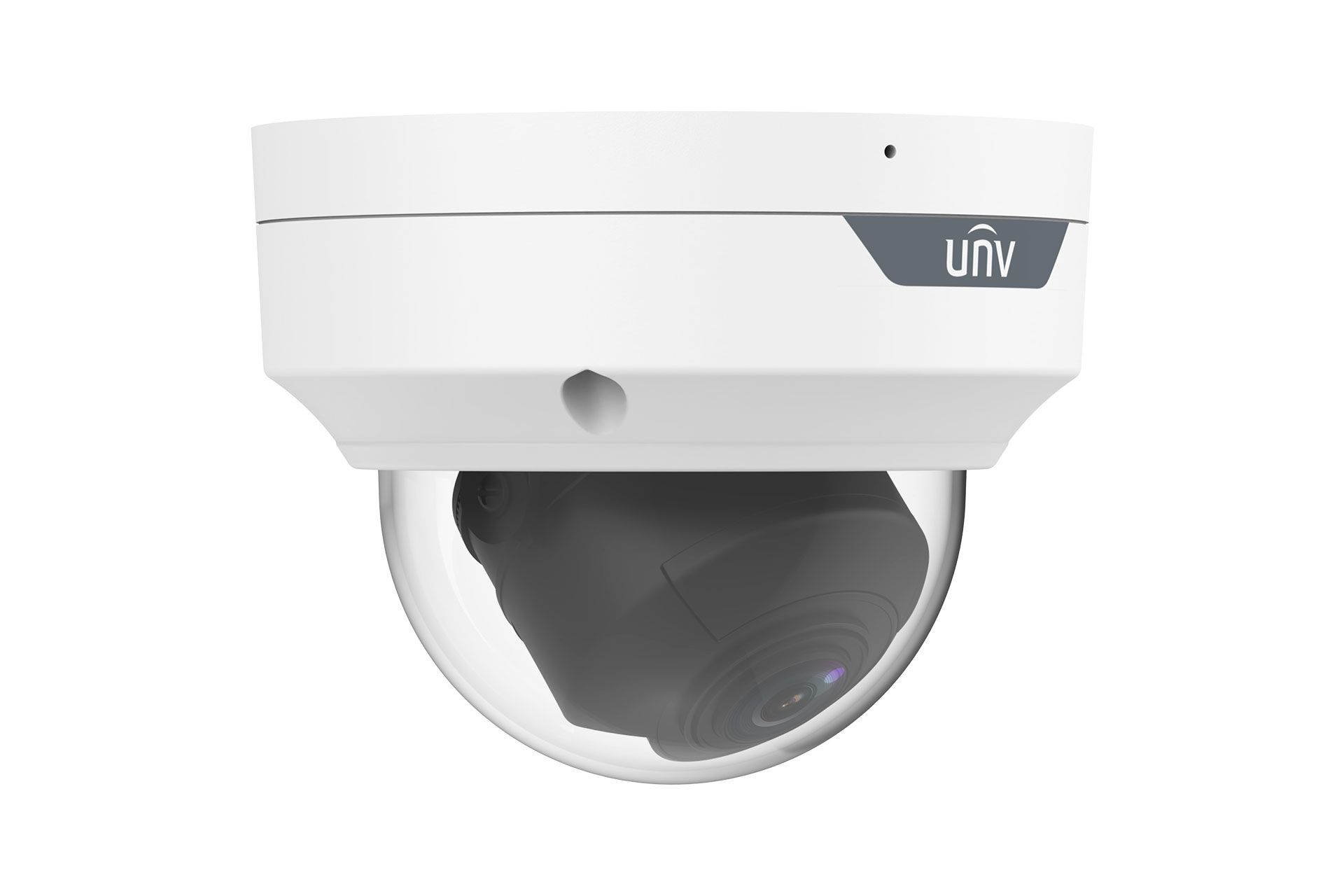

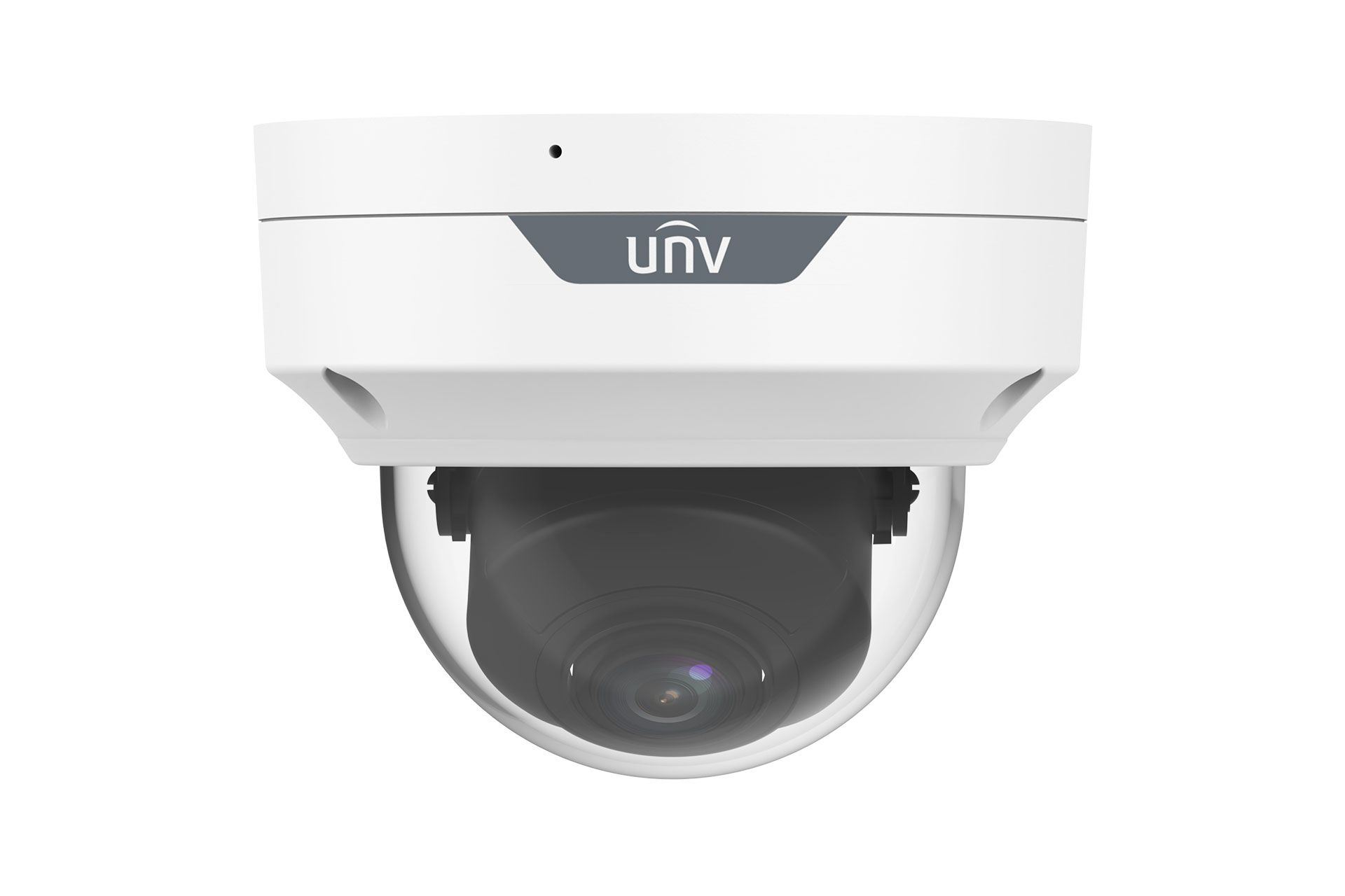

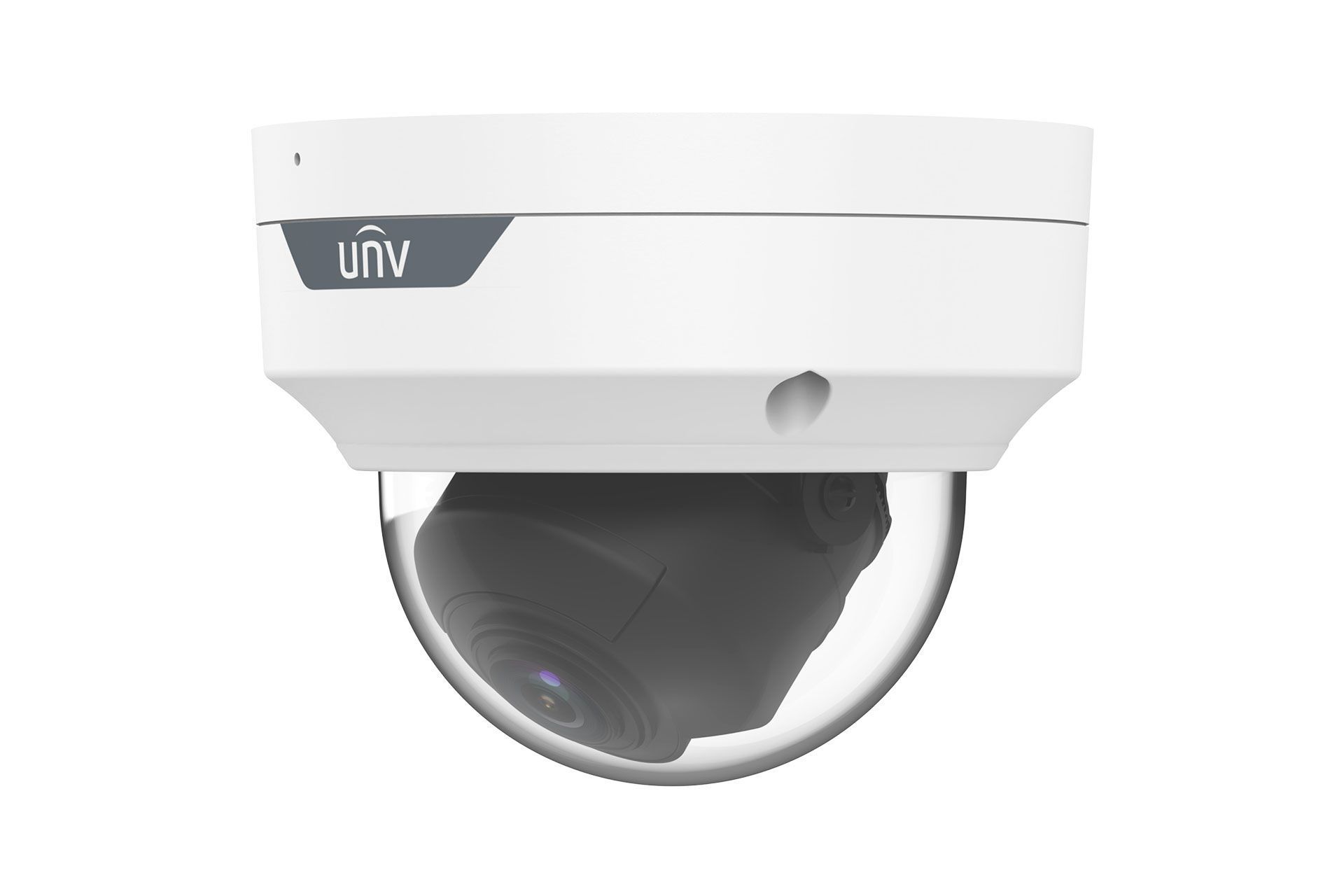

Опис IP камери UNV EasyBasic (IPC3534LB-ADZK-K)
IP-камера UNV EasyBasic IPC3534LB-ADZK-K - це професійна 4-мегапіксельна купольна мережева камера, призначена для побудови систем відеоспостереження на об’єктах, де важливими є висока деталізація зображення, гнучкість налаштування та стійкість до зовнішніх впливів. Пристрій побудований на базі 1/3.0" CMOS-сенсора та підтримує запис відео з максимальною роздільною здатністю до 2688×1520.
Модель оснащена моторизованим варіофокальним об’єктивом 2.8–12 мм зі світлосильною діафрагмою F1.6, що дозволяє дистанційно змінювати фокусну відстань та адаптувати кут огляду відповідно до особливостей контрольованої зони. Завдяки змінному полю огляду камера може використовуватися як для загального моніторингу території, так і для детального спостереження за окремими ділянками.
Висока світлочутливість на рівні 0.003 лк дозволяє отримувати якісне зображення навіть у складних умовах освітлення. Для роботи у повній темряві камера обладнана інфрачервоним підсвічуванням з дальністю до 40 метрів та підтримує автоматичне або ручне керування режимами підсвічування залежно від сценарію використання.
Підтримка сучасних алгоритмів стиснення Ultra 265, H.265 та H.264 забезпечує ефективне використання мережевих ресурсів і зменшення витрат на зберігання відеоархіву. Наявність декількох відеопотоків дозволяє оптимізувати налаштування запису, віддаленого перегляду та інтеграції у багаторівневі системи відеоспостереження.
Завдяки захисту корпусу за стандартами IP67 та IK10 модель адаптована для роботи в умовах пилу, вологи та ризику механічного впливу. Металево-пластикова конструкція забезпечує міцність корпусу, а підтримка живлення через PoE дозволяє спростити монтаж і зменшити витрати на прокладання кабельної інфраструктури.
  • Роздільна здатність до 4 МП (2688×1520)
  • Висока світлочутливість - 0.003 лк
  • Моторизований варіофокальний об’єктив 2.8–12 мм
  • Світлосильна оптика F1.6
  • ІЧ-підсвічування дальністю до 40 метрів
  • Автоматичне та ручне керування ІЧ-підсвічуванням
  • Підтримка Ultra 265 / H.265 / H.264
  • Захист корпусу IP67 та IK10
  • Підтримка живлення через PoE (IEEE 802.3af)
  • Корпус із металу та пластику
  • Робота при температурах від -30°C до +60°C
  • Сенсор: 1/3.0" CMOS
  • Мінімальна освітленість: Колір: 0.003 лк (F1.6, AGC увімк.)
  • Захист: IP67, IK10
Об’єктив
  • Фокусна відстань: 2.8–12 мм
  • Діафрагма: F1.6
  • Тип об’єктива: Моторизований
  • Кут огляду по горизонталі: 95.6° – 30.9°
  • Кут огляду по вертикалі: 52.0° – 17.6°
  • Кут огляду по діагоналі: 112.2° – 33.7°
Підсвічування
  • Тип підсвічування: Інфрачервоне (IR)
  • Дальність ІЧ-підсвічування: До 40 м
  • Довжина хвилі: 850 нм
  • Керування ІЧ-підсвічуванням: Автоматичне / ручне
  • Основний потік: 4 МП (2688×1520) до 25 к/с; 4 МП (2560×1440) до 25 к/с; 3 МП (2304×1296) до 30 к/с; 1080P до 30 к/с; 720P до 30 к/с
  • Додатковий потік: D1 до 30 к/с; 640×360 до 30 к/с; 2CIF до 30 к/с; CIF до 30 к/с
Загальні характеристики
  • Максимальне енергоспоживання: До 6.7 Вт
  • Роз’єм живлення: Коаксіальний роз’єм Ø5.5 мм
  • Габарити: Ø128.2 × 99.9 мм
  • Вага: 0.63 кг
  • Матеріал корпусу: Метал + пластик
  • Робоча температура: від -30°C до +60°C
  • Вологість експлуатації: ≤95% RH (без конденсації)
  • Температура зберігання: від -30°C до +60°C
