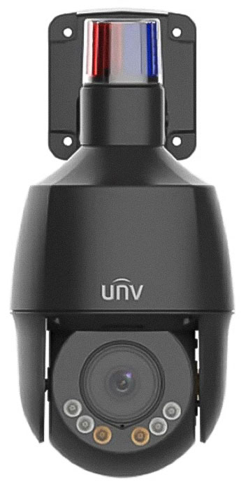

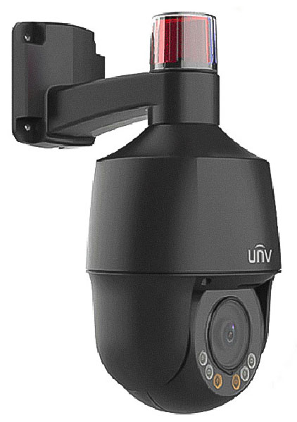

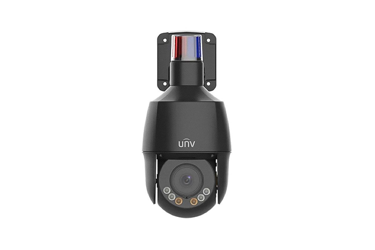

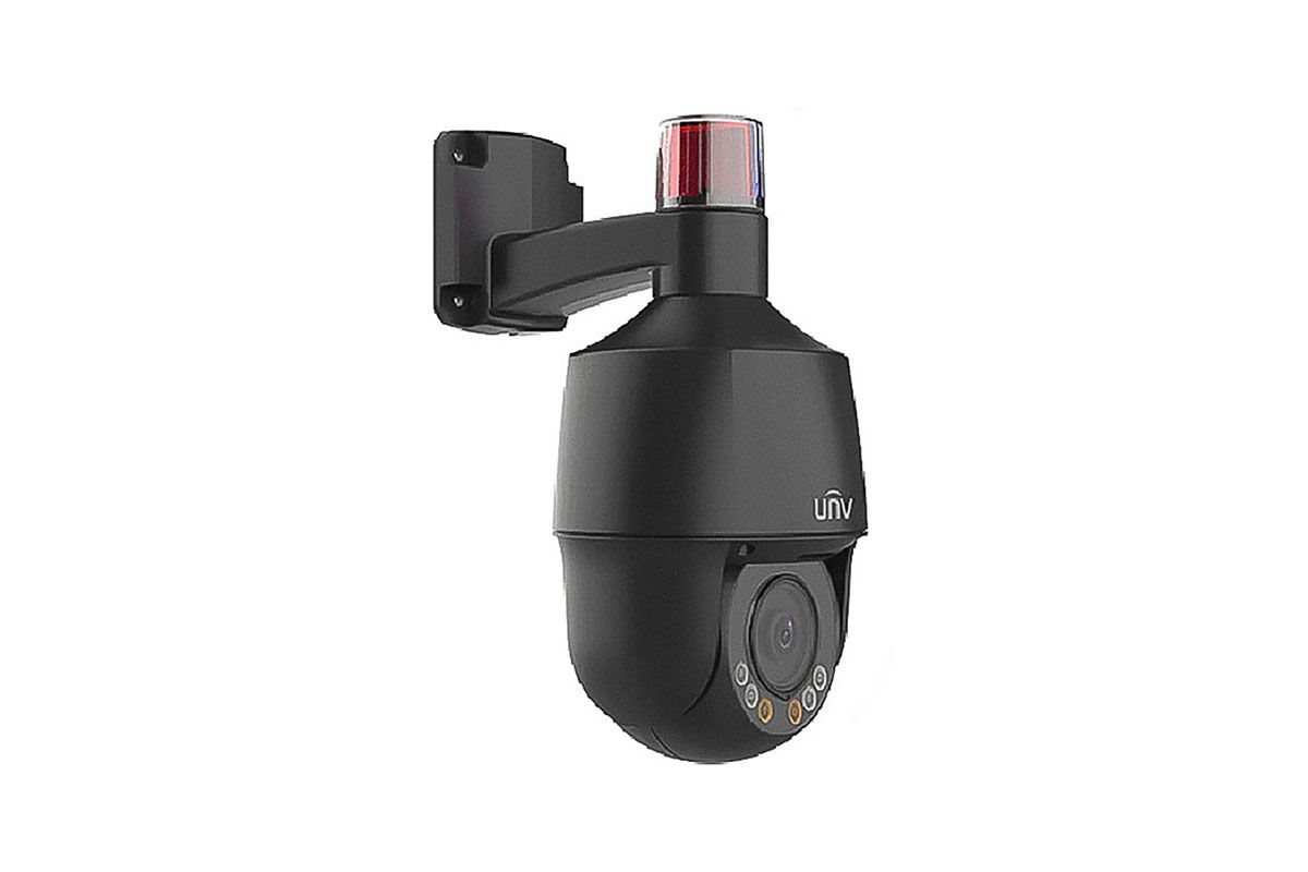

Опис камери UNV IPC675LFW-AX4DUPKC-VG-BLACK
Мережева PTZ-камера UNV IPC675LFW-AX4DUPKC-VG-BLACK побудована на базі 1/2.7" CMOS-сенсора, що забезпечує формування зображення з високою деталізацією та стабільною передачею кольору навіть за умов недостатнього освітлення. Мінімальна освітленість у кольоровому режимі становить лише 0.003 Lux, що дозволяє ефективно використовувати пристрій у сутінках та в нічний час.
Камера підтримує сучасні стандарти стиснення відео Ultra 265, H.265, H.264 та MJPEG, що забезпечує оптимальний баланс між якістю зображення та пропускною здатністю мережі. Запис може здійснюватися як на мережевий відеореєстратор, так і локально на карту пам’яті MicroSD обсягом до 512 ГБ, що підвищує надійність зберігання даних.
Модель оснащена варіофокальним об’єктивом з фокусною відстанню 2.8–12 мм та 4-кратним оптичним зумом. Світлосила F1.6 забезпечує достатню світлопропускну здатність для якісної роботи при низькому рівні освітлення. Така конфігурація дозволяє гнучко налаштовувати кут огляду залежно від завдань відеоспостереження.
Для роботи в темний час доби передбачено два типи підсвічування: інфрачервоне (850 нм) з дальністю до 50 м та тепле підсвічування (Warm Light) з дальністю до 10 м. Це дозволяє реалізувати як класичний чорно-білий нічний режим, так і кольорове спостереження з додатковим освітленням.
PTZ-механізм забезпечує широкий діапазон огляду: панорамування від 0° до 345° зі швидкістю 0.1°/с–50°/с та нахил від -10° до 110° зі швидкістю 0.1°/с–40°/с. Підтримується до 256 попередньо встановлених позицій (Preset), що дозволяє швидко перемикатися між ключовими зонами контролю.
Камера підтримує живлення DC 12 В або PoE (IEEE 802.3af), що спрощує монтаж та інтеграцію в існуючу мережеву інфраструктуру. Корпус із захистом IP66 забезпечує надійну роботу пристрою в умовах пилу, вологи та атмосферних впливів у діапазоні температур від -20°C до +60°C.
  • 5 МП роздільна здатність із частотою до 30 к/с
  • 4× оптичний зум (2.8–12 мм)
  • Подвійне підсвічування: ІЧ до 50 м + Warm Light до 10 м
  • 256 PTZ-пресетів
  • Підтримка Ultra 265 для зменшення навантаження на мережу
  • Локальний запис на MicroSD до 512 ГБ
  • Живлення PoE
  • Захист корпусу IP66
  • Матриця: 1/2.7" CMOS
  • Мінімальна освітленість: 0.003 Lux (кольорове зображення)
  • Локальне зберігання: MicroSD до 512 ГБ
  • Мережевий інтерфейс: 1 × RJ45 10/100 Мбіт/с
  • Ступінь захисту: IP66
Об’єктив
  • Фокусна відстань: 2.8–12 мм
  • Оптичний зум: 4×
  • Діафрагма: F1.6
Підсвічування
  • Дальність Warm Light: до 10 м
  • Дальність ІЧ-підсвічування: до 50 м
  • Довжина хвилі ІЧ: 850 нм
  • Основний потік: 5 МП (2880 × 1620) до 30 к/с
  • Додатковий потік: 720P (1280 × 720) до 30 к/с
  • Третій потік: D1 (720 × 576) до 30 к/с
PTZ
  • Поворот (Pan): 0°–345°
  • Швидкість повороту: 0.1°/с–50°/с
  • Нахил (Tilt): -10°–110°
  • Швидкість нахилу: 0.1°/с–40°/с
  • Кількість пресетів: 256
Загальні характеристики
  • Живлення: DC 12 В (±25%) / PoE (IEEE 802.3af)
  • Макс. споживана потужність: 18 Вт
  • Роз’єм живлення: коаксіальний штекер Ø5.5 мм
  • Габарити (Д×Ш×В): 133 × 185 × 276 мм
  • Вага: 0.87 кг
  • Робоча температура: -20°C ~ +60°C
  • Вологість: ≤95% RH (без конденсації)
  • Температура зберігання: -40°C ~ +70°C
