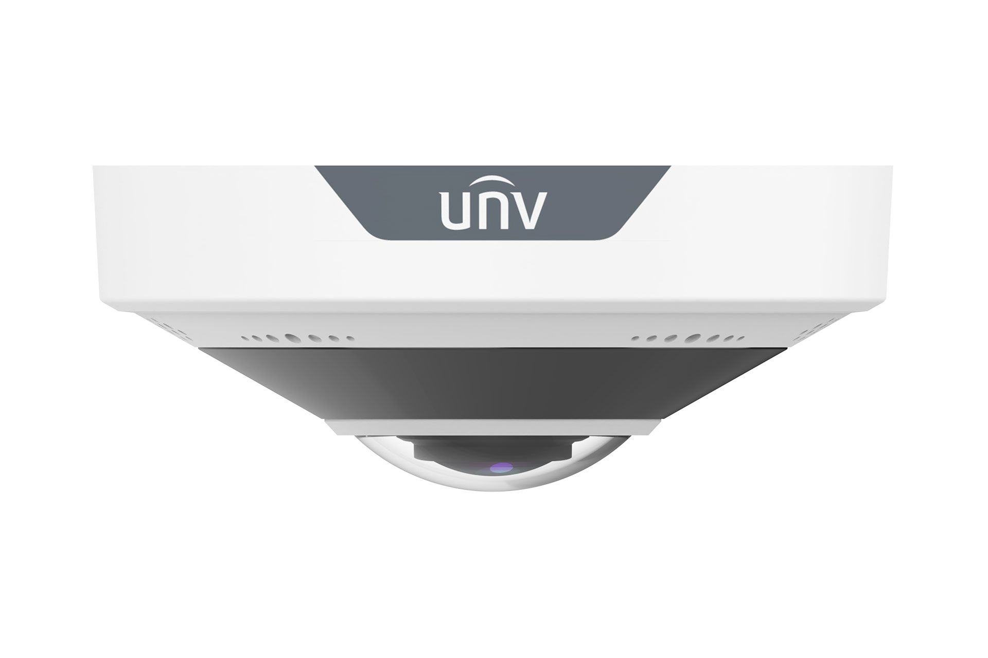

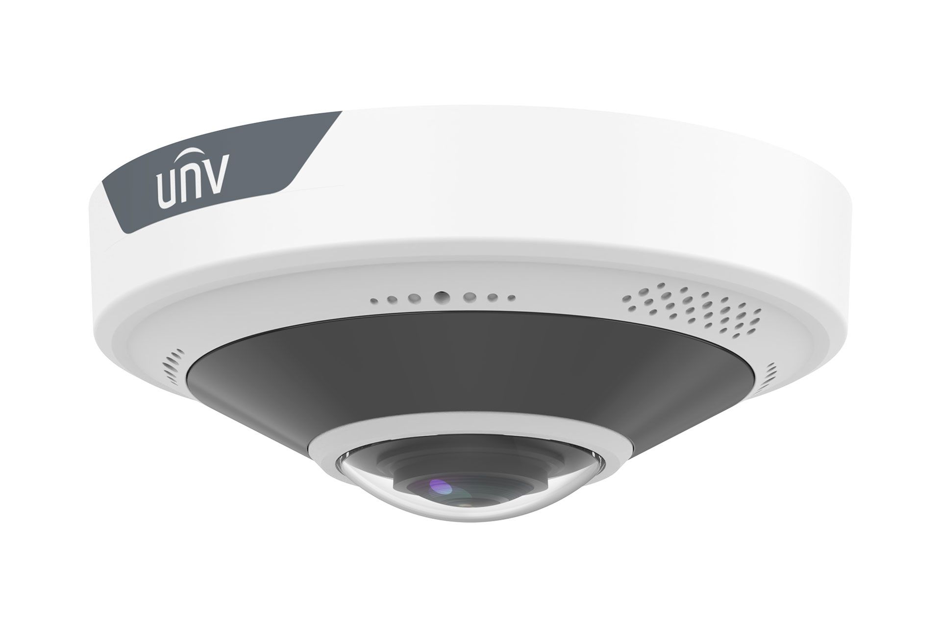

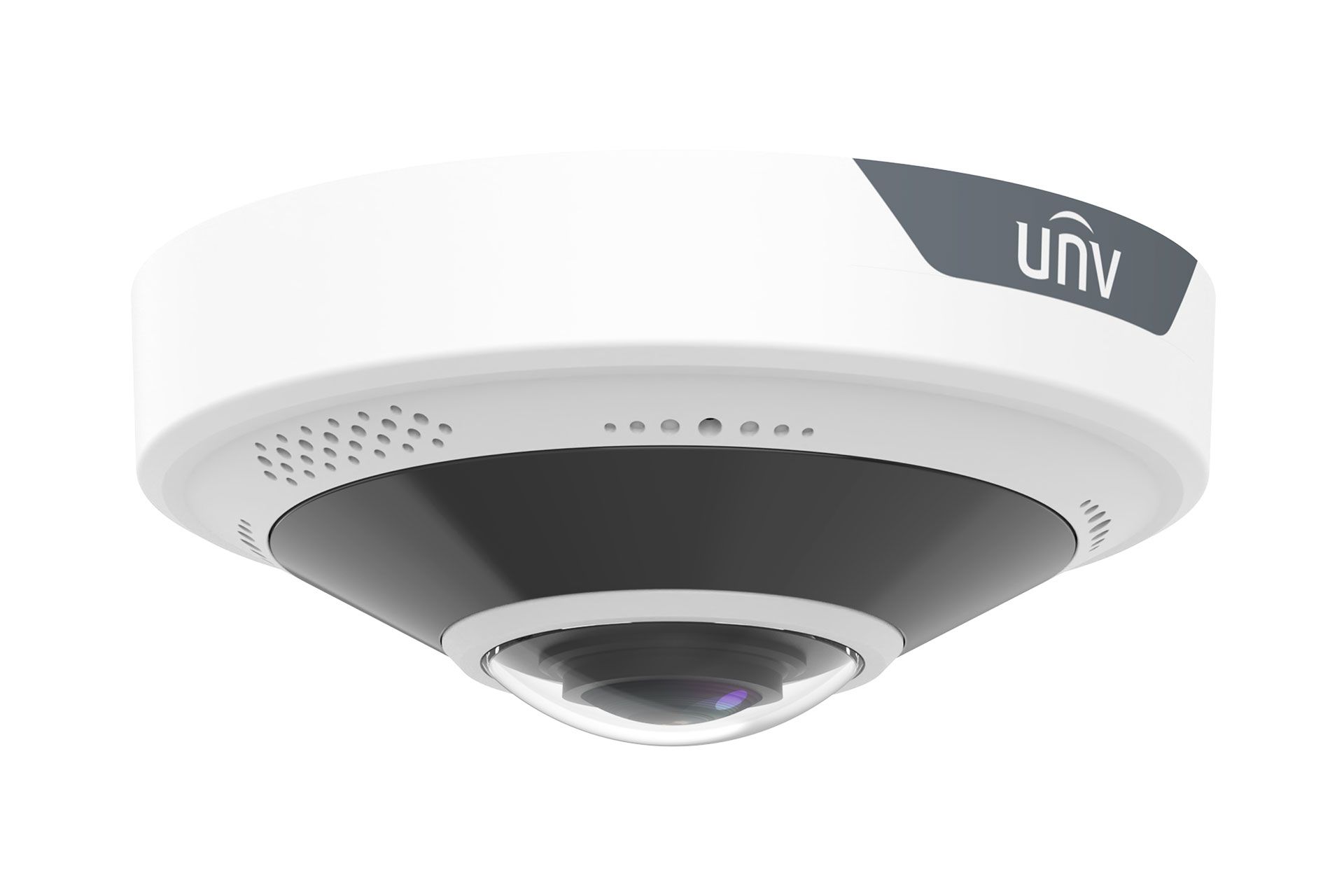

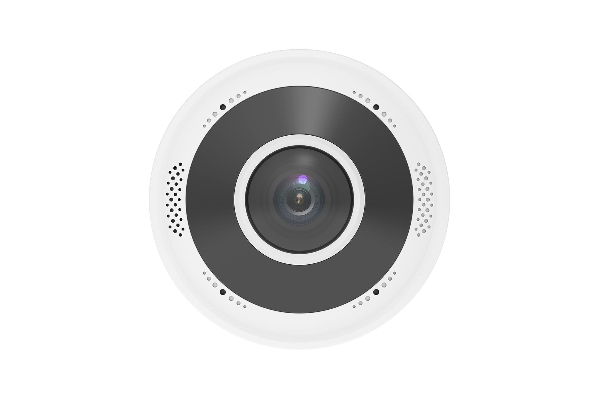

Опис IP камери UNV Prime-I Fisheye 6MP (IPC816SB-ADF16KMC-I1)
UNV Prime-I Fisheye 6MP (IPC816SB-ADF16KMC-I1) — професійна панорамна IP-камера типу Fisheye, призначена для цілодобового відеоспостереження за великими відкритими просторами та приміщеннями. Завдяки 6-мегапіксельній CMOS-матриці та надширококутному об'єктиву з фокусною відстанню 1,6 мм, камера забезпечує огляд із мінімальними "сліпими зонами", що робить її ефективним рішенням для торговельних центрів, офісів, холів, складських комплексів, навчальних закладів та інших об'єктів із великим потоком людей.
Камера підтримує кілька режимів відображення, включаючи Fisheye, панорамний режим та віртуальний PTZ, що дозволяє оператору обирати оптимальний спосіб перегляду залежно від поставленого завдання. Відео передається з роздільною здатністю до 2560 × 2560 при частоті до 30 кадрів за секунду, забезпечуючи високу деталізацію та плавність зображення.
Для роботи в умовах недостатнього освітлення модель оснащена автоматичним ІЧ-фільтром та інфрачервоним підсвічуванням із дальністю до 15 метрів, що дозволяє вести ефективне спостереження навіть у повній темряві. Мінімальна освітленість 0,005 лк забезпечує якісне кольорове зображення за слабкого освітлення, а підтримка локального запису на карту пам'яті MicroSD ємністю до 512 ГБ підвищує надійність зберігання відеоданих.
UNV IPC816SB-ADF16KMC-I1 оснащена подвійним вбудованим мікрофоном, динаміком, аудіовходом і аудіовиходом, що забезпечує можливість двостороннього аудіозв'язку та інтеграції із системами оповіщення. Додатково передбачені тривожні входи та виходи для взаємодії із зовнішніми пристроями безпеки. Підтримка живлення PoE та DC 12 В спрощує встановлення камери та зменшує витрати на монтаж.
Компактний корпус із комбінованих матеріалів (метал і пластик) відповідає ступеню захисту IP67, що гарантує надійну роботу в складних погодних умовах. Завдяки широким функціональним можливостям, панорамному огляду та високій якості зображення UNV Prime-I IPC816SB-ADF16KMC-I1 стане оптимальним вибором для побудови сучасних систем професійного відеоспостереження.
