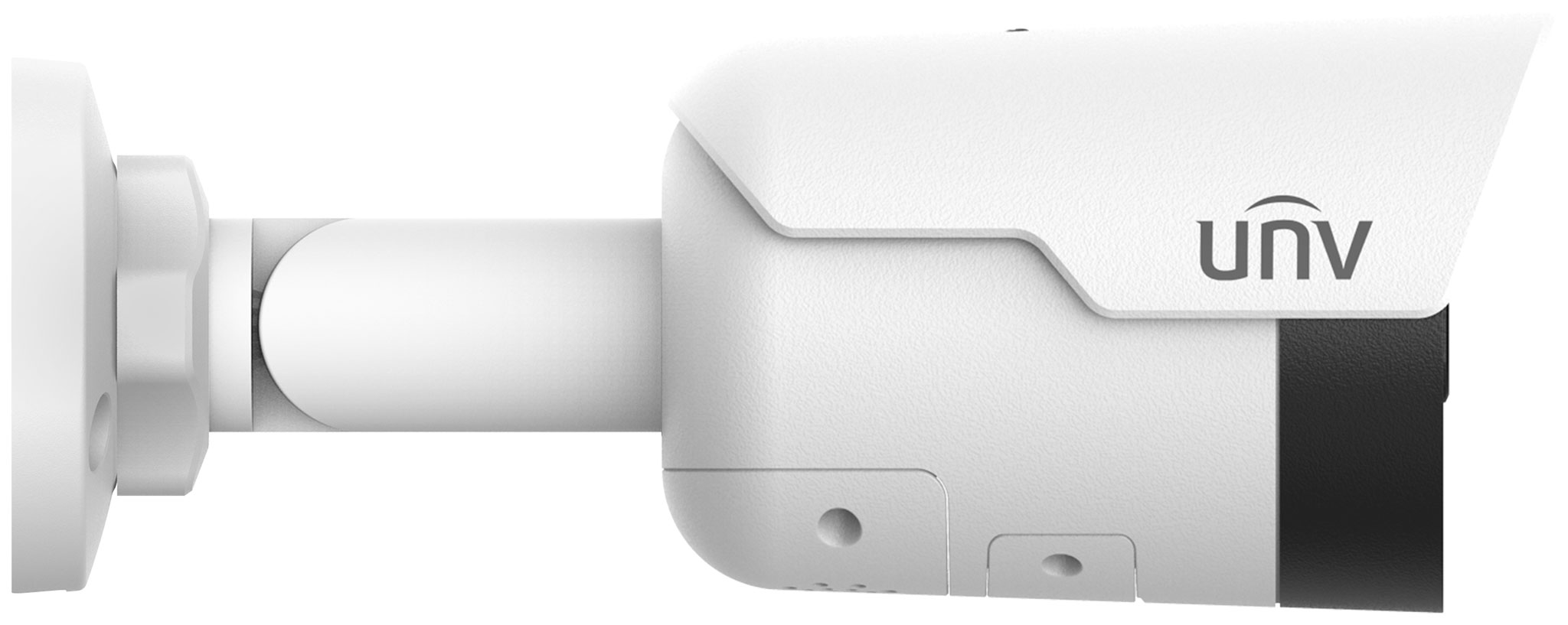

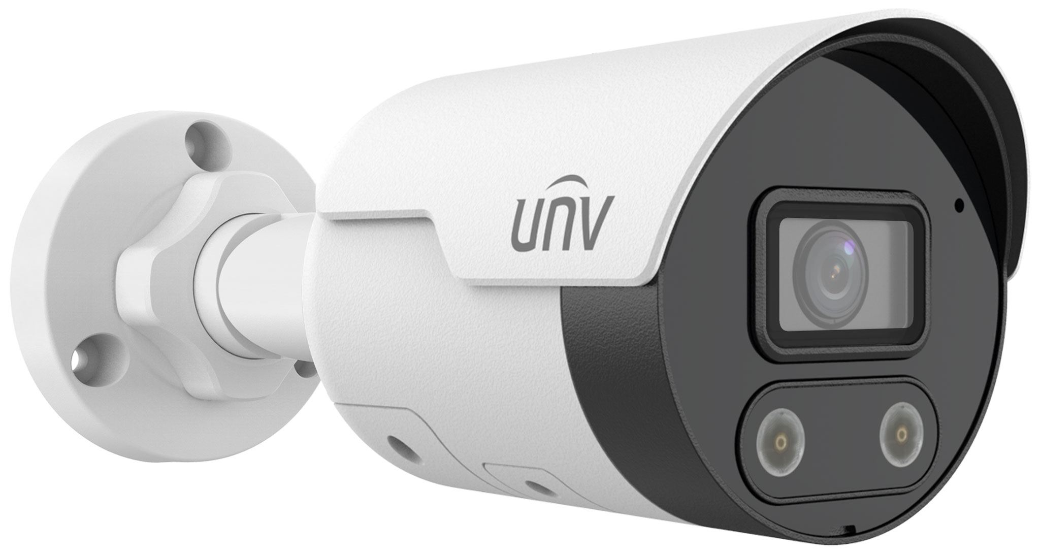

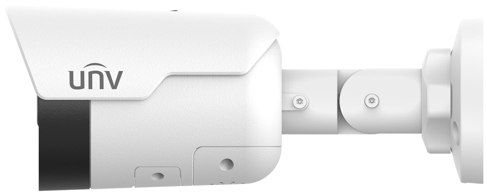

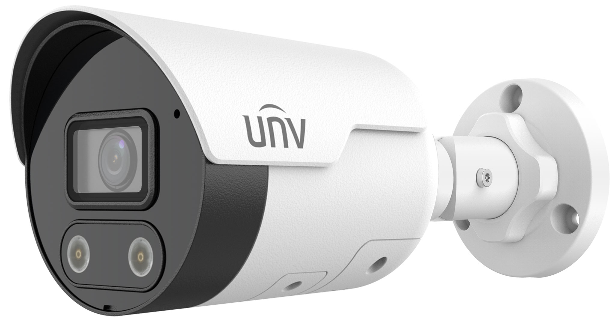

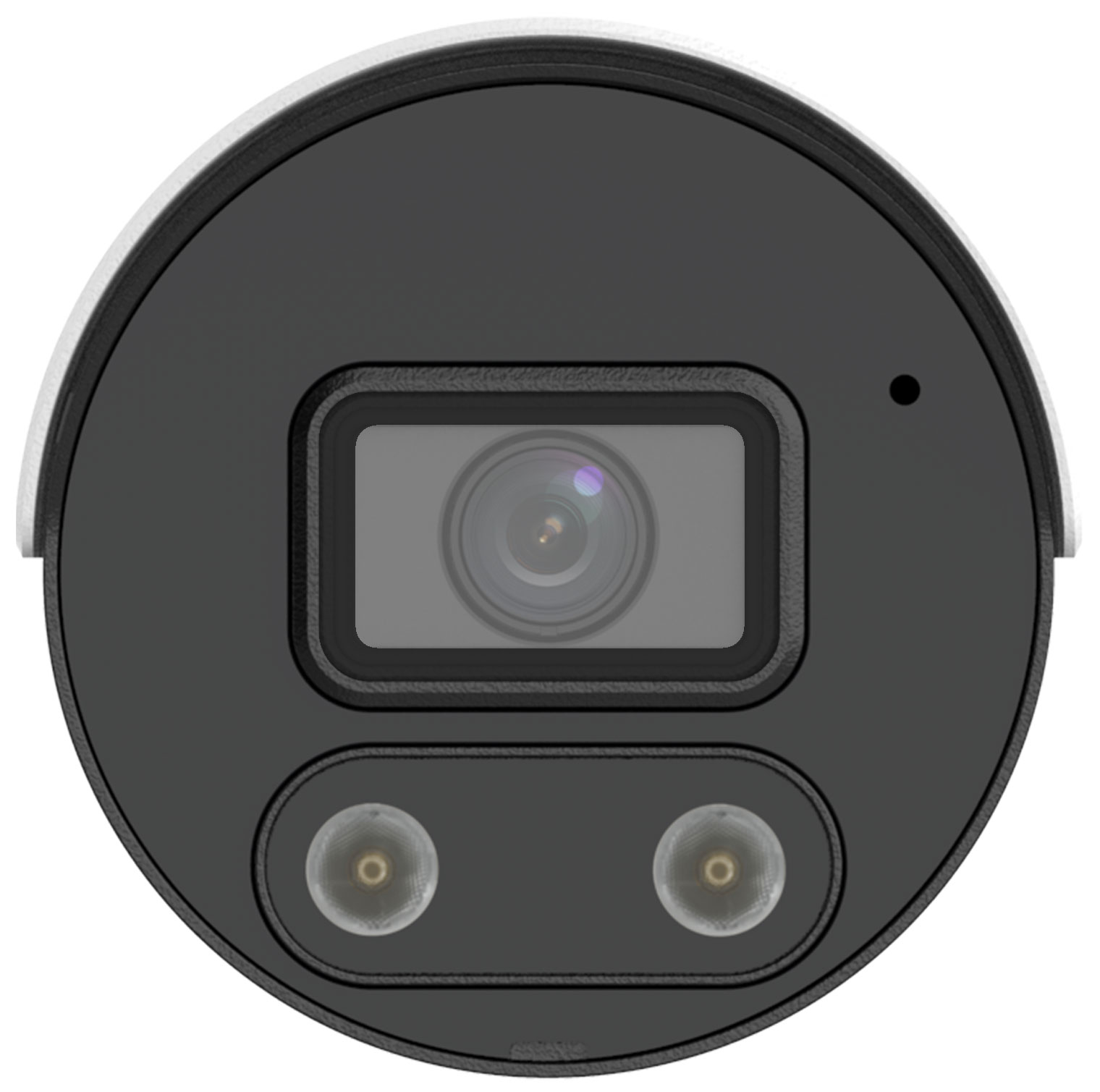

Опис камери UNV Prime-I IPC2128SB-ADF40KMC-I1
UNV Prime-I IPC2128SB-ADF40KMC-I1 - це високоточна IP-камера преміумкласу з 8-мегапіксельною матрицею, створена для детальної відеофіксації у складних умовах освітлення. Завдяки чутливому сенсору 1/2.7" та мінімальній освітленості від 0.003 Люкс камера захоплює яскраве та природне кольорове зображення навіть у сутінках. У повній темряві активується двокомпонентне підсвічування Dual Light, що забезпечує видимість у режимі 0 Люкс та дозволяє камері ефективно працювати вночі.
Фіксований об’єктив із фокусною відстанню 4,0 мм та світлосилою F1.4 забезпечує широкий огляд і підвищену світлочутливість, що покращує деталізацію під час зйомки в умовах слабкого освітлення. Сучасні кодеки Ultra 265 та H.265 значно знижують навантаження на мережу, водночас мінімізуючи обсяг необхідного простору для зберігання відео. Камера підтримує карти пам’яті MicroSD до 512 ГБ, що дозволяє організувати локальне резервне зберігання.
Пристрій підтримує три потоки відео, які можна налаштувати під різні задачі: від високодетальних записів у 8K до оптимізованих потоків для мобільних пристроїв або слабких мереж. Основний потік працює до 30 к/с у всіх основних роздільних здатностях, включно з 8 МП, що робить камеру придатною для аналізу швидких сцен та точного визначення дрібних деталей. Інфрачервоне підсвічування з дальністю 40 метрів забезпечує стабільну нічну відеофіксацію.
Корпус камери виготовлений із поєднання металу та пластику, що гарантує міцність і водночас оптимальну вагу. Клас захисту IP67 забезпечує стійкість до пилу й дощу, дозволяючи використовувати пристрій на вулиці та у важких погодних умовах. Підтримка PoE спрощує монтаж і підключення, а робочий температурний діапазон від -30 до +60 °C гарантує стабільну роботу цієї моделі в будь-якому кліматі.
  • Сенсор: 1/2.7" CMOS
  • Мінімальна освітленість: Колір: 0.003 Люкс (F1.4, AGC увімкнено), 0 Люкс при ввімкненому підсвічуванні
  • Відеокодування: Ultra 265, H.265, H.264, MJPEG
  • Захист: IP67
Об’єктив
  • Фокусна відстань: 4,0 мм
  • Тип діафрагми: Фіксована
  • Діафрагма: F1.4
Підсвічування
  • Додаткове підсвічування: Dual Light
  • Дальність ІЧ-підсвічування: 40 м
  • 8 МП (3840 × 2160) - до 30 к/с
  • 5 МП (3072 × 1728) - до 30 к/с
  • 4 МП (2560 × 1440) - до 30 к/с
  • 1080P (1920 × 1080) - до 30 к/с
  • 720P (1280 × 720) - до 30 к/с
  • D1 (720 × 576) - до 30 к/с
  • 640 × 360 - до 30 к/с
  • 2CIF (704 × 288) - до 30 к/с
  • CIF (352 × 288) - до 30 к/с
Частота кадрів - Третій потік
Загальні характеристики
  • Споживання потужності: Макс. 11.0 Вт
  • Розміри: 192 × 75 × 74 мм (Д × Ш × В)
  • Вага: 0.42 кг
  • Матеріал: Метал + пластик
  • Робоче середовище: -30 ℃…+60 ℃, вологість ≤ 95% (без конденсації)
  • Умови зберігання: -30 ℃…+60 ℃, вологість ≤ 95% (без конденсації)
