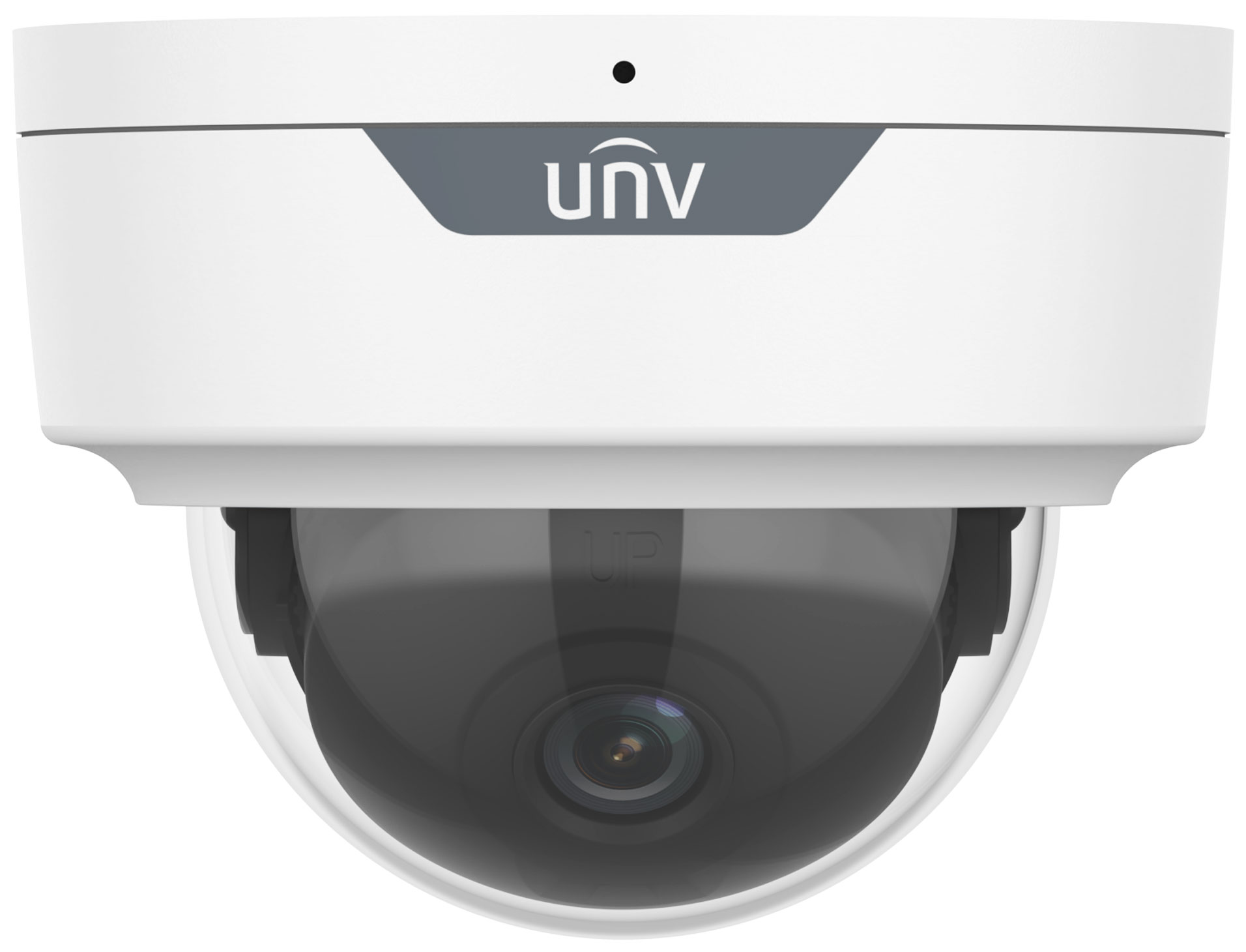

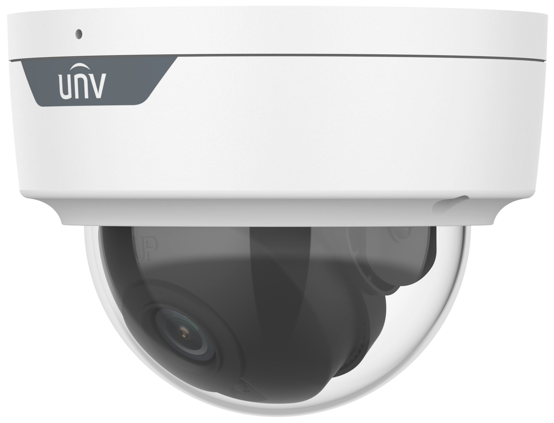

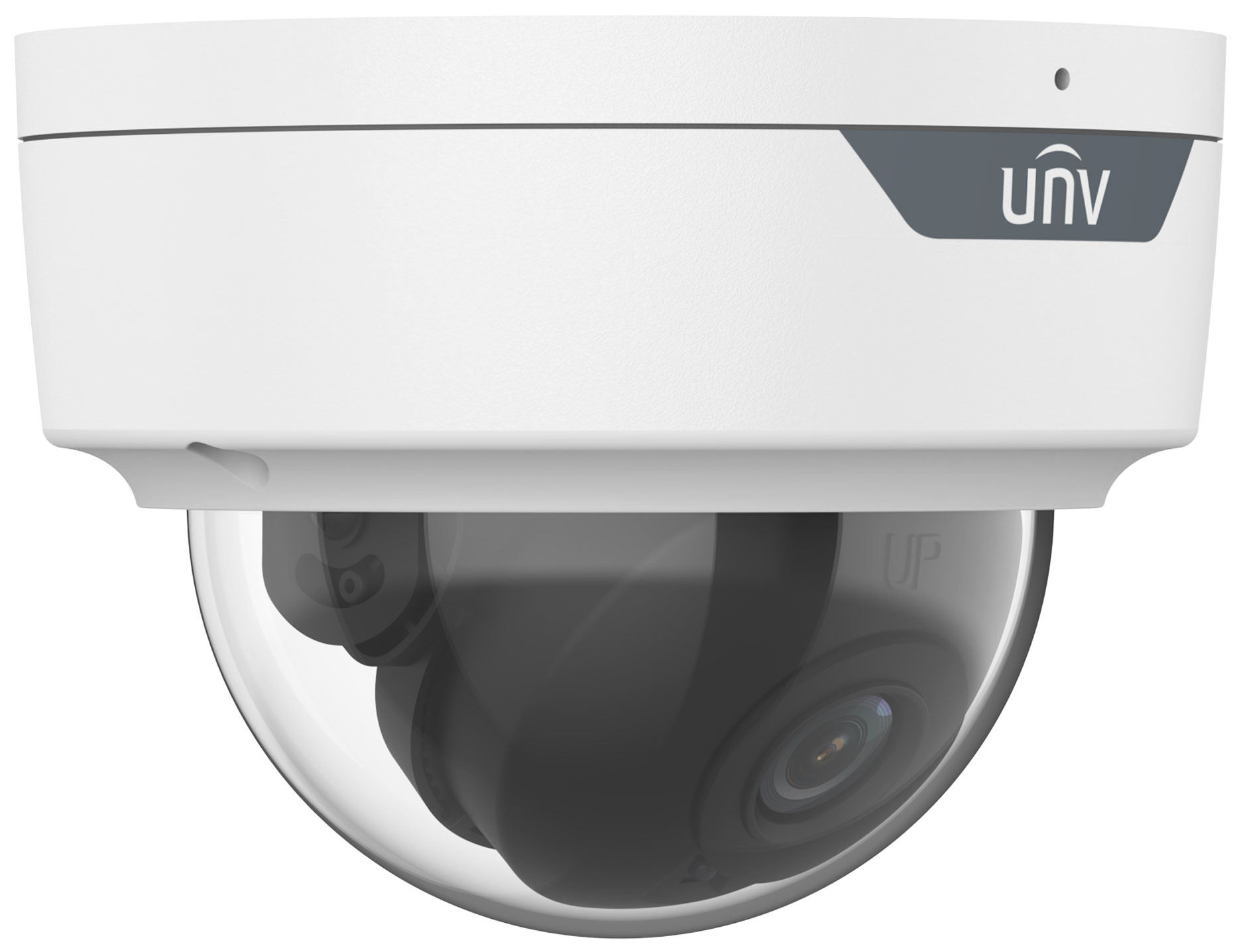

Опис камери UNV Prime-II IPC328SS-ADF28K-I1
UNV Prime-II IPC328SS-ADF28K-I1 — це професійна 8-МП IP-камера купольного типу, створена для високодетального зовнішнього відеоспостереження. Завдяки сенсору 1/2.8" CMOS і мінімальній освітленості 0.002 Lux камера забезпечує чітке та контрастне зображення навіть у складних умовах з низьким рівнем світла.
Посилена ІЧ-підсвітка з дальністю до 40 метрів забезпечує відмінну видимість у повній темряві, а автоматичне або ручне керування дозволяє адаптувати роботу під конкретні сценарії.
Фіксований об’єктив 2.8 мм зі світлосилою F1.6 гарантує широкий кут огляду та високу чутливість. Камера підтримує всі популярні кодеки, включно з Ultra 265, що значно зменшує споживання трафіку та місця на носіях.
Корпус з металу з рейтингом захисту IP67 робить її стійкою до пилу, вологи та умов зовнішнього середовища. Підтримка PoE спрощує монтаж, а слот для карт MicroSD до 512 ГБ дозволяє організувати локальне зберігання відео.
Це надійне рішення для охорони територій, бізнес-об’єктів, інфраструктури та приватних ділянок, де необхідна висока деталізація та стабільна робота.
  • Сенсор: 1/2.8" CMOS
  • Колір: 0.002 Lux (F1.6, AGC ON)
  • 0 Lux при увімкненій ІЧ-підсвітці
  • Захист: IP67
Об’єктив
  • Фокусна відстань: 2.8 мм
  • Тип діафрагми: фіксована
  • Діафрагма: F1.6
Підсвітка
  • Дальність ІЧ-підсвітки: 40 м (131.2 ft)
  • Керування ІЧ: авто / ручне
  • Довжина хвилі: 850 н
Головний потік
  • 8 МП (3840 × 2160) — до 30 кадр/с
  • 5 МП (3072 × 1728) — до 30 кадр/с
  • 4 МП (2560 × 1440) — до 30 кадр/с
  • 1080P (1920 × 1080) — до 30 кадр/с
Додатковий потік
  • 720P, D1, 640×360, 2CIF, CIF — до 30 кадр/с
Третій потік
  • D1, 640×360, 2CIF, CIF — до 30 кадр/с
Загальні параметри
  • Живлення: DC 12 V ±25%, PoE (IEEE 802.3af)
  • Споживання: макс. 7.0 Вт
  • Роз’єм живлення: Ø5.5 мм коаксіальний роз’єм
  • Габарити: Ø111 мм × 83 мм
  • Вага: 0.43 кг
  • Матеріал корпусу: метал
  • Робоча температура: -30°C…+60°C, вологість ≤95% RH (без конденсації)
  • Температура зберігання: -30°C…+60°C
  • Захист від перенапруги: 4 KV
