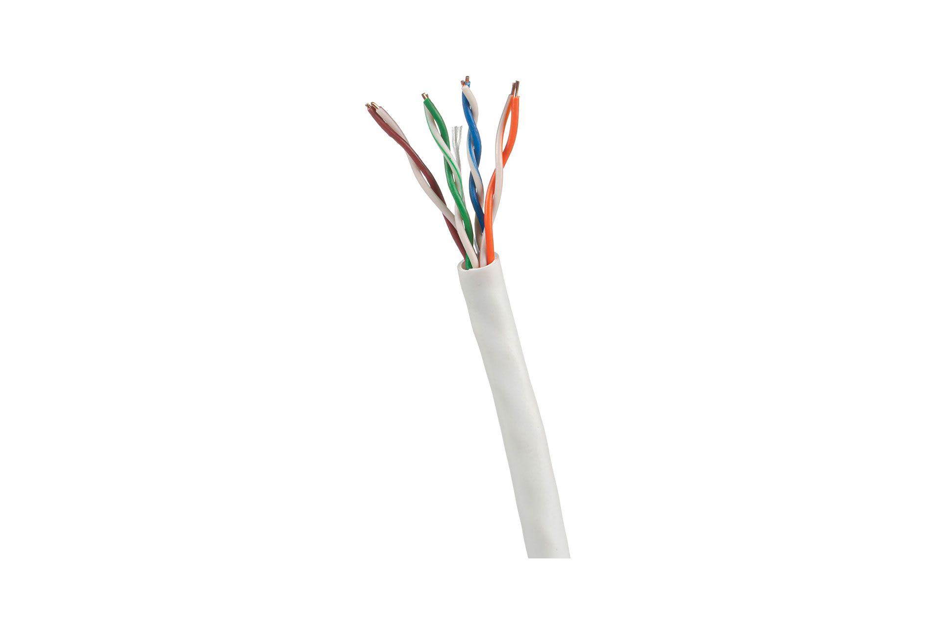

Опис кабеля вита пара KLM CAT5E (UTP Solid)4x2x0,50
Вита пара - один з компонентів сучасних структурованих кабельних систем. Використовується в телекомунікаційних та комп'ютерних мережах як фізичне середовище передачі сигналу в багатьох технологіях, таких як Ethernet, Arcnet і Token ring. В даний час, завдяки своїй дешевизні і легкості в монтажі, є найпоширенішим рішенням для побудови дротових (кабельних) локальних мереж.
  • 4-х парний кабель категорії 5E
  • UTP – тип кабелю: неекранована вита пара
  • Solid – провідник представляє собою монолітну жилу
  • 4x2x0,50 мм – чотири пари провідників, товщиною 0,50мм
  • ССА – матеріал провідників: алюміній, покритий міддю
  • діаметр провідника з оболонкою: 0,98 ± 0,02 мм
  • зовнішній діаметр кабелю: 5,3 ± 0,2 мм
  • по всій довжині кабелю проходить неізольований дренажний провід, який об'єднує екран в разі поділу на секції при сильному вигині або розтягуванні кабелю
  • PVC Jacket – оболонка кабелю виготовлена із полівінілхлориду
  • призначений для стаціонарної прокладки всередині приміщень та обладнання
  • опір постійному струму(на 100м кабелю): 26 Ом
  • максимальний лінк на швидкості 100Мбіт/с: 100м
  • робоча температура: -10 °С … + 60 °С
  • температура монтажу: 0 °С … + 50 °С
  • зусилля на розтяг ≤ 85 Н

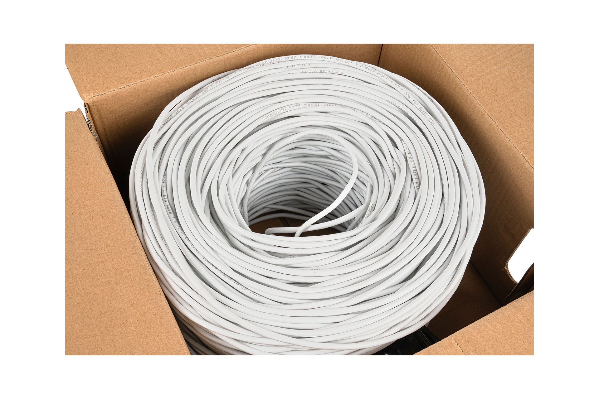

  • поставляється в бухтах 305м
мінімальний радіус вигину
  • під час монтажу (динамічний) ≥ 8 діаметрів кабелю
  • після монтажу (стаціонарний) ≥ 4 діаметрів кабелю
