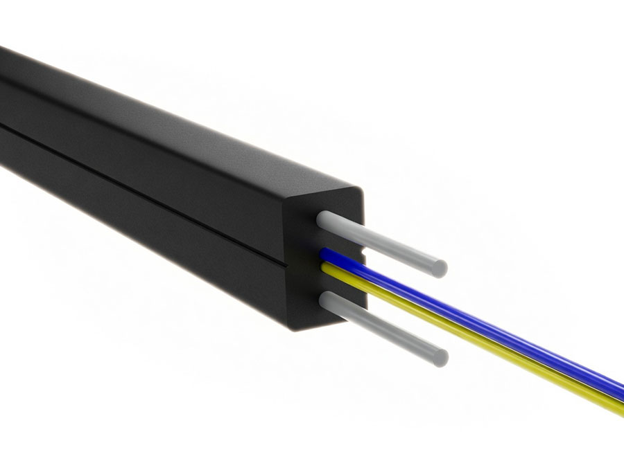

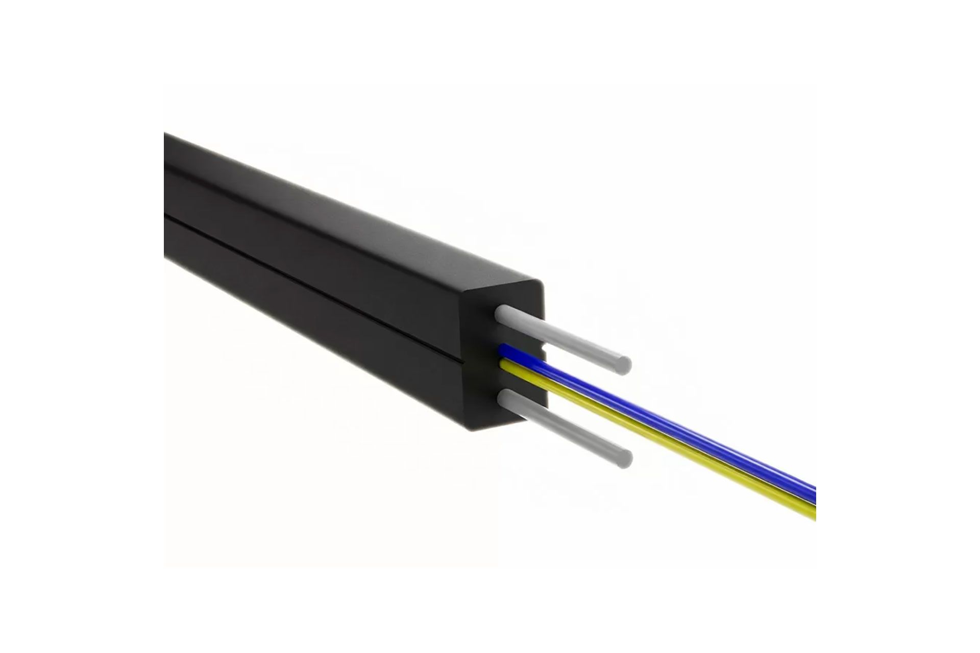

Опис оптичного кабелю RCI FTTH-001-SM
Волоконо-оптичні кабелі типу FTTH-001-SM «останньої милі» призначені для застосування в мережах FTTH, прокладки всередині будівель, в стояках, горищах, підвалах, каналізаціях і трубопроводах.
Кабель може бути використаний як підвісний. У разі конструкції з волокном G.657 A2, зі зменшеними втратами на вигинах, кабелі можуть прокладатися по плінтусів, а також при монтажі із застосуванням скоб всередині багатоквартирних будинків або офісів.
Конструкція оптичного кабелю FTTH-001-SM
Кабель містить одне, два або чотири оптичних волокна, що відповідають рекомендації G.652.D (стандартне одномодове волокно з пригніченим «водяним піком»). Зовнішня оболонка виготовлена з стійким до горіння Безгалогенним низькодимним матеріалом - LSZH (Low Smoke Zero Halogen). Стійкість до поздовжного натягу кабелю надають два силових елемента зі сталевих дротів.
У кабелі можуть також використовуватися волокна, що відповідають рекомендації G.657.А2 (одномодове волокно з зменшеними втратами на вигинах). В такому випадку в маркуванні використовується індекс «Flex». Мінімальний радіус вигину такого кабелю значно менше звичайного - до 10 ... 30 мм. Поставляється на барабанах - 500 м, 1000 м, 2000 м.
