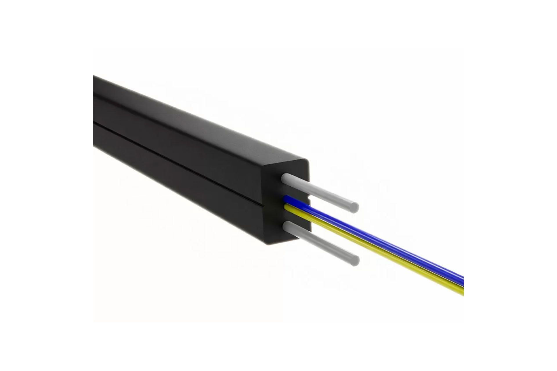

Опис оптичного кабелю RCI FTTH-001-SM
Волоконно-оптичні кабелі типу FTTH-001-SM «останньої милі» призначені для застосування в мережах FTTH, прокладки всередині будівель, в стояках, горищах, підвалах, каналізаціях і трубопроводах.
Кабель може бути використаний як підвісний. У разі конструкції з волокном G.657 A2, зі зменшеними втратами на вигинах, кабелі можуть прокладатися по плінтусам, а також при монтажі із застосуванням скоб всередині багатоквартирних будинків або офісів.

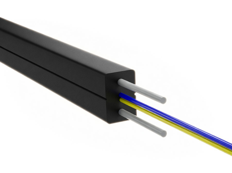

Конструкція оптичного кабелю FTTH-001-SM
Кабель містить одне, два або чотири оптичних волокна, що відповідають рекомендації G.652.D (стандартне одномодове волокно з пригніченим «водяним піком»). Зовнішня оболонка виготовлена з не розповсюджуючого горіння безгалогенного низькодимного матеріалу - LSZH (Low Smoke Zero Halogen). Стійкість до поздовжного натягу кабелю надають два силових елемента зі сталевих дротів.
У кабелі можуть також використовуватися волокна, що відповідають рекомендації G.657.А2 (одномодове волокно з зменшеними втратами на вигинах). В такому випадку в маркуванні використовується індекс «Flex». Мінімальний радіус вигину такого кабелю значно менше звичайного - до 10 ... 30 мм. Поставляється на барабанах - 500 м, 1000 м, 2000 м.
  • Ємність кабелю одне, два або чотири оптичних волокна, що відповідають рекомендації G.652.D (стандартне одномодове волокно).
  • Зовнішня оболонка - LSZH (Low Smoke Zero Halogen).
  • Силові елементи - два силових елемента з оцинкованих сталевих дротів.
  • У кабелі можуть також використовуватися волокна, що відповідають рекомендації G.657.А2 (одномодове волокно з зменшеними втратами на вигинах).
  • Кількість волокон: 1
  • Тип волокна (згідно ITU-T): G.652.D; G.657.А2 (стійке до вигинів)
  • Матеріал силових елементів: Оцинковані сталеві дроти
  • Діаметр силових елементів, мм: 0.45
  • Матеріал оболонки кабелю: LSZH
  • Розміри кабелю: товщина × висота, мм * 2.0 × 3.0
  • Маса кабелю, кг/км: 10
  • Мін. радіус вигину постійний / динамічний, мм: 30/60; 10/25 (G.657.А2)
  • Макс. навантаження при розтягуванні (короткочасна), Н: 200
  • Макс. навантаження при стисненні (короткочасна), Н/100 мм: 2200
  • Допустима температура експлуатації, °C: -40 ... +60
