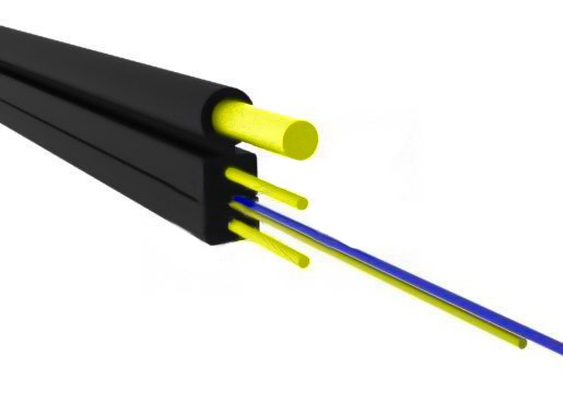

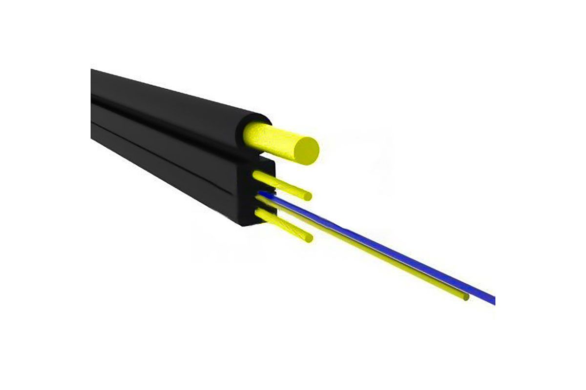

Волоконно-оптичні кабелі типу FTTH-001-SM-MF «останньої милі» призначені для застосування в мережах FTTH, підвісу між опорами, прокладки всередині будівель, в стояках, горищах, підвалах, каналізаціях і трубопроводах. Головна особливість – повністю діелектрична конструкція кабеля. Винесений силовий елемент - FRP пруток.
Конструкція оптичного кабеля FTTH-001-SM-MF
  • Кабель містить одне оптичне волокно, що відповідає рекомендації G.652.D .
  • Зовнішня оболонка - LSZH (Low Smoke Zero Halogen).
  • Винесений силовий елемент - FRP пруток.
  • Додаткові силові елементи - FRP
  • Кабель поставляється на барабанах - 500 м, 1000 м, 2000 м.
  • Кількість волокон: 1
  • Тип волокна: G.652.D
  • Матеріал силових елементів: FRP пруток (1,0 мм)
  • Матеріал оболонки кабелю: LSZH
  • Розміри кабелю: 2.0 × 5.2
  • Маса кабелю, кг/км: 13,5
  • Мін. радіус вигину постійний / динамічний, мм: 30/60
  • Макс. навантаження при розтягуванні (короткочасна), Н: 300
  • Макс. навантаження при стисненні (короткочасна), Н/100 мм: 1000
  • Допустима температура експлуатації, °C: -40 ... +60
