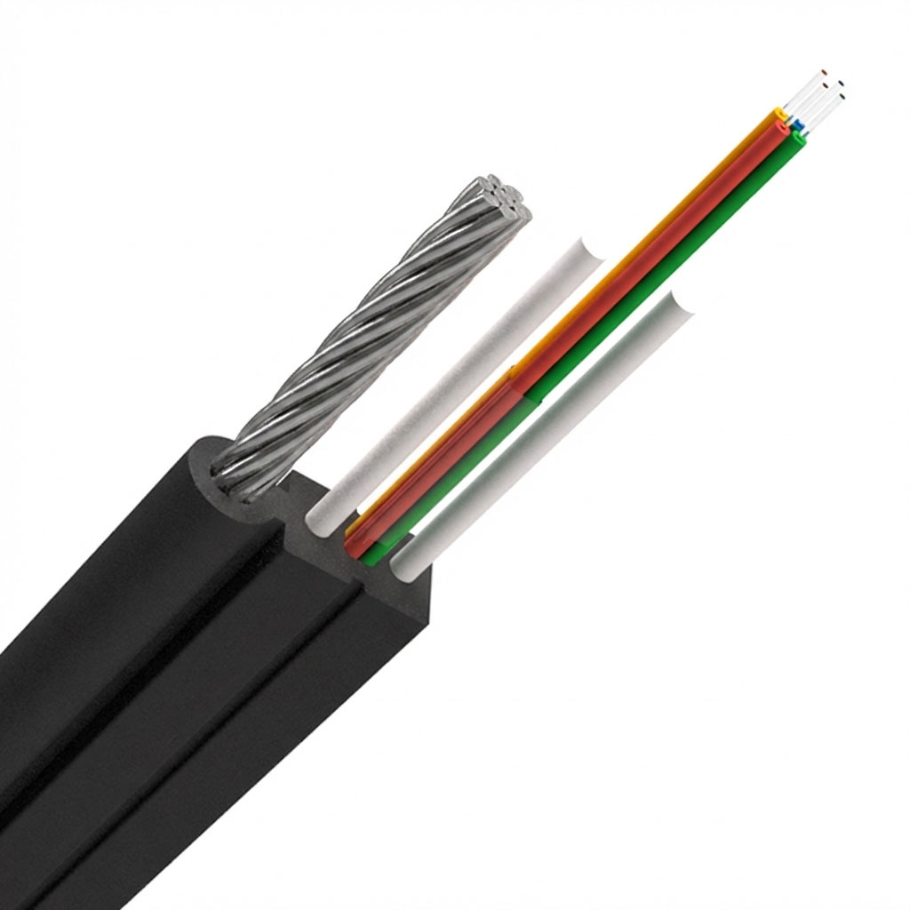

Волоконно-оптичні кабелі типу FTTH-001-SM-MR-F «останньої милі» призначені для застосування в мережах FTTH, прокладки всередині будівель, в стояках, горищах, підвалах, каналізаціях і трубопроводах. Кабель може бути використаний як підвісний. У разі конструкції з волокном G.657 A2, зі зменшеними втратами на вигинах, кабелі можуть прокладатися по плінтусах, а також при монтажі із застосуванням скоб всередині багатоквартирних будинків або офісів.
Конструкція оптичного кабелю FTTH-001-SM-MR-F
Кабель містить одне, два або чотири оптичних волокна, що відповідають рекомендації G.652.D (стандартне одномодове волокно з пригніченим «водяним піком»). Зовнішня оболонка виготовлена з не розповсюджуючего горіння безгалогенного низькодимного матеріалу - LSZH (Low Smoke Zero Halogen). Кабель поставляється на барабанах – 500 м, 1000 м, 2000 м.
  • Ємність кабелю одне, два або чотири оптичних волокна, що відповідають рекомендації G.652.D (стандартне одномодове волокно).
  • Зовнішня оболонка - LSZH (Low Smoke Zero Halogen).
  • Силові елементи - два FRP прутка
  • Несучий елемент для підвісу кабелю виконаний з сталевого троса діаметром 1,0 мм.
  • Кількість волокон: 1
  • Тип волокна (згідно ITU-T): G.652.D;
  • Матеріал силових елементів: FRP прутки
  • Діаметр силових елементів, мм: 0.45
  • Несучий силовий елемент: Сталевий трос – 1,0 мм
  • Матеріал оболонки кабелю: LSZH
  • Розміри кабелю *: товщина × висота, мм * 2.0 × 5.2
  • Маса кабелю, кг/км**: 19,5
  • Мін. радіус вигину постійний / динамічний, мм: 30/60;
  • Макс. навантаження при розтягуванні (короткочасна), Н: 700
  • Макс. навантаження при стисненні (короткочасна), Н/100 мм: 2200
  • Допустима температура експлуатації, °C: -40 ... +60
