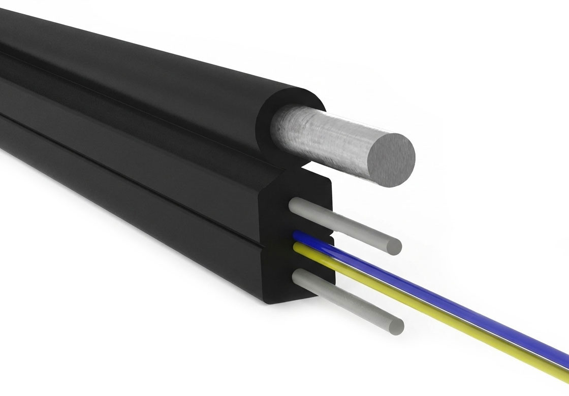

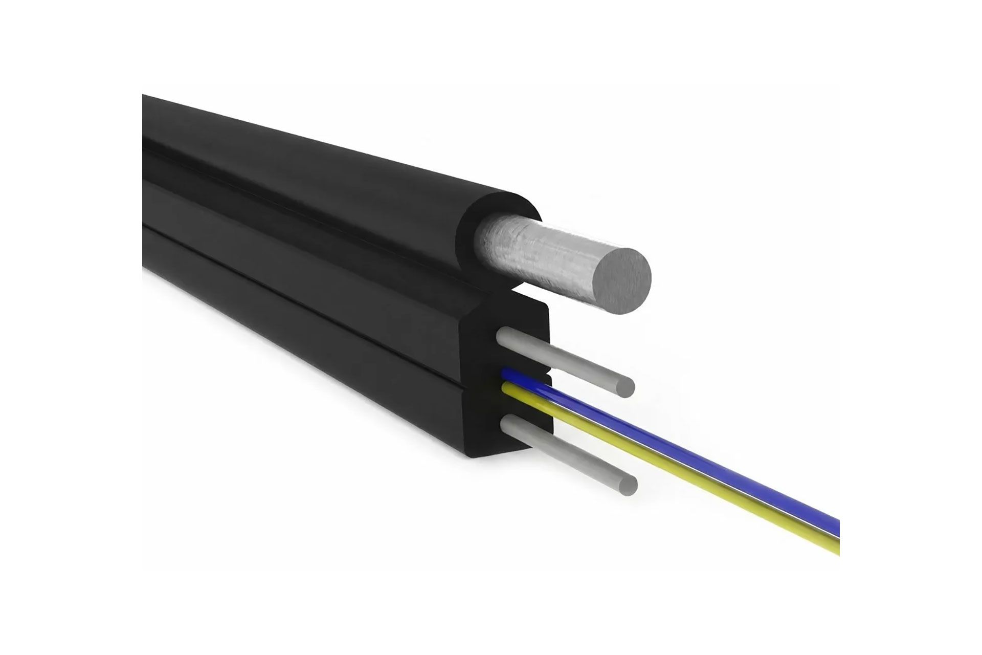

Волоконно-оптичні кабелі типу FTTH-001-SM-MW «останньої милі» призначені для застосування в мережах FTTH, прокладки всередині будівель, в стояках, горищах, підвалах, каналізаціях і трубопроводах. Кабель може бути використаний як підвісний. У разі конструкції з волокном G.657 A2, зі зменшеними втратами на вигинах, кабелі можуть прокладатися по плінтусів, а також при монтажі із застосуванням скоб всередині багатоквартирних будинків або офісів.
Конструкція оптичного кабелю FTTH-001-SM-MW
Кабель містить одне, два або чотири оптичних волокна, що відповідають рекомендації G.652.D (стандартне одномодове волокно з пригніченим «водяним піком»). Зовнішня оболонка виготовлена з не розповсюджує горіння безгалогенного низькодимного матеріалу - LSZH (Low Smoke Zero Halogen). Кабель поставляється на барабанах - 500 м, 1000 м, 2000 м.
- Ємність кабелю одне, два або чотири оптичних волокна, що відповідають рекомендації G.652.D (стандартне одномодове волокно).
Зовнішня оболонка - LSZH (Low Smoke Zero Halogen).
Силові елементи - два силових елемента з оцинкованих сталевих дротів.
Несучий елемент для підвісу кабелю виконаний з оцинкованої сталевого дроту діаметром 1,0 мм.
Також в кабелі можуть також використовуватися волокна, відповідні рекомендації G.657.А2 (одномодове волокно з зменшеними втратами на вигинах).
