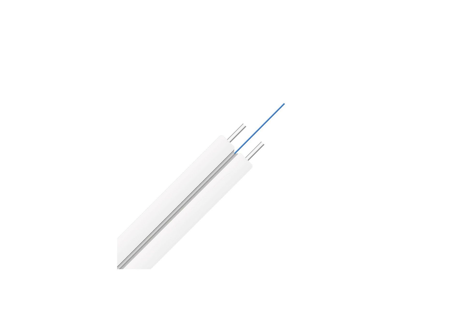

Опис оптичного кабелю RCI FTTH-001-WH-SM
Волоконно-оптичні кабелі типу FTTH-001- WH-SM «останньої милі» призначені для застосування в мережах FTTH, прокладки всередині будівель, багатоквартирних будинків або офісів, в стояках, горищах, підвалах, каналізаціях і трубопроводах.
Кабель може бути використаний як підвісний.
Конструкція оптичного кабелю FTTH-001- WH-SM
  • Кабель містить одне волокно, що відповідає рекомендації G.652.D (стандартне одномодове волокно з пригніченим «водяним піком»). Зовнішня оболонка (білого кольору) виготовлена з не розповсюджуючого горіння безгалогенного низькодимного матеріалу - LSZH (Low Smoke Zero Halogen).
  • Стійкість до поздовжніх натягу кабелю надають два силових елемента зі сталевих дротів.
Поставляється на барабанах - 1000 м
  • Ємність кабелю одне волокно - G.652.D (стандартне одномодове волокно).
  • Зовнішня оболонка - LSZH (Low Smoke Zero Halogen), білого кольору.
  • Силові елементи - два силових елемента зі сталевих дротів.
  • Кількість волокон: 1
  • Тип волокна (згідно ITU-T): G.652.D;
  • Матеріал силових елементів: сталеві дроти
  • Діаметр силових елементів, мм: 0.45
  • Матеріал оболонки кабелю: LSZH (білого кольору)
  • Розміри кабелю: товщина × висота, мм * 2.0 × 3.0
  • Маса кабелю, кг/км: 10
  • Мін. радіус вигину постійний / динамічний, мм: 30/60;
  • Макс. навантаження при розтягуванні (короткочасна), Н: 200
  • Макс. навантаження при стисненні (короткочасна), Н/100 мм: 2200
  • Допустима температура експлуатації, °C: -40 ... +60
