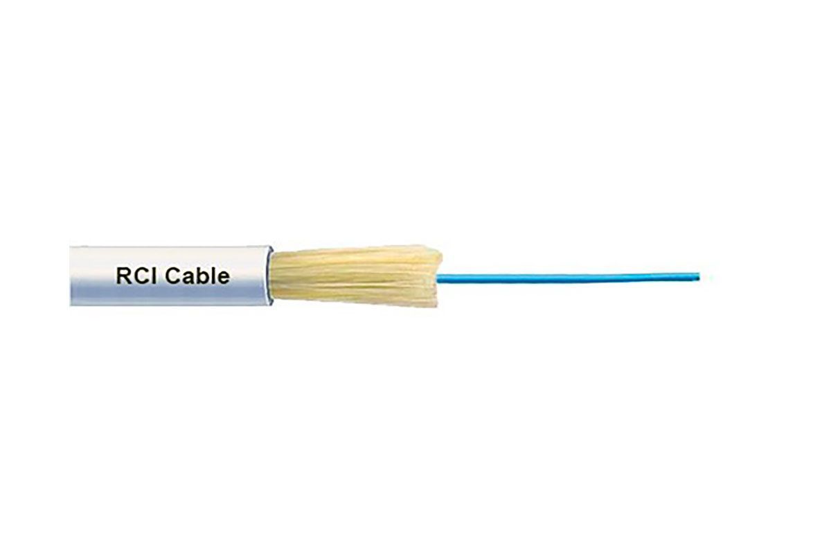

Опис кабелю RCI Indoor 1F G.657A 2.8 mm
Абонентський або 'патчкордовий' оптичний кабель призначений для внутрішніх інссталяцій, міжблочних з'єднань на вузлах зв'язку і центрах обробки даних, а також для виготовлення з'єднувальних шнурів (патчкордів).
Конструкція
Кабель містить одне, або два оптичних волокна стандарту G. 657 A2 в 0.9мм буфері. Зовнішня оболонка виготовлена з малодимного безгалогенного матеріалу, що не розповсюджує горіння - LSZH (Low Smoke Zero Halogen). Стійкість до поздовжного натягу кабелю надає підсилючий шар кевларових (арамідних) волокон.
  • Тип кабелю: Indoor 1F G.657A 2.8 mm, LSZH, white (SIMPLEX)
  • Кількість і діаметр волокон в буфері, шт: 1 × 0.9мм
  • Матеріал зміцнюючих ниток: кевлар (арамід)
  • Діаметр кабелю, мм: 2.80±0.1
  • Маса кабелю, кг/км: 7
  • Мін. радіус вигину, постійний/динамічний: 10/20 діаметрів кабелю
  • Макс. навантаження при розтягуванні, Н: 150
