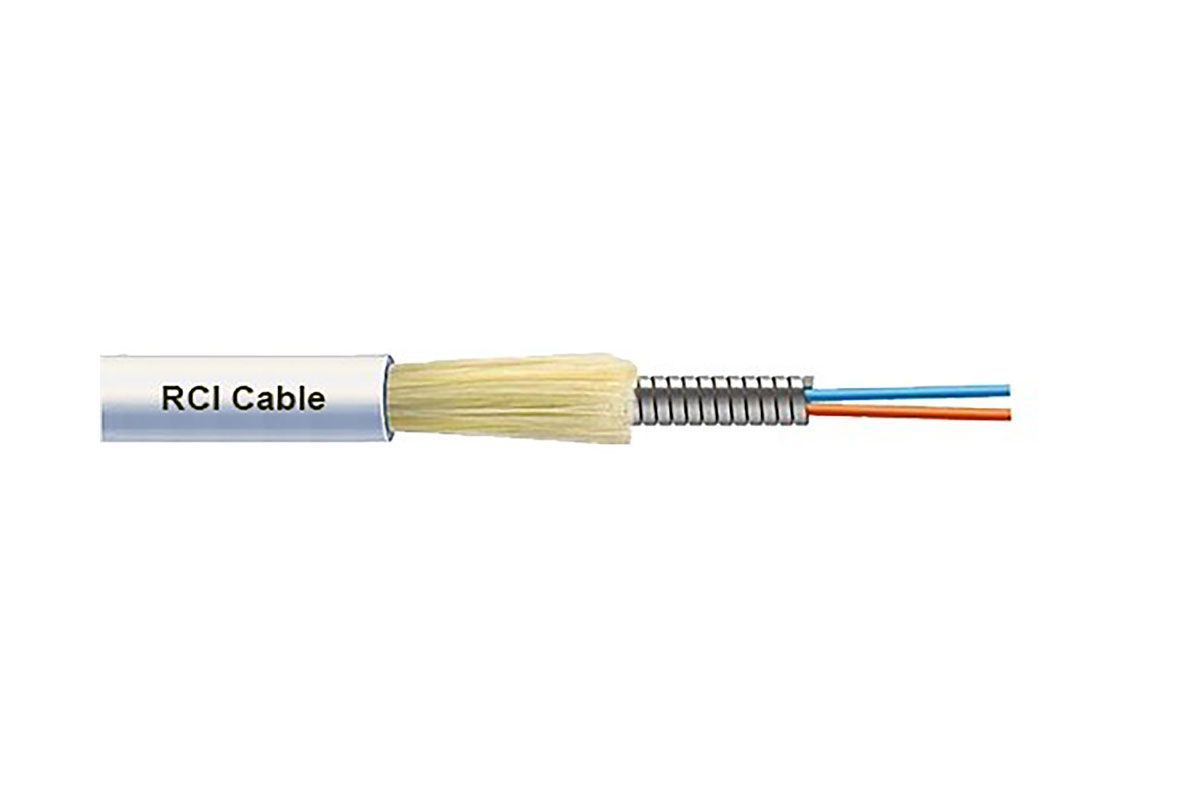

Опис оптичного кабелю RCI Indoor Armored 2F G.657, LSZH, white, 3.15 mm (A2B)
Армований, малогабаритний кабель оптимізований для внутрішнього прокладання, в тому числі вертикального, в мережах FTTH в житлових будинках або офісних центрах. Може використовуватись для міжблочних, міжстоякових з’єднань на вузлах зв’язку та центрах обробки даних.
Має підвищену стійкість до механічних пошкоджень (випадкові удари, раздавлювання, розтягування, пошкодження гризунами), це дозволяє використовувати кабель для тимчасового з’єднання оптичного обладнання в польових умовах. Одноволоконний кабель такого типу придатний для виготовлення армованих з’єднувальних шнурів (патчкордів).
Зручний для використання як «оптичний фідер» для з’єднання обладнання базових станцій (BBU) з антенним приймально-передавальним блоком (RRU) в системах FTTA («волокно до антени»).
Конструкція оптичного кабелю RCI Indoor Armored 2F G.657, LSZH, white, 3.15 mm (A2B):
  • Кабель містить два оптичних волокна, у щільному буферному покритті, які вільно розташовані в центральній частині кабелю у гнучкій захисній спіральній оболонці з нержавіючої сталі.
  • Зверху розташований шар зміцнюючих арамідних волокон. Зовнішня оболонка виробляється з безгалогенного низькодимного пластику (LSZH) білого кольору.
  • В оптичний кабель закладається оптичне волокно Fujikura  (відповідає ITU-T G.65А1)
  • Кількість волокон, шт.: 2
  • Тип захисного покриття волокна: Щільне буферне покриття
  • Матеріал спіральної захисної оболонки: Нержавіюча сталь
  • Товщина спіральної захисної оболонки, мм: 0,25
  • Зміцнюючий матеріал: Арамідні волокна
  • Матеріал зовнішньої оболонки: безгалогенний низькодимний пластик (LSZH)
  • Товщина зовнішньої оболонки, мм: 0,6
  • Діаметр кабелю, мм*: 3,15
  • Маса кабелю, кг/км**: 23
  • Мін. радіус згину, пост./дин.: 10 / 20 зовнішніх діаметрів кабелю
  • Максимальне навантаження при розтягуванні (короткотермінове/довготермінове), Н: 400/300
  • Максимальне навантаження при роздавлюванні (короткотермінове/ довготермінове), Н/100мм: 5000/3000
Допустимі температури, °C
  • роботи: -20 — +70
  • зберігання: -40 — +70
  • інсталяції: -10 — +50
