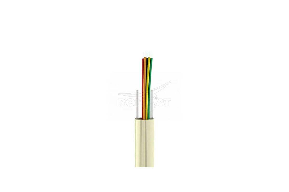

Опис оптичного кабелю RCI R-xxx-DS-F08WH
Одномодовий оптичний кабель вертикального прокладення з вільними волокнами і вогнестійкої LSZH оболонкою. Кабель складається з 2-24 армованих оптичних волокон.
Кожне волокно захищено спеціальним буферним покриттям, яке дозволяє легко витягти до 5 метрів волокна для подальшої горизонтальної прокладки. Волокна захищені вогнетривкою оболонкою з нульовим вмістом галогенів (LSZH).
Вертикальні кабелі прокладаються по слабкострумових стояках, вентиляційних шахтах чи інших інженерних каналах будівель і споруд. Конструкція кабелю забезпечує легкий доступ до волокон. В оболонці кабеля робляться невеликі надрізи, через які на рівні поверхів витягуються необхідні волокна і доводяться до розподільної коробки або безпосередньо до оптичної розетки в квартирі абонента.
Особливості оптичного кабелю RCI R-xxx-DS-F08WH
  • У кабелі волокно знаходиться в захисному буферному покритті
  • Два паралельних склопластикових стержня (FRP) - вбудовані в зовнішню оболонку з двох сторін
  • Поздовжні маркери відкриття зовнішньої оболонки
  • Оболонка виконана з безгалогеного пластикату (LSZH) білого кольору
  • Оптичне волокно стандарту G.657 (з малими втратами на згинах)
