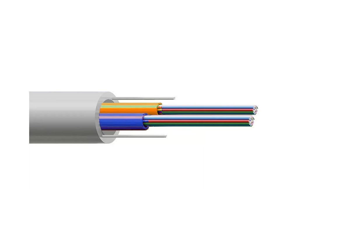

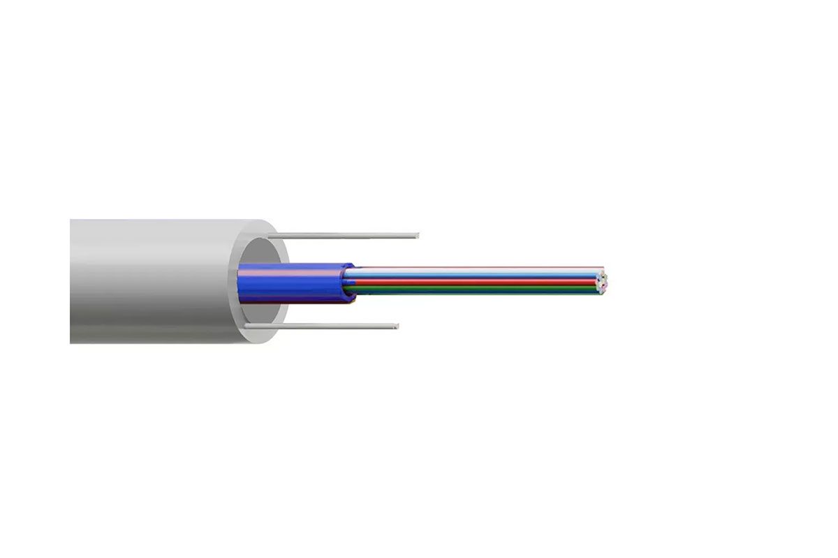

Опис оптичного кабель RCI R-xxx-DS (Flex)
Оптичний Distribution-Riser кабель з вільним модулями і вогнестійкої оболонкою з нульовим вмістом галогенів (LSZH), призначений для прокладання магістралей в середині будівель, в приміщеннях загального призначення, вертикальних та горизонтальних підсистемах, а також для прокладання всередині серверних та ЦОДів для з'єднання стійок та шаф.
Волокна захищені спеціальним буферним покриттям, яке дозволяє легко витягти один з модулів для роботи з ним, а решту волокон залишити для подальшої інсталяції.
Кабелі прокладаються по слабкострумових стояках, вентиляційних шахтах чи інших інженерних каналах будівель і споруд.
  • Не містить металевих елементів
  • Повністю «суха» конструкція
  • Чудова гнучкість і мала вага
  • Кожен модуль містить по 4, 8 або 12 оптичних волокон
  • Два паралельних склопластикових стержня (FRP) - вбудовані в зовнішню оболонку з двох сторін
  • Поздовжні маркери відкриття зовнішньої оболонки
  • Оболонка виконана з безгалогенного матеріалу (LSZH) білого кольору
  • Оптичне волокно стандарту G.657 (з малими втратами на згинах)
  • Типп волокна: G657A1
  • Кількість волокон: 12
  • Кількість волокон в модулі: 12
  • Температура монтажу: -5+60 ℃
  • Температура зберіганн): -20+70 ℃
  • Температура зберігання і транспортування: -20+60 ℃
  • Мінімальний статичний радіус згину: 10D мм
  • Мінімальний динамічний радіус згину: 20D мм
  • Матеріал силового елемента: ɸ0.8mm FRP  *2
Модуль
  • Діаметр: 1.45±0.1 мм
  • Матеріал: TPE
Зовнішня оболонка
  • Матеріал: LSZH
  • Колір: White
  • Діаметр: 6.0±0.3 мм
Розтягуюче зусилля
  • Довгострокове: 400 Н
  • Короткострокове: 800 Н
