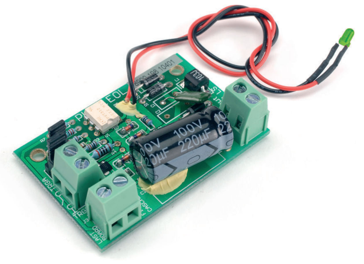

Плата контролю ліній Plena являє собою друковану плату, призначену для виявлення контрольного сигналу 20 кГц, що генерується контрольованою системою голосового й аварійного оповіщення. Після виявлення сигналу 20 кГц (контрольного) понад 5 В вона активує перемикач без напруги, а також світлодіодний індикатор для візуального підтвердження операції.
Функції:
Плати контролю ліній Plena визначають наявність тонового сигналу на лінії гучномовця. Плата підключається до кінця лінії гучномовця і виявляє контрольний сигнал 20 кГц. Це пілотний сигнал завжди присутній в лінії: при відтворенні фонової музики, при трансляції оголошення і при відсутності корисного сигналу.
Сигнал 20 кГц не чутний і має дуже низький рівень (-20 дБ). При виявленні контрольного сигналу загоряється світлодіодний індикатор і замикається контакт на платі. При відсутності контрольного сигналу контакт розмикається, а світлодіодний індикатор гасне. Для підключення на кінці лінії гучномовців контролюється вся лінія. Присутність контрольного сигналу не залежить від кількості гучномовців в лінії, навантаження на лінію або ємнісного опору лінії. Контакт може бути підключений до системи голосового оповіщення, наприклад, Bosch Voice Alarm System, для виявлення несправностей в лінії гучномовця і повідомлення про них.
До одного входу можуть бути послідовно підключені декілька плат контролю ліній. Це дозволяє здійснювати моніторинг лінії гучномовця з декількома гілками. Оскільки фонова музика містить також контрольний сигнал 20 кГц, немає необхідності переривати фонову музику.
