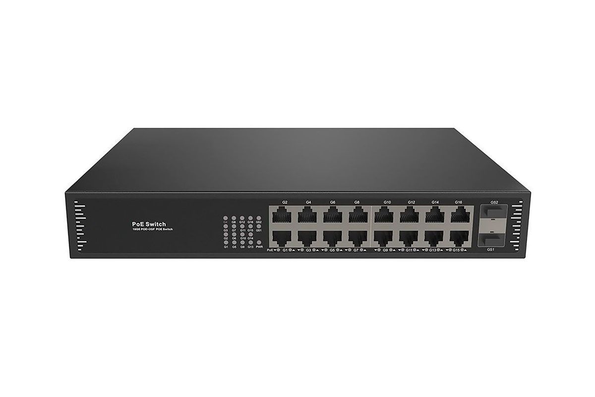

Опис комутатора RCI RS33016PFB
RCI RS33016PFB — це повноцінний гігабітний волоконно-оптичний комутатор PoE, незалежно розроблений RCI. Він має 16*10/100/1000M портів RJ45 і 2*1000M SFP портів. Порти 1-16 можуть підтримувати IEEE 802.3af/при стандартному джерелі живлення PoE. Потужність одного порту PoE досягає 30 Вт, а максимальна вихідна потужність PoE становить 250 Вт.
Як пристрій живлення PoE, він може автоматично виявляти та розпізнавати обладнання, що отримує живлення, яке відповідає стандарту, і подавати живлення через мережевий кабель. Він може подавати живлення на термінальне обладнання POE, таке як бездротова точка доступу, веб-камера, VoIP, візуальний інтелектуальний домофон будівлі через мережевий кабель, і відповідати мережевому середовищу, яке потребує джерела живлення високої щільності PoE.
Він підходить для готелів, кампусів, парків, атракціонів, супермаркетів, фабричних кварталів і малих і середніх підприємств для формування економічно ефективної мережі.
Некерована модель, підключай і працюй, без конфігурації, проста у використанні.

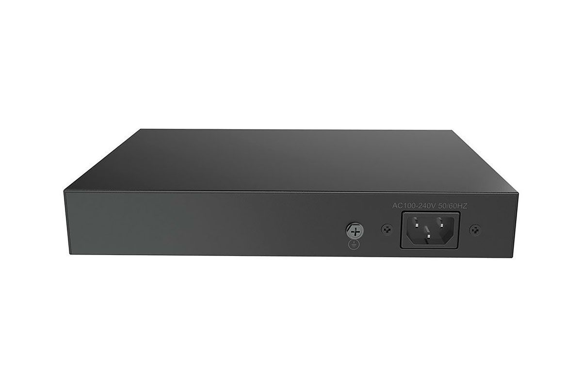

  • Джерело живлення: Вбудований блок живлення, AC100~240V 50-60Hz 4.1A Коротке замикання, перевантаження по струму, захист від перевантаження.
