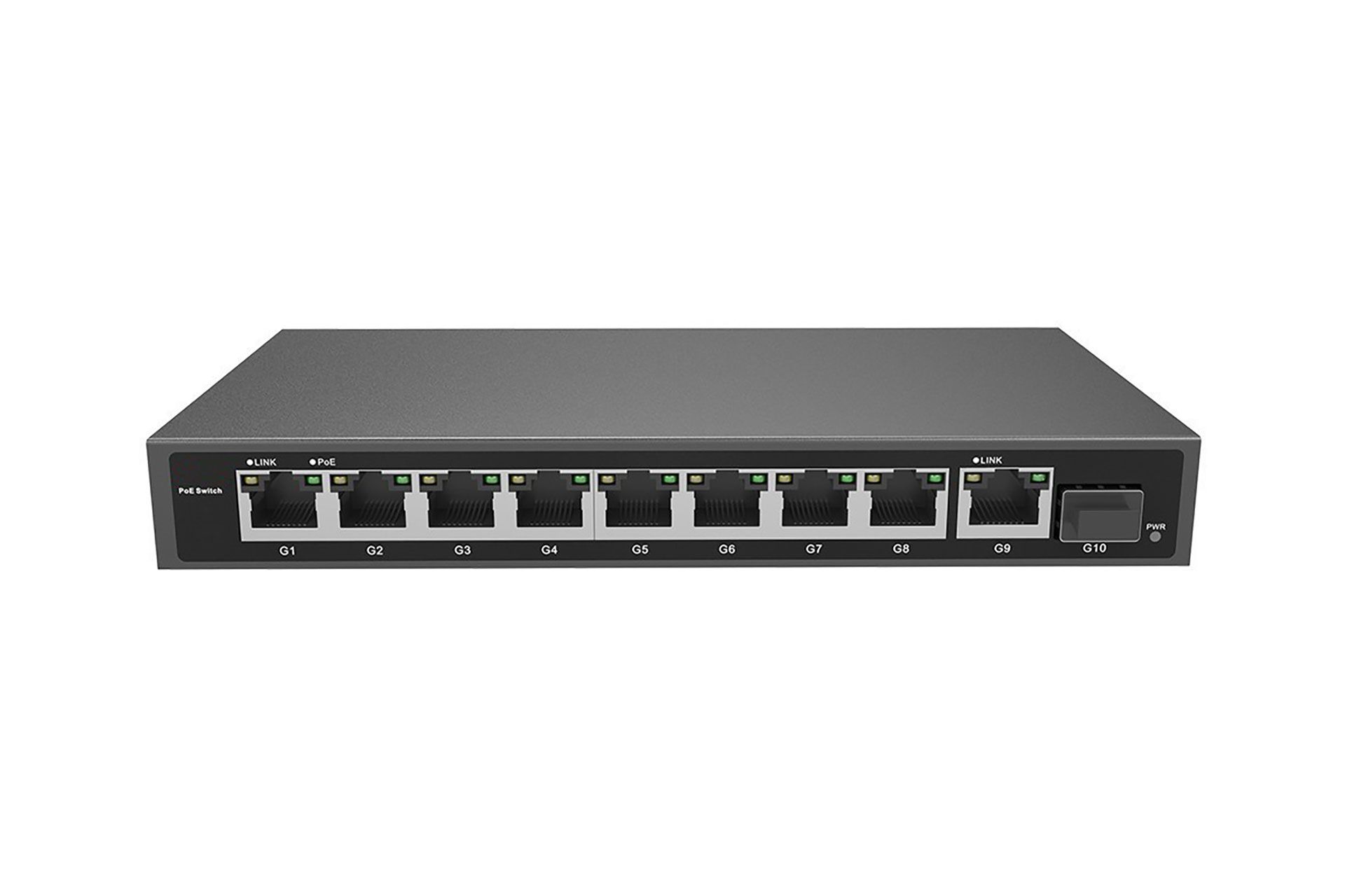

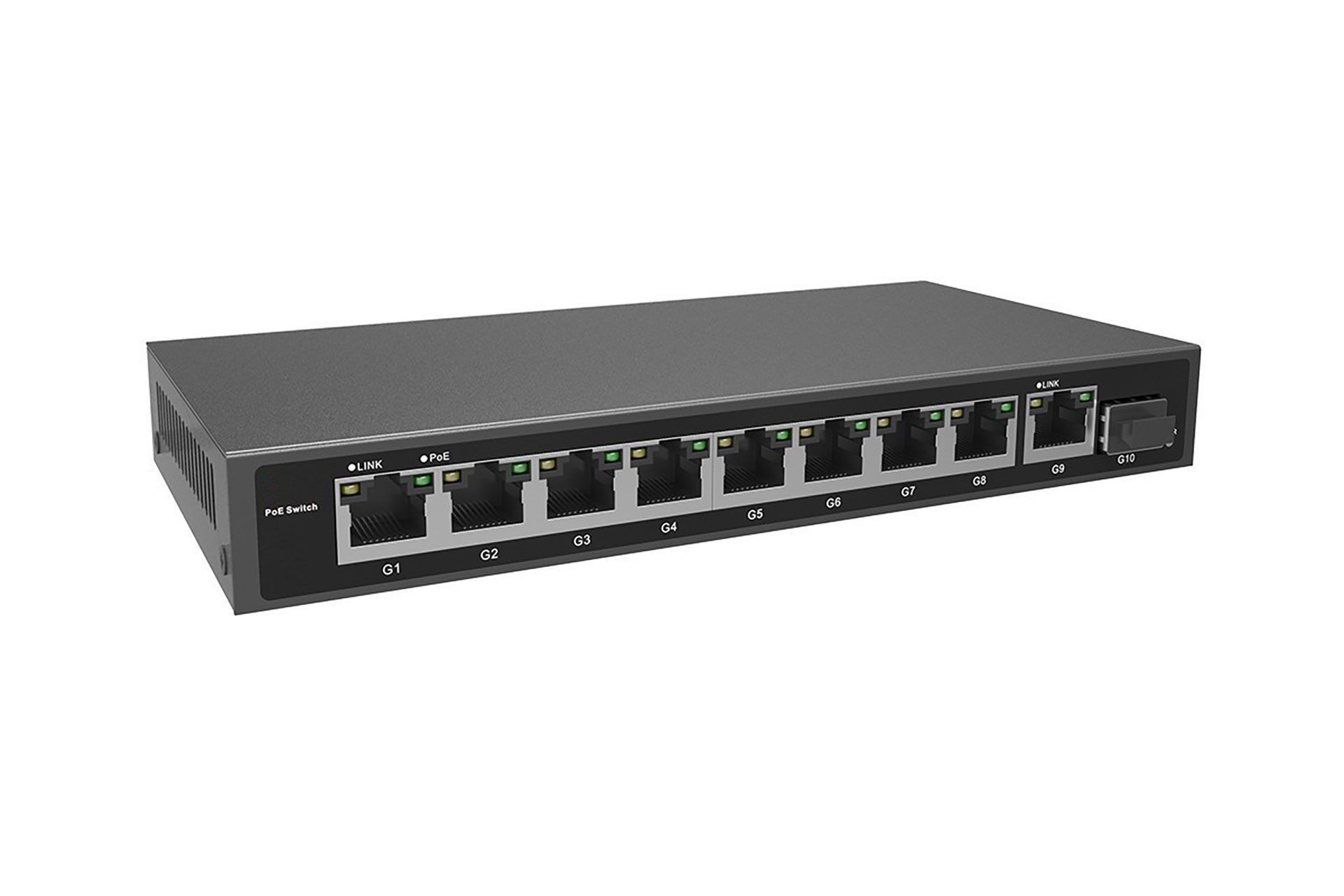

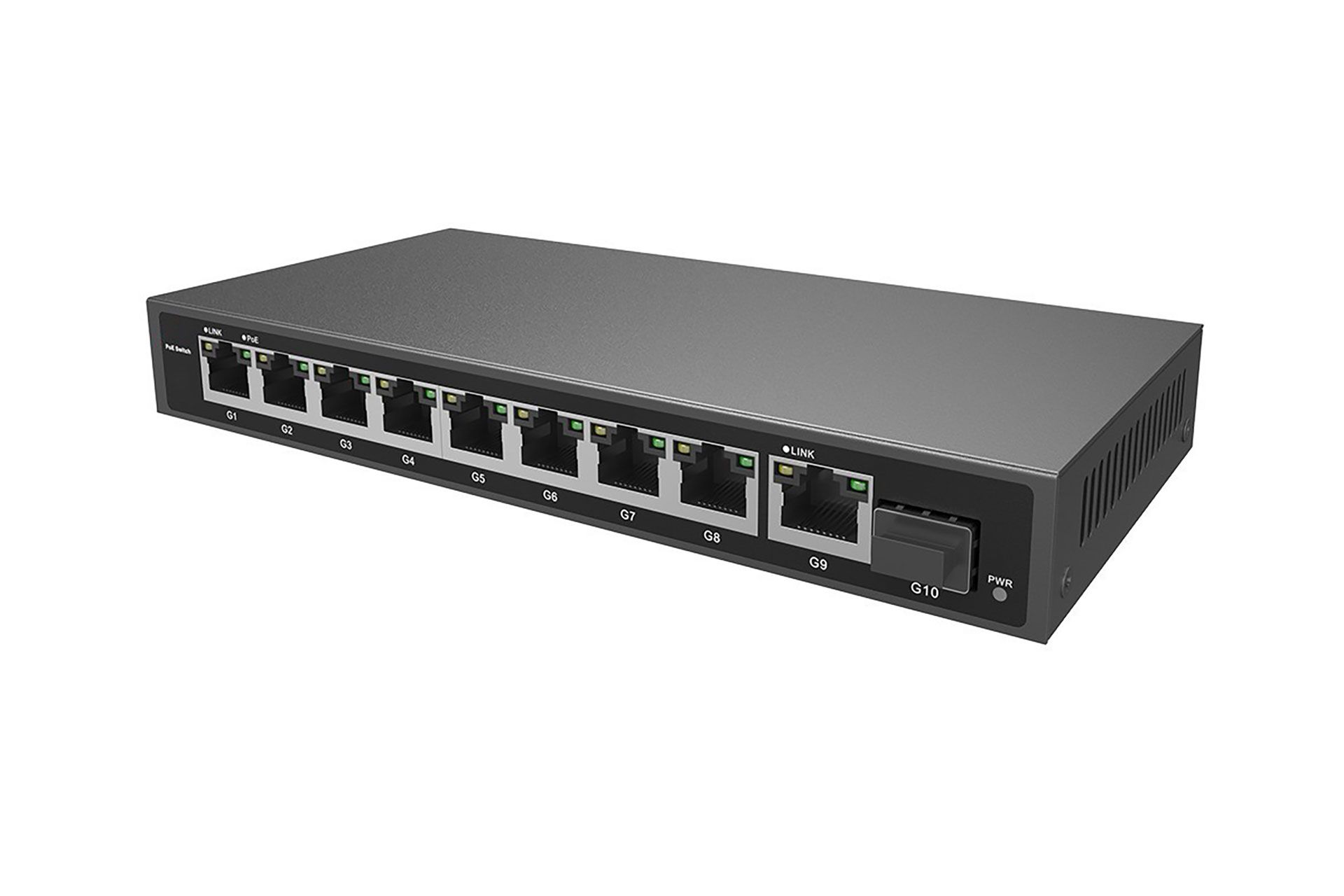

Опис комутатора RCI RS33108PFG
RCI RS33108PFG — це повний гігабітний некерований оптоволоконний комутатор PoE, незалежно розроблений RCI. Має 9*10/100/1000 M портів RJ45 і 1*1000M порт SFP. Порти 1-8 можуть підтримувати IEEE802.3af/при стандартному джерелі живлення PoE. Потужність одного порту PoE досягає 30 Вт, а максимальна вихідна потужність PoE становить 110 Вт (при - 250 Вт). Як пристрій живлення PoE, він може автоматично виявляти та розпізнавати обладнання, що отримує живлення, яке відповідає стандарту, і подавати живлення через мережевий кабель.
Він може подавати живлення на термінальне обладнання POE, таке як бездротова точка доступу, веб-камера, VoIP, візуальний інтелектуальний домофон будівлі через мережевий кабель, і відповідати мережевому середовищу, яке потребує джерела живлення високої щільності PoE. Він підходить для готелів, кампусів, фабричних гуртожитків і малих і середніх підприємств.
Без керування моделлю d, підключи та працюй, без конфігурації, простий у використанні.

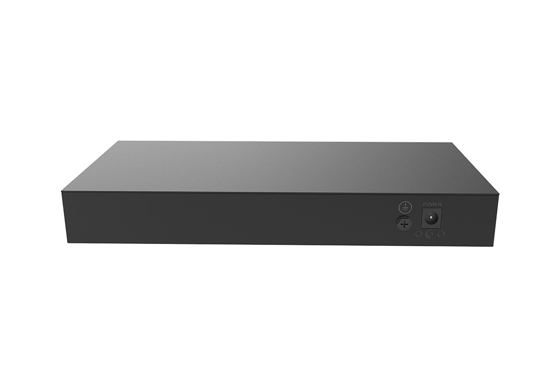

  • Джерело живлення: Зовнішній адаптер живлення, AC100~240V 50-60Hz 2A
