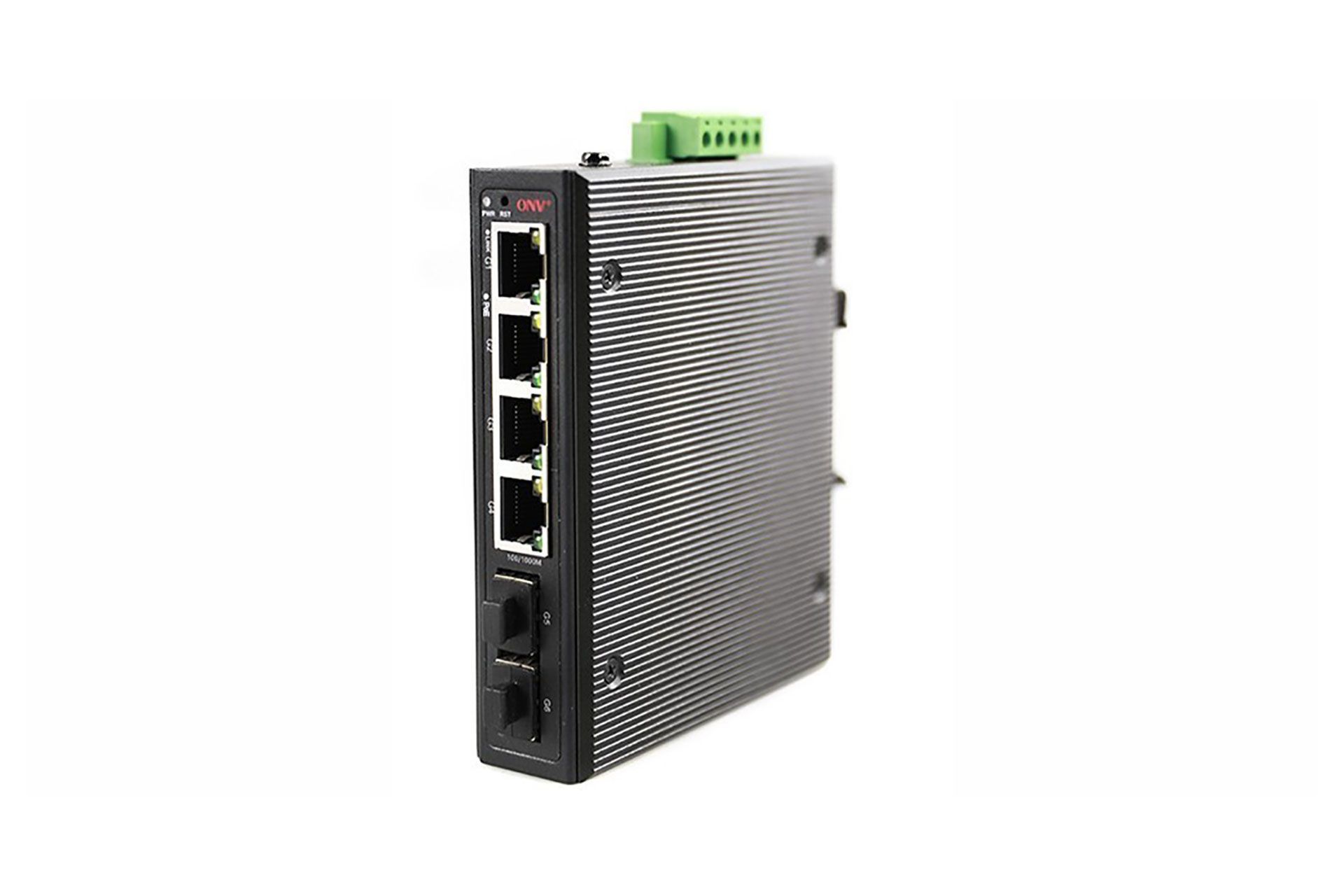

Опис комутатора RCI RS53064PFM
RCI RS53064PFM — це повністю гігабітний хмарний промисловий комутатор PoE, незалежно розроблений RCI. Він має 4*10/100/1000Base-T адаптивних портів RJ45 і 2*100/1000Base-X SFP оптоволоконних портів. Порти 1-4 підтримують стандарт IEEE 802.3 af/at PoE. Потужність одного порту PoE до 30 Вт. Як пристрій живлення PoE, він може автоматично виявляти та розпізнавати електросумісні пристрої, які відповідають стандарту, і подавати живлення через мережевий кабель.
Він може подавати живлення на термінальне обладнання POE, таке як бездротова точка доступу, веб-камера, VoIP, промисловий датчик через мережевий кабель, і відповідати мережевому середовищу, яке потребує джерела живлення високої щільності PoE. Він підходить для інтелектуального транспорту, залізничного транспорту, електроенергетики, видобутку корисних копалин, нафти, промислових об’єктів, таких як судноплавство, металургія та будівництво зеленої енергетики, утворюючи економічно ефективну, стабільну та надійну мережу зв’язку.
  • Стаціонарний порт: 2*100/1000Base-X SFP-порти висхідної лінії зв’язку (дані); 4 *10/100/1000Base-T PoE порти (дані/живлення); 2 групи V+, V- резервного порту живлення постійного струму (термінал 5P Phoenix)
  • Порт Ethernet: Порти 1-4 підтримують автоматичне визначення  10/100/1000Base-T, повну /напівдуплексну самоадаптацію MDI/MDI-X
  • Передача по витій парі: 10BASE-T: Cat3,4,5 UTP (≤100 метрів в секунду); 100BASE-TX: UTP Cat5 або новішої версії (≤100 метрів в секунду); 1000BASE-T: UTP Cat5e або пізніша (≤100 метрів в секунду)
  • Порт слота SFP: Гігабітний оптичний інтерфейс SFP, оптичні модулі за замовчуванням не входять
  • Оптичний кабель/ відстань: Багаторежимний режим: 850 нм/ 0 - 500 М,  S одномодовий: 1310 нм/0 - 40 км, 1550 нм / 0 - 120 км.
Параметр мікросхеми
  • Тип керування мережею: L2 (веб-керування, управління платформою)
  • Комутаційна здатність: 12 Гбіт/с
PoE та джерело живлення
  • Порт PoE: Порти від 1 до 4 IEEE 802.3 af/at
  • Управління PoE: Увімкнення/вимкнення виходу порту POE ,  перегляд стану живлення порту POE в реальному часі
  • Штифт джерела живлення: 1/2 (+) 3/6 (-)
  • Максимальна потужність на порт: 30 Вт, IEEE 802.3 af/at
  • Споживання енергії: Режим очікування: <6 Вт, повне навантаження: <60 Вт
  • Вхідний порт живлення: DC48-57V, 5-контактний промисловий термінал Phoenix, підтримує захист від зворотного ходу
Фізичний параметр
  • Температура/Вологість роботи: -40°C~+75°C, 5%~90% RH Без конденсації
  • Температура/Вологість зберігання: -40°C~+85°C, 5%~95% RH Без конденсації
  • Розмір (Д*Ш*В): 119*100*30 мм
  • Вага нетто/брутто: <0.35 кг/ <0.5 кг
  • Монтаж: Настільний, DIN-рейка 35 мм
