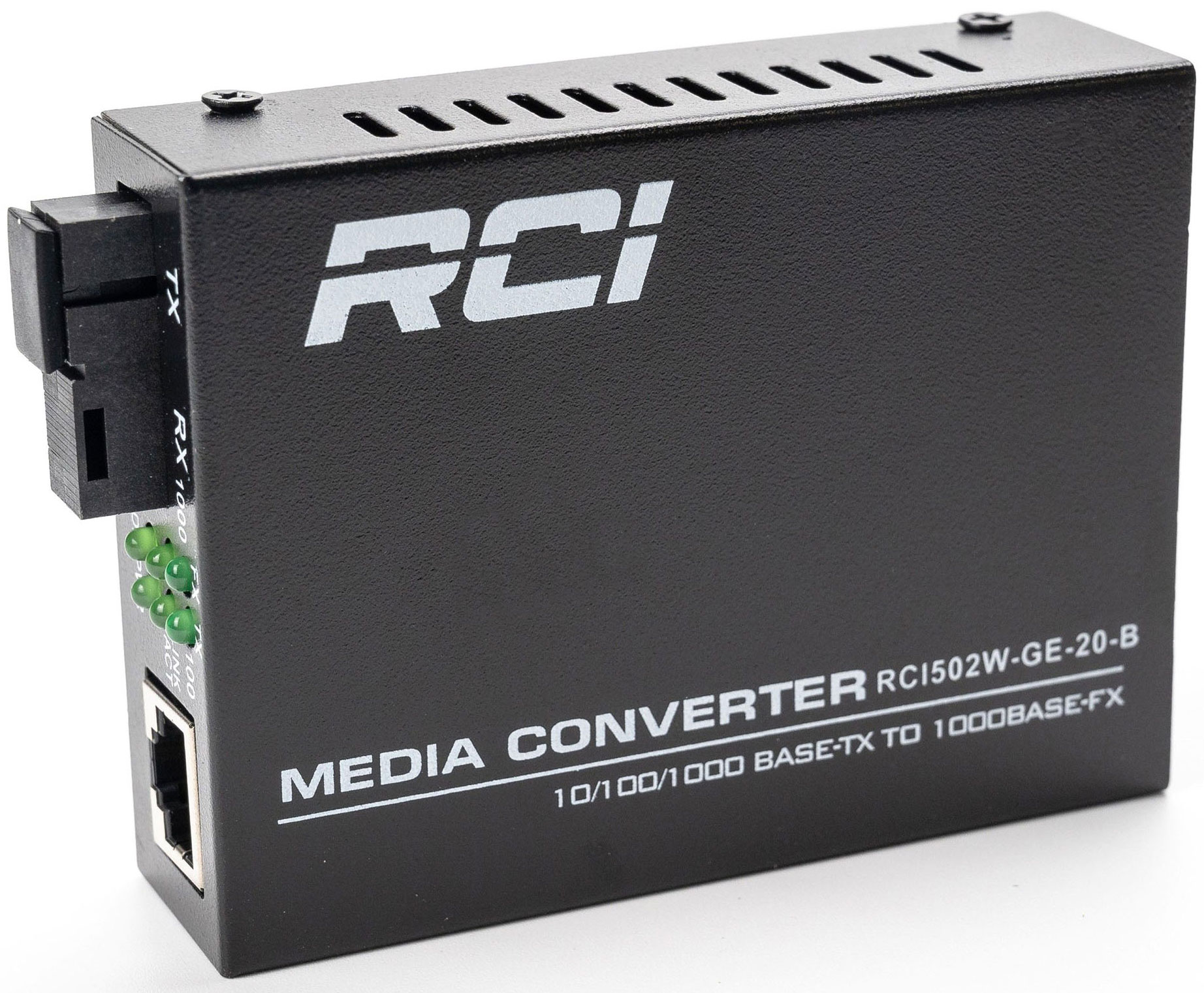

Опис медіаконвертора RCI 502W-GE-20-B
Медіа конвертери RCI 502W-GE-20-A и RCI 502W-GE-20-B для одномодового оптичного кабелю, служать для перетворення електричних сигналів 1000 Base-TX Ethernet в світлові стандарту 1000 Base-FX.
Підтримують технологію WDM, що дозволяє одночасно передавати і отримувати сигнали на довжинах хвиль 1310 нм і 1550 нм по одному оптичному волокну на відстань до 20 км.

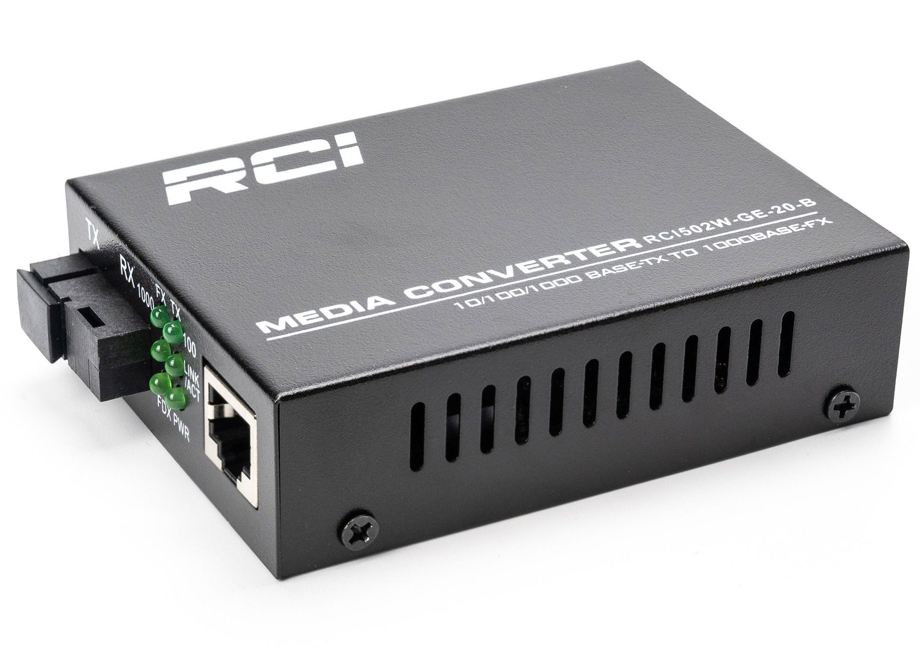

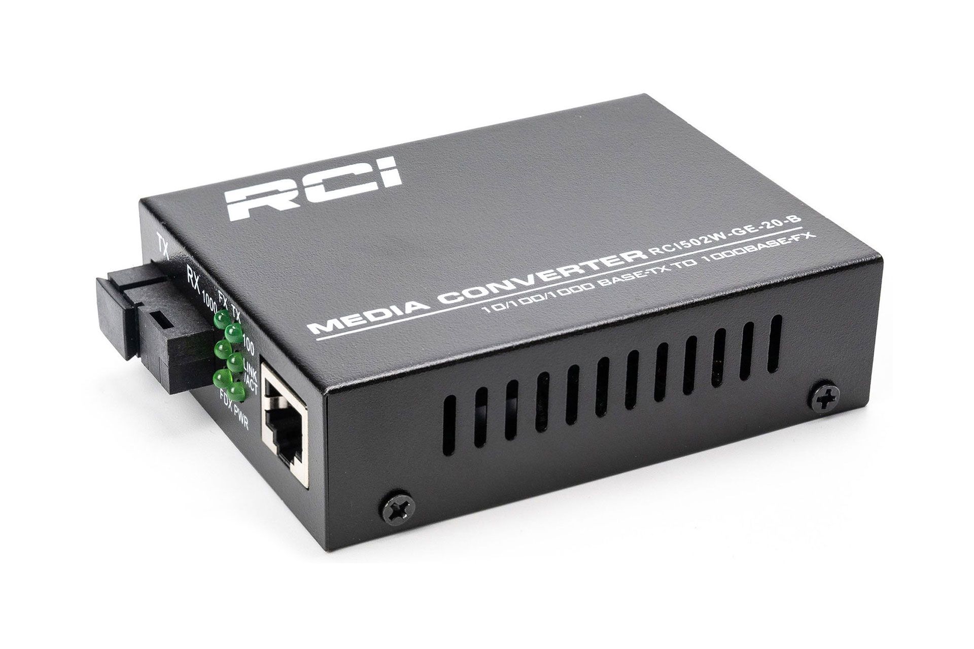

Порти:
  • Ethernet 1000Base-TX (RJ45) - 1 шт.
  • 1000Base-FX (SC-конектор) - 1 шт.
  • Довжина хвилі Tx 1550\1310 нм
  • Дальність передачі <=20км

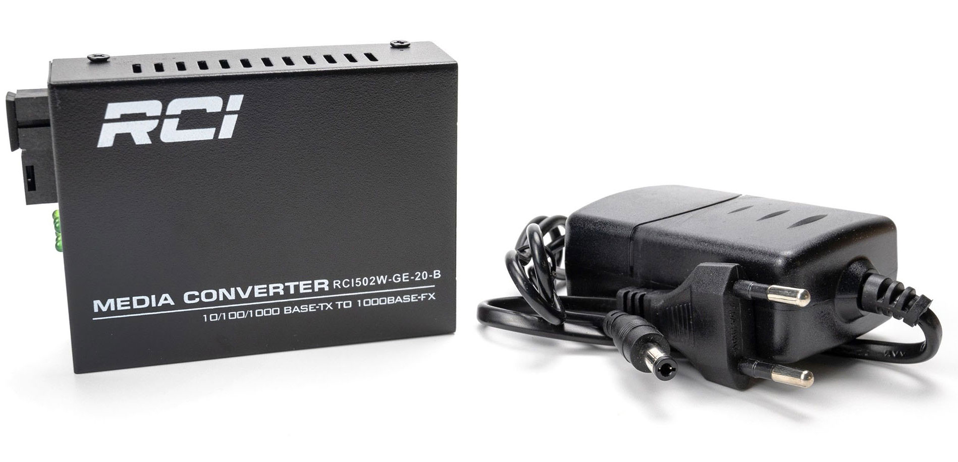

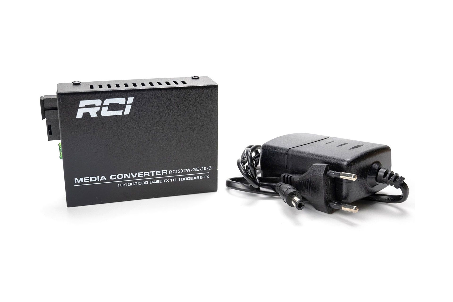

  • Живлення DC 5V/1A
  • Розміри (W x D x H) 26 x 70 x 97 мм
Швидкість передачі даних
  • Вита пара 1000 Full./Half Duplex
  • Оптичне волокно 1000Mbps
LED індикатори
  • PWR
  • TP LINK/ACT
  • 1000Fiber LINK/ACT
Умови експлуатації
  • Температура: від 0 до +50 градусів С
  • Вологість: від 5 до 90% (без утворення конденсату)
