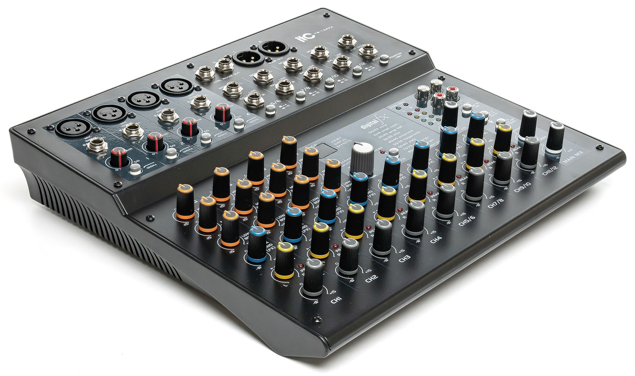

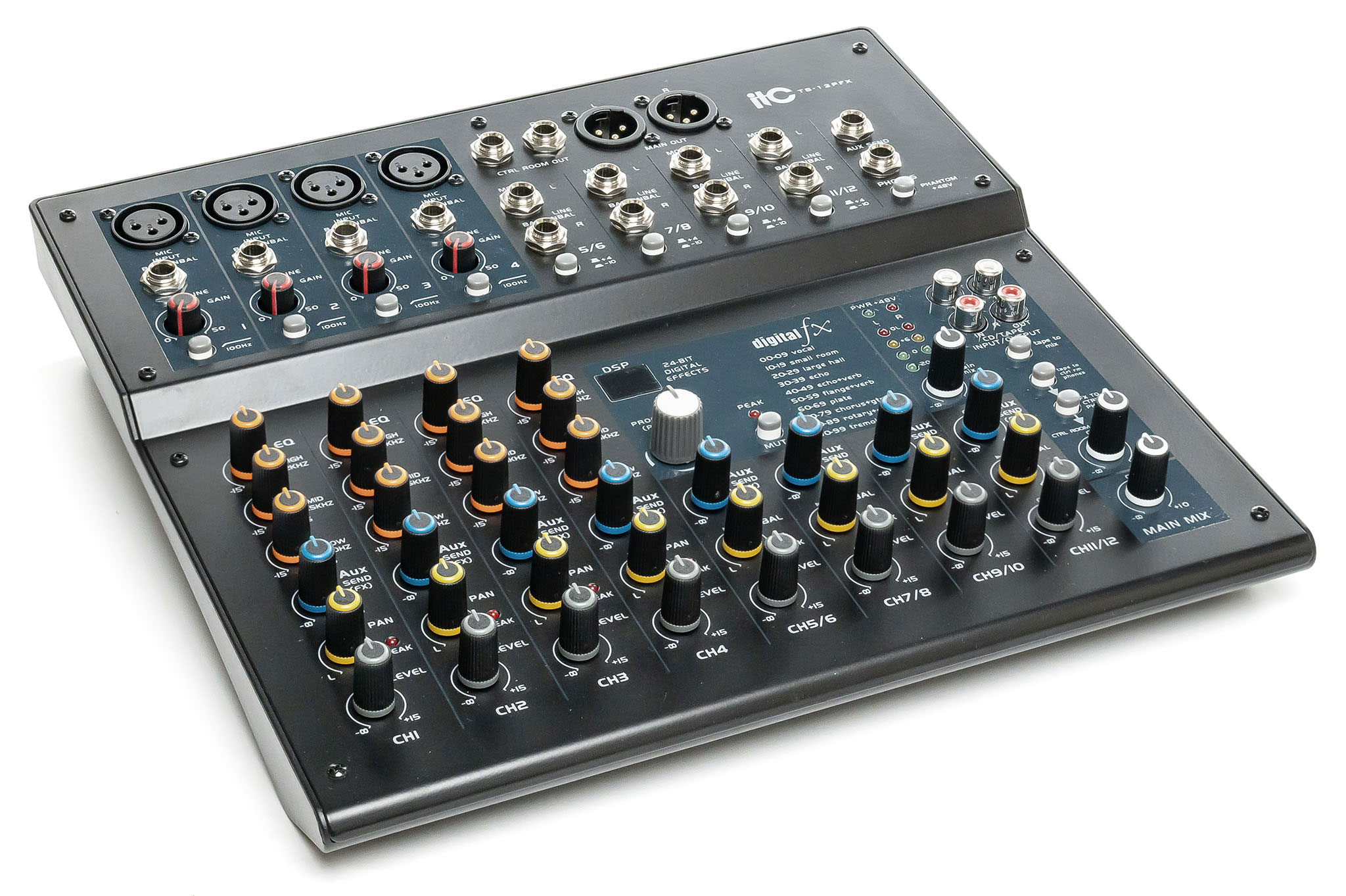

Опис мікшерного пульта ITC TS-12PFX
Професійний компактний мікшер, дискретний мікрофонний попередній підсилювач із ультранизьким рівнем шуму та фантомне живлення +48 В, потужні функції та чудова якість звуку. 4 канали мікрофонного вхідного інтерфейсу сумісні з 4 лінійними вхідними інтерфейсами; інтерфейс мікрофонного входу підтримує фантомне живлення 48 В.
До стереопристроїв можна підключити 4 комплекти лінійних стереовходів. Кожен монофонічний вхідний канал має 3-смуговий еквалайзер із піковим світлодіодним індикатором.
1 набір головного стереовиходу, 1 набір допоміжного виходу, 1 набір стереовиходу для моніторингу, 1 набір виходу для моніторингу навушників, 1 набір виходу для CD/касети. Вбудований 24-розрядний аудіопроцесор DSP, що забезпечує 100 попередньо встановлених ефектів.
  • Модель: TS-12PFX
  • Мікрофонний вхід: 4 канали (4 XLR)
  • Лінійний вхід: 4-канальний моно/стерео гібридний інтерфейс з автоматичним перемиканням
  • Стереовхід: 4 комплекти (8 каналів моно)
  • Вхід CD/касета: 1-канальний стереовхід CD/TAPE RCA
  • Вихідний канал: 1 головний стереовихід, 1 допоміжний вихід, 1 стереовихід на монітор, 1 вихід на монітор для навушників, 1 вихід на CD/касету
  • Аудіопроцесор: 24-розрядний аудіопроцесор DSP (включаючи вокал, маленький будинок, хал, ехо, луна + реверберація, платівка, хор GTR, обертовий GTR, тип вібрато GTR), 100 попередньо встановлених ефектів
  • Фантомне живлення: +48 В з перемикачем
  • Частотна характеристика: 20 Гц-20 кГц, ±3 дБ
  • Спотворення: <0,003% (A-зважений)
  • Збалансований вхідний шум мікрофона: -119 дБ (A-зважений)
  • Коефіцієнт відхилення загального режиму: 60 дБ
  • Одноканальне вхідне посилення
  • MIC: від 0 до 48 дБ, LINE: від -33 до +15 дБ
  • Підсилення входу стереоканалу: LINE: від -8 до +6 дБ
  • Перехресні перешкоди основного мікшування: -87dBu (A-зважений)
  • Перехресні перешкоди на каналі: -85dBu (A-зважений)
  • Максимальний вихідний рівень: +20dBu
  • Фільтрація високих частот входу MIC: 75 Гц, 18 дБ/окт
  • Одноканальний вирівнювач: висока частота: ±15 дБ при 12 кГц; середня частота: ±12dB @ 2.5KHz; низька частота: ±15 дБ при 80 Гц
  • Джерело живлення: Зовнішній AC18V/1A(AC 230-240V 50/60Hz)адаптер живлення
  • Споживана потужність: ≤18 Вт
  • Розмір: 271×259×54,3 мм
  • Вага: 1,9 кг
