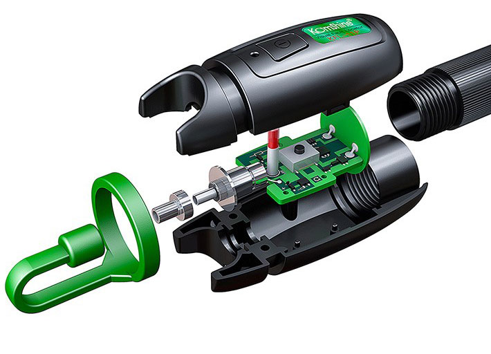

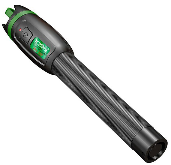

Опис джерела лазерного випромінювання KFL-11P-10mW

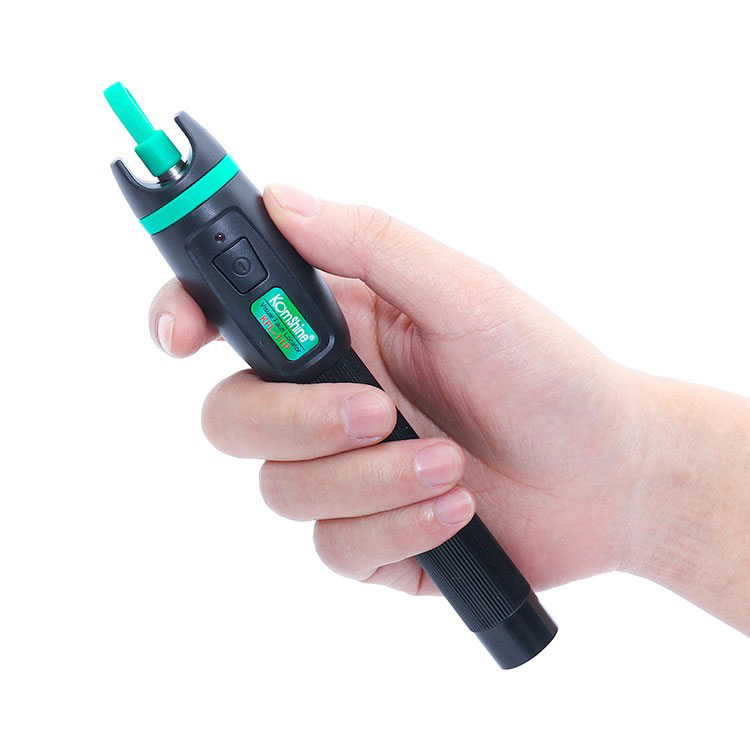

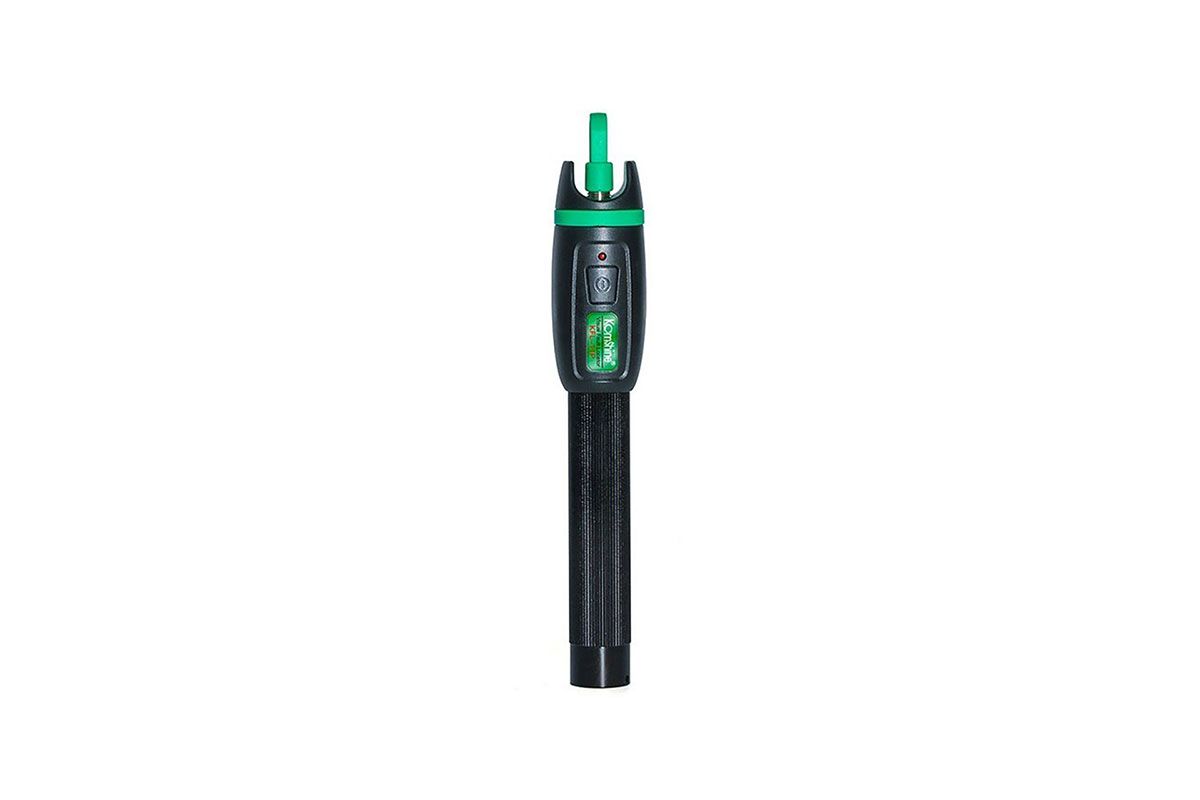

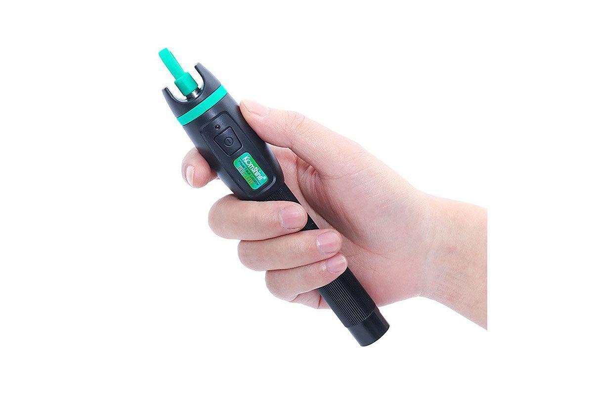

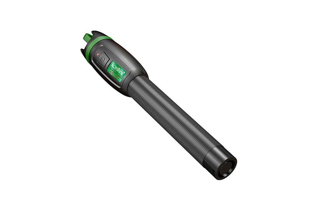

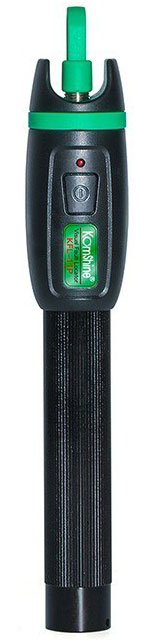

Міні-джерело видимого (650 нм, червоне світло) лазерного випромінювання KFL-11P-10mW призначене для тестування цілісності оптичних ліній, ідентифікації волокон в кабелі на відстані до 5 км, а також виявлення дефектів з'єднувальних шнурів, тріщин і критичних вигинів волокон в кросових розподільчих боксах і муфтах.
Основні особливості:
  • Лазер червоного кольору (довжина хвилі 650 нм).
  • Імпульсний/постійний режим роботи.
  • вихідна потужність: 1MW, 10MW, 20MW, 30mw
  • 50 годин роботи (типове значення).
  • Стандартні елементи живлення типу АА.
  • Міцний металевий корпус, захищений від впливу навколишнього середовища.
  • Універсальний роз'єм з ферулою 2,5 мм під конектори FC, SC і ST.
  • 1,25 мм LC адаптер (опціонально)
