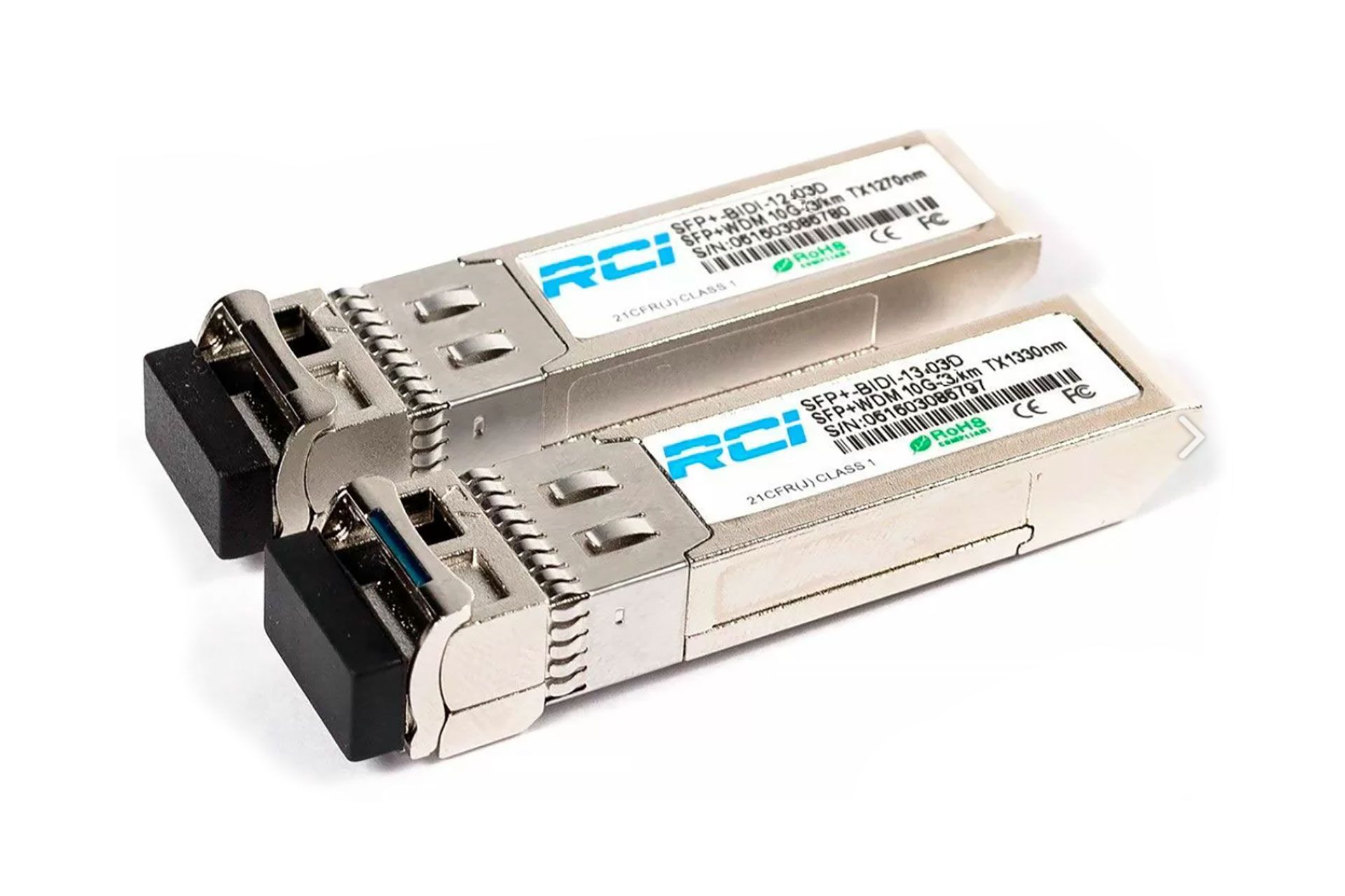

Опис модуля RCI SFP+ BIDI-12-03D / BIDI-13-03D
Модулі SFP+-BIDI-12-03D та RCI SFP+-BIDI-13-03D служать інтерфейсом передачі даних по одному одномодовому волокну на відстань до 3 км, працюють на довжині хвиль 1270 нм і 1330 нм використовуючи стандарти IEEE 802.3ae 10GBASE-LR/LW.
