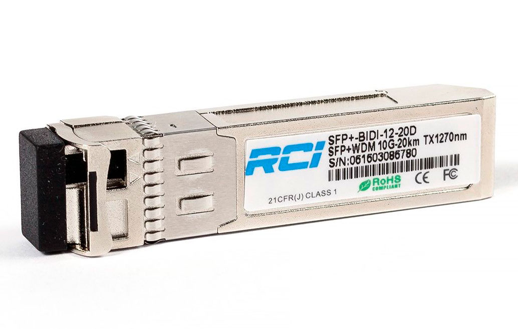

Модуль оптичний RCI SFP+-BIDI-12-20D (10G, 20km, LC, Tx 1270nm)

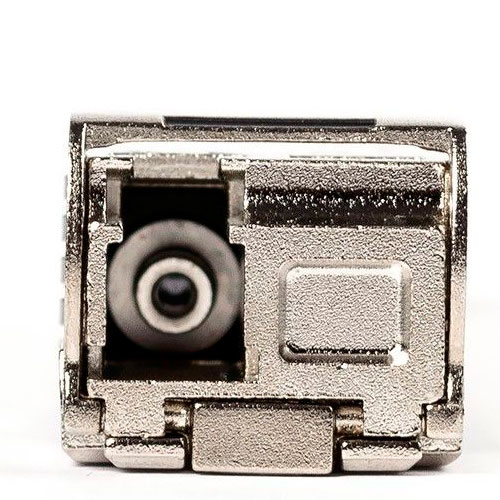

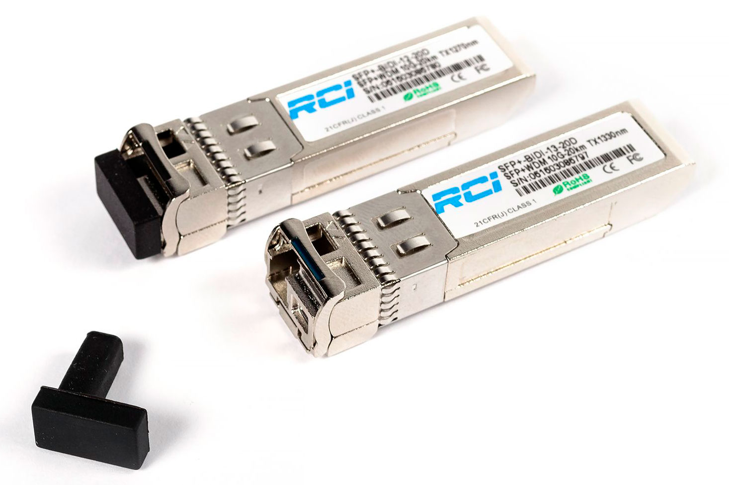

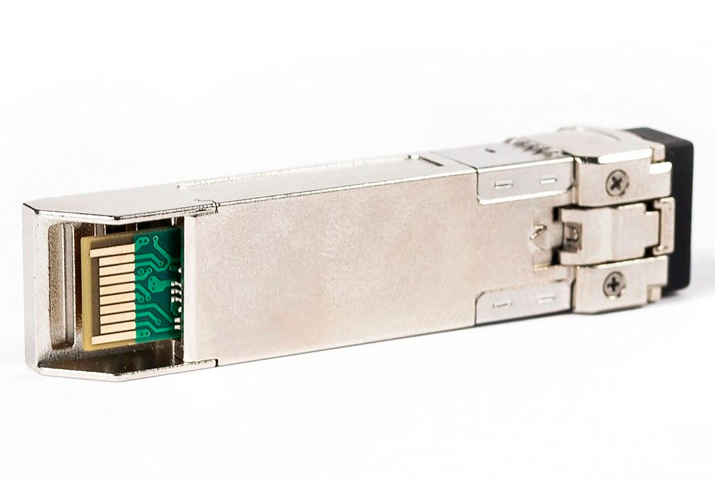

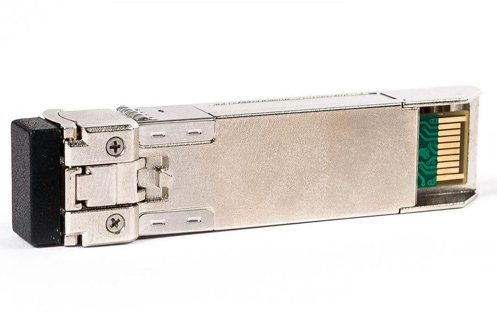

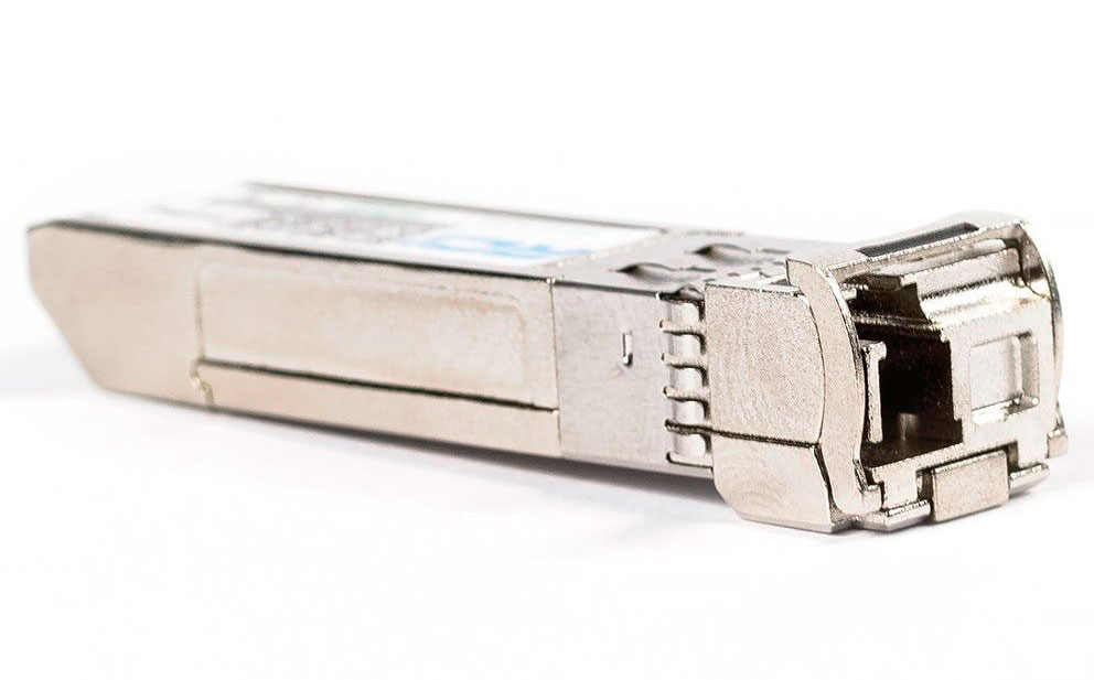

Опис оптичного модуля RCI SFP+-BIDI-12-20D / BIDI-13-20D
Модулі SFP+-BIDI-12-20D та RCI SFP+-BIDI-13-20D служать інтерфейсом передачі даних по одному одномодовому волокну на відстань до 20 км, працюють на довжині хвиль 1270 нм і 1330 нм використовуючи стандарти IEEE 802.3ae 10GBASE-LR/LW.

  • роз'єм для оптичного кабелю: LC

  • відповідає SFP+ Electrical MSA SFF-8431
  • відповідає SFP+ Mechanical MSA SFF-8432
  • Форм-фактор: SFP
  • Тип роз'єму: LC

  • Робоча довжина хвилі, нм: Tx: 1270/Rx: 1330
  • Відстань передачі даних, км: 20
  • Швидкість передачі даних, Гбіт/с: 10
