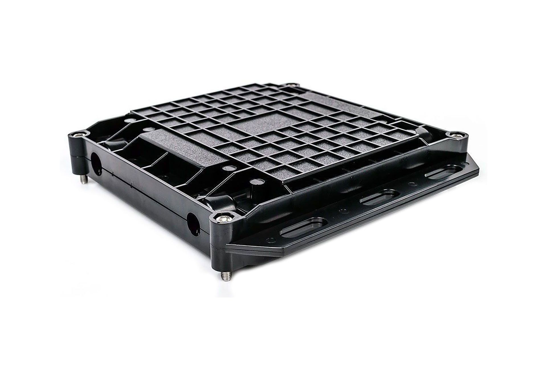

Оптична міні-муфта FOSC-BHSm-04 рішення, що об'єднує в собі функціональність і компактність. Прохідна конструкція на 4 кабельних введення і тримачами на 12 гільз. Малий форм-фактор розширює області застосування даних муфт як на повітряних, так і на підземних ВОЛЗ.
Тип конструкції: зовнішня, прохідна
Компактна, прохідна оптична міні-муфта для монтажу в каналах кабельної каналізації, на опорах. Рівень захисту: IP68; УФ-стійкий матеріал виконання.
Кабельні вводи/виводи: 4
Кабельні вводи для кабелю Ø12мм - 4 шт, механічний спосіб ущільнення муфти (різьбове з'єднання), гумові ущільнювачі кабельних вводів.
Максимальна кількість зварок: 12
Сплайс-касета на 12 зварювань розташована в центрі внутрішньої функціональної частини муфти.
Внутрішня консоль: кабельні утримувачі, фіксатори
Металеві фіксатори силових елементів - 2 шт, кабельні фіксатори - 4 шт, сплайс-касета.
Матеріал/колір: MPP, ROHS/чорна
MPP (металлоценовий поліпропілен); відповідність RoHS (Restriction of Hazardous Substances). Діапазон робочих температур: -40 °С ~ +65 °С.
Механізм ущільнення: механічний
Кришка з фіксацією різьбовим з'єднанням - 4 болта.

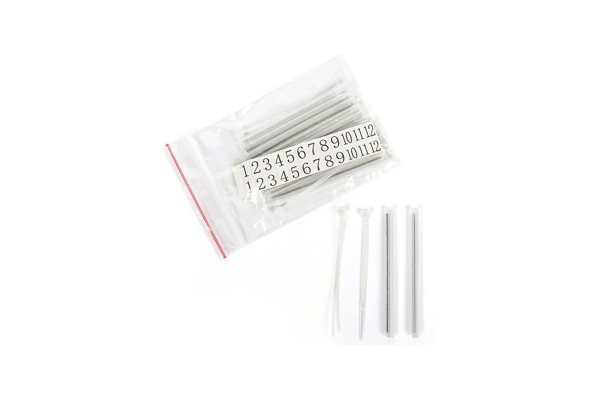

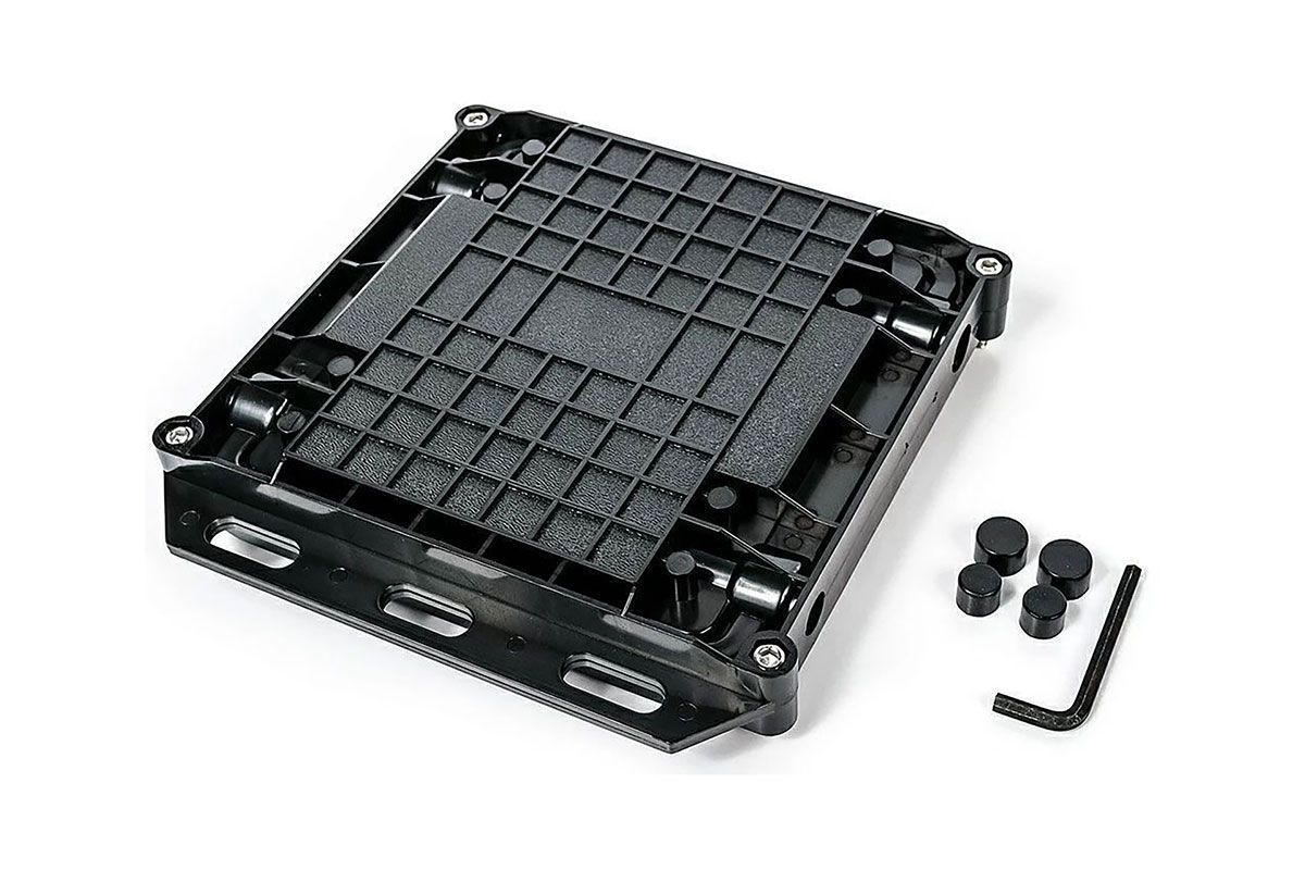

Комплектація: гільзи, ключ, маркування
Муфта - 1 шт., термоусаджуючі гільзи - 12 шт, шестигранний ключ, ущільнювачі кабельних вводів, болти для кріплення кришки - 6 шт.
