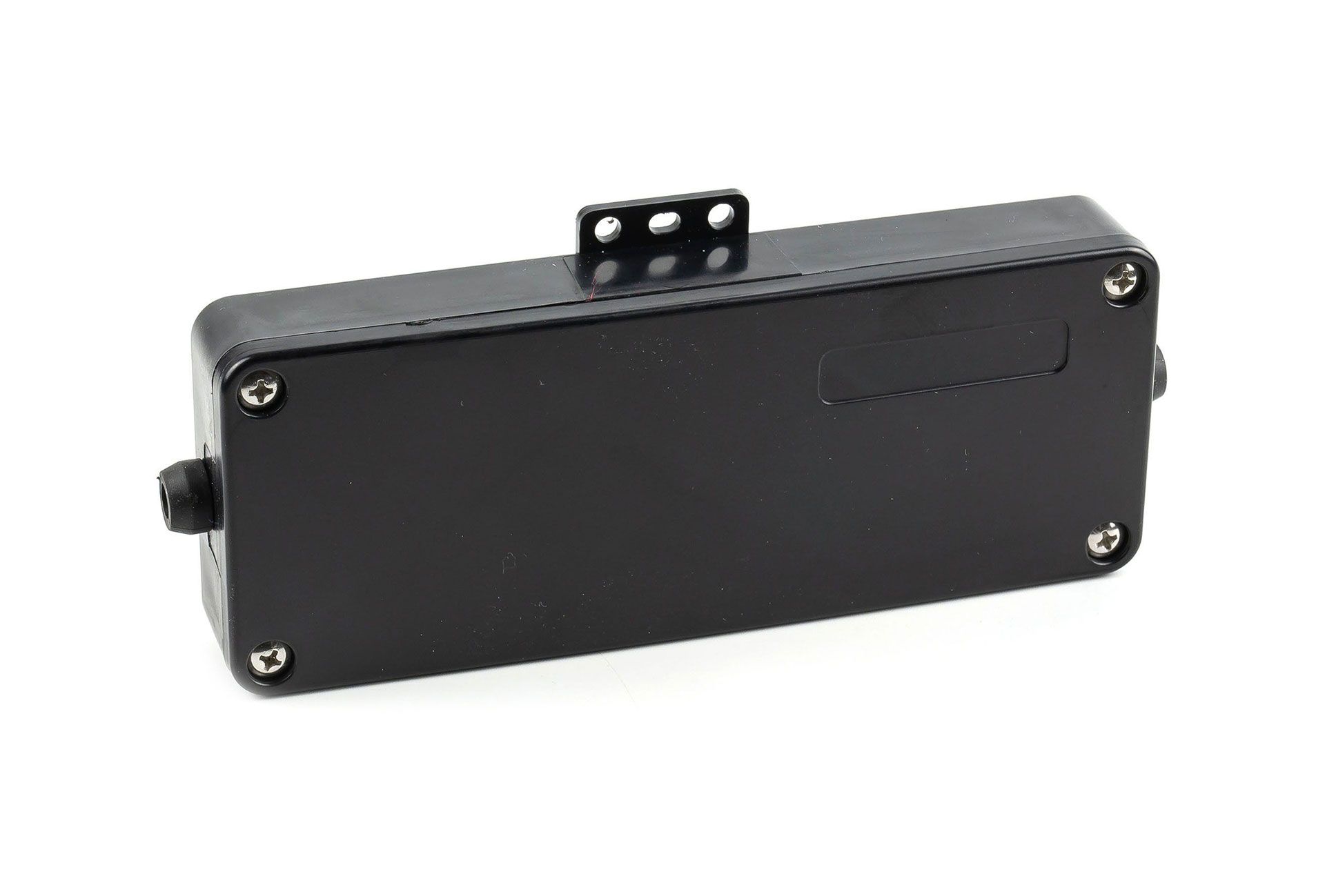

Опис оптичної муфти RCI FOSC-IT-2/4
Оптична міні-муфта FOSC-IT-2/4 рішення, що об'єднує в собі функціональність і компактність. Прохідна конструкція на 2 кабельних введення і тримачами на 4 гільзи. Малий форм-фактор розширює області застосування даних муфт як на повітряних, так і на підземних ВОЛЗ.
Тип конструкції: зовнішня , прохідна
Компактна , прохідна оптична міні- муфта для монтажу в каналах кабельної каналізації , на опорах. Рівень захисту: IP68 ; УФ- стійкий матеріал виконання.
Кабельні вводи/виводи: 2
Кабельні вводи для кабелю Ø6мм . - 2шт. , Гумові ущільнювачі кабельних вводів .
Максимальна кількість зварювань: 4

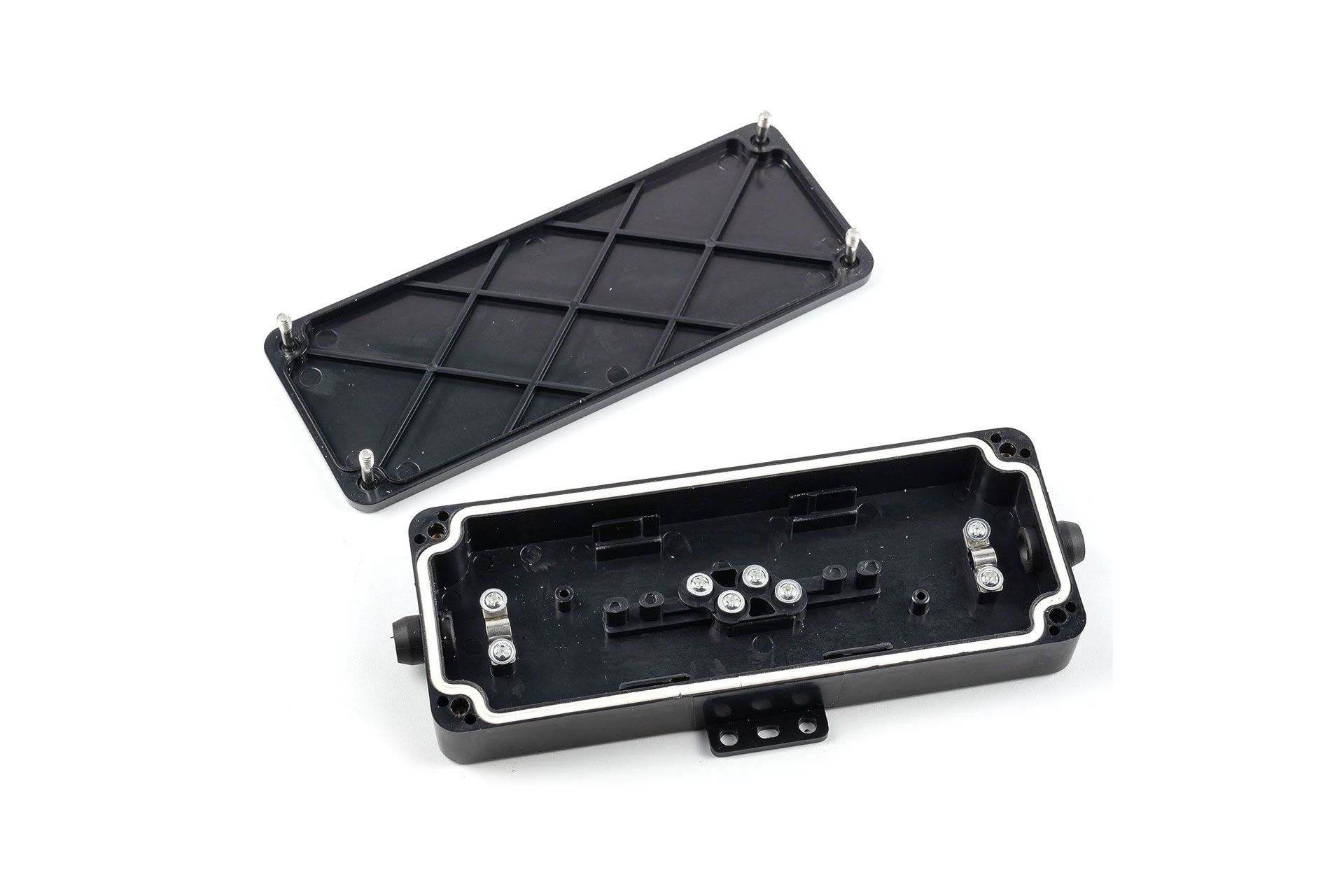

Тримачі термоусаджуваних гільз (4шт.) розташовані по обидві сторони основної внутрішньої функціональної частини муфти , по два з кожного боку.
Внутрішня консоль: кабельні тримачі, фіксатори
Пластикові кабельні тримачі - 2шт. Металеві фіксатори силових елементів кабелю - 2шт. Тримачі термоусаджуваних гільз - 4шт.
Механізм ущільнення: механічний
Кришка з фіксацією нарізним сполученням - 4 болта.
  • Тип конструкції: зовнішня , прохідна
  • Кабельні вводи/виводи: 2
  • Максимальна кількість зварювань: 4
  • Внутрішня консоль: кабельні тримачі, фіксатори
  • Розміри/вага: 179х72х26 мм / 0,17 кг
  • Механізм ущільнення: механічний
  • Матеріал/колір: MPP, ROHS/чорна; MPP (металлоценовий поліпропілен); відповідність RoHS (Restriction of Hazardous Substances).
  • Діапазон робочих температур: -40 ° С ~ +65 ° С

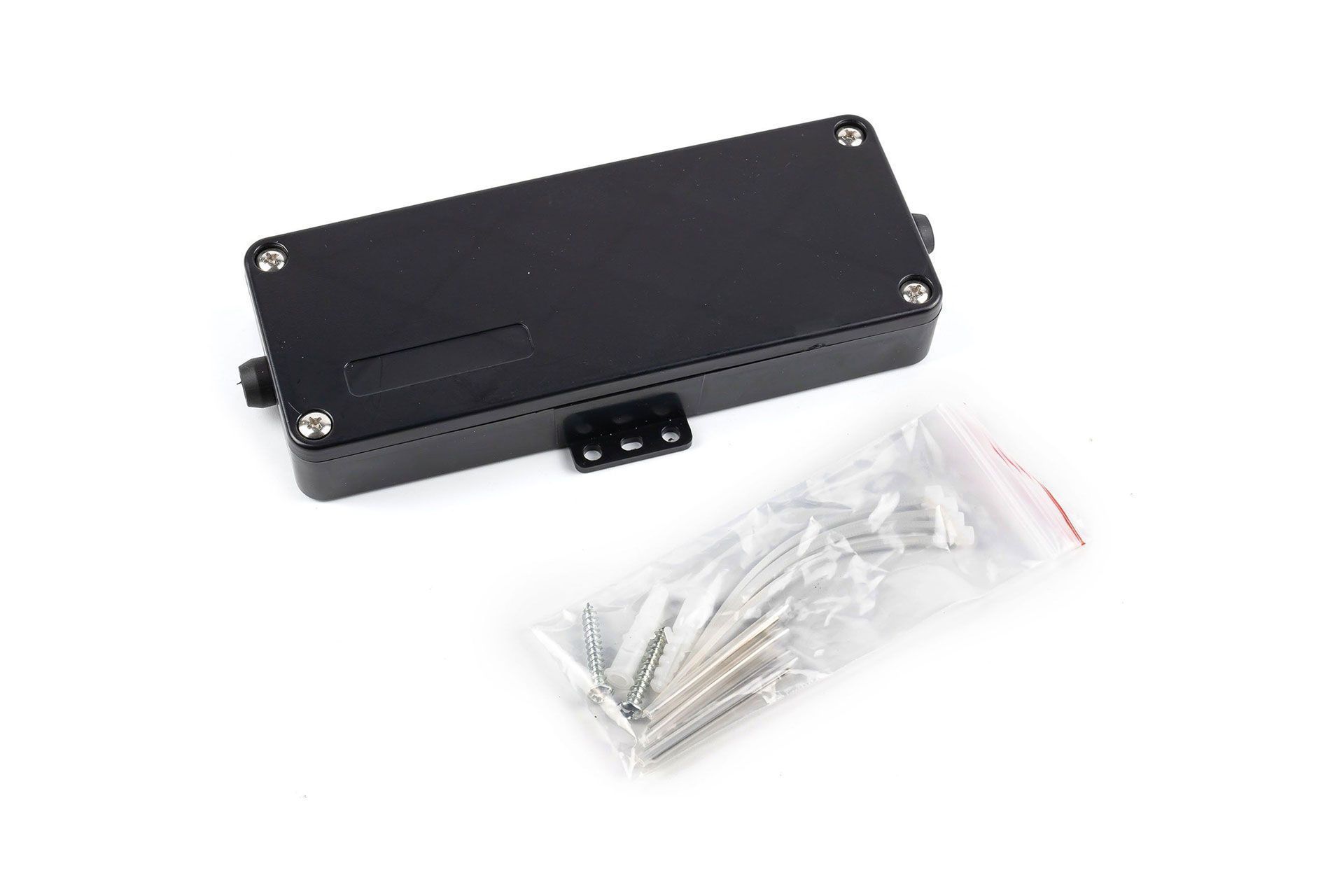

  • Комплектація: гільзи, ключ, маркування: термоусадочні гільзи - 2шт., стяжки, дюбеля - 2шт., болти для кріплення кришки - 4шт.
