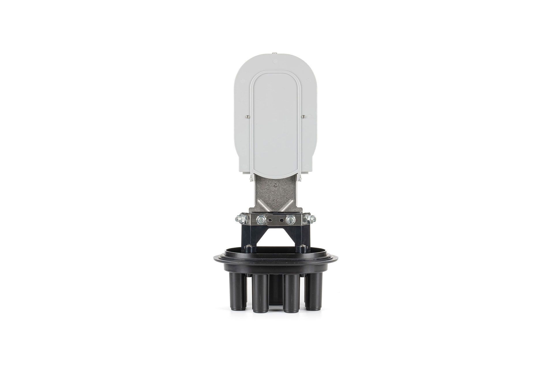

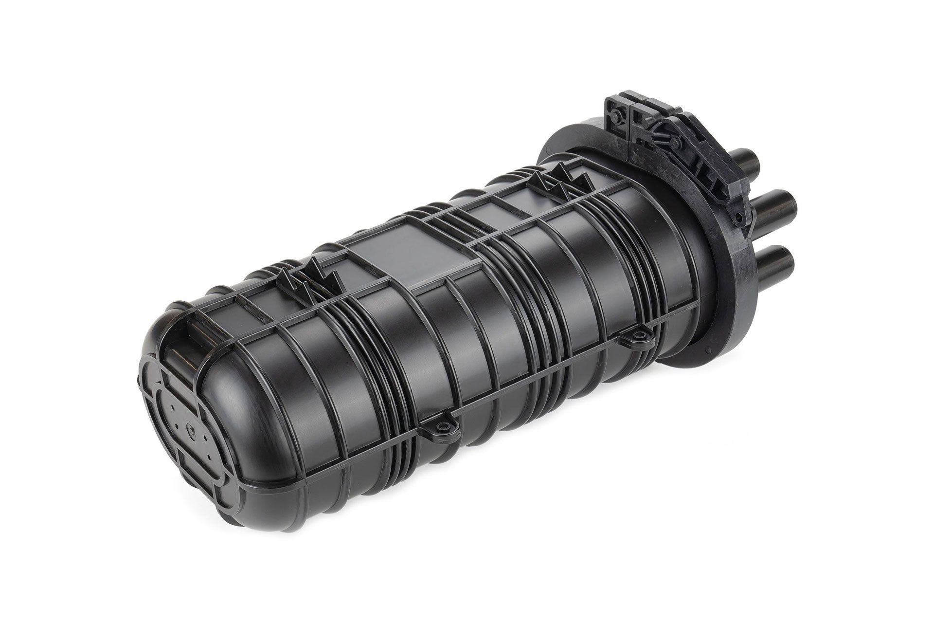

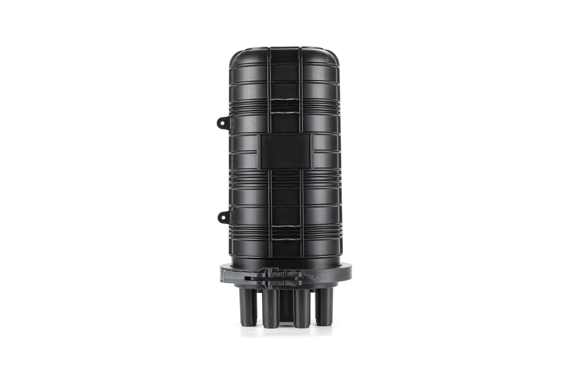

Опис оптичної муфти RCI FOSC-DHL-08/288-1-48

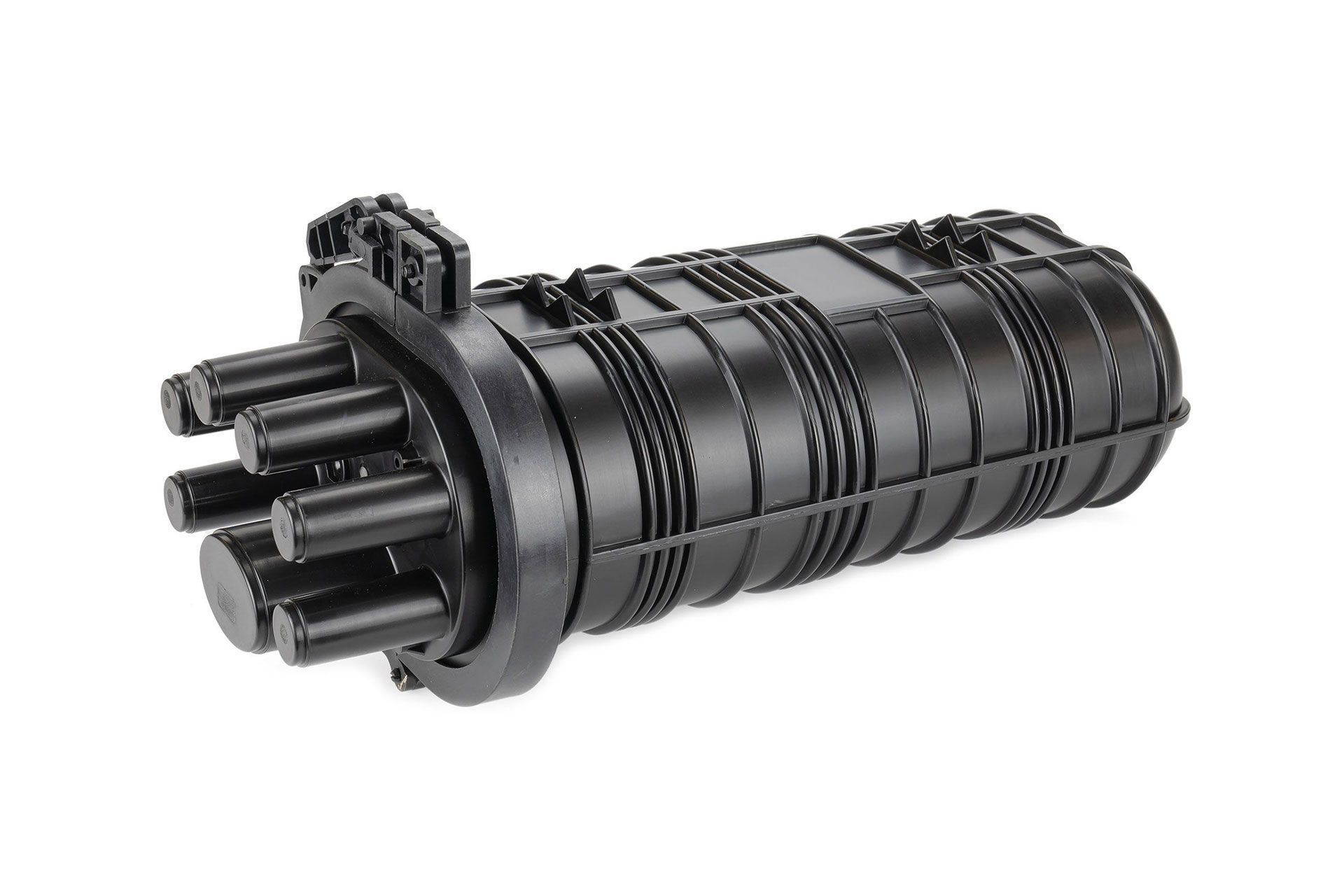

Муфта оптична тупикового типу FOSC-DHL-08/288-1-48, призначена для розміщення та захисту місць з'єднання оптичних волокон при зрощуванні та розгалуженні оптоволоконного кабелю.

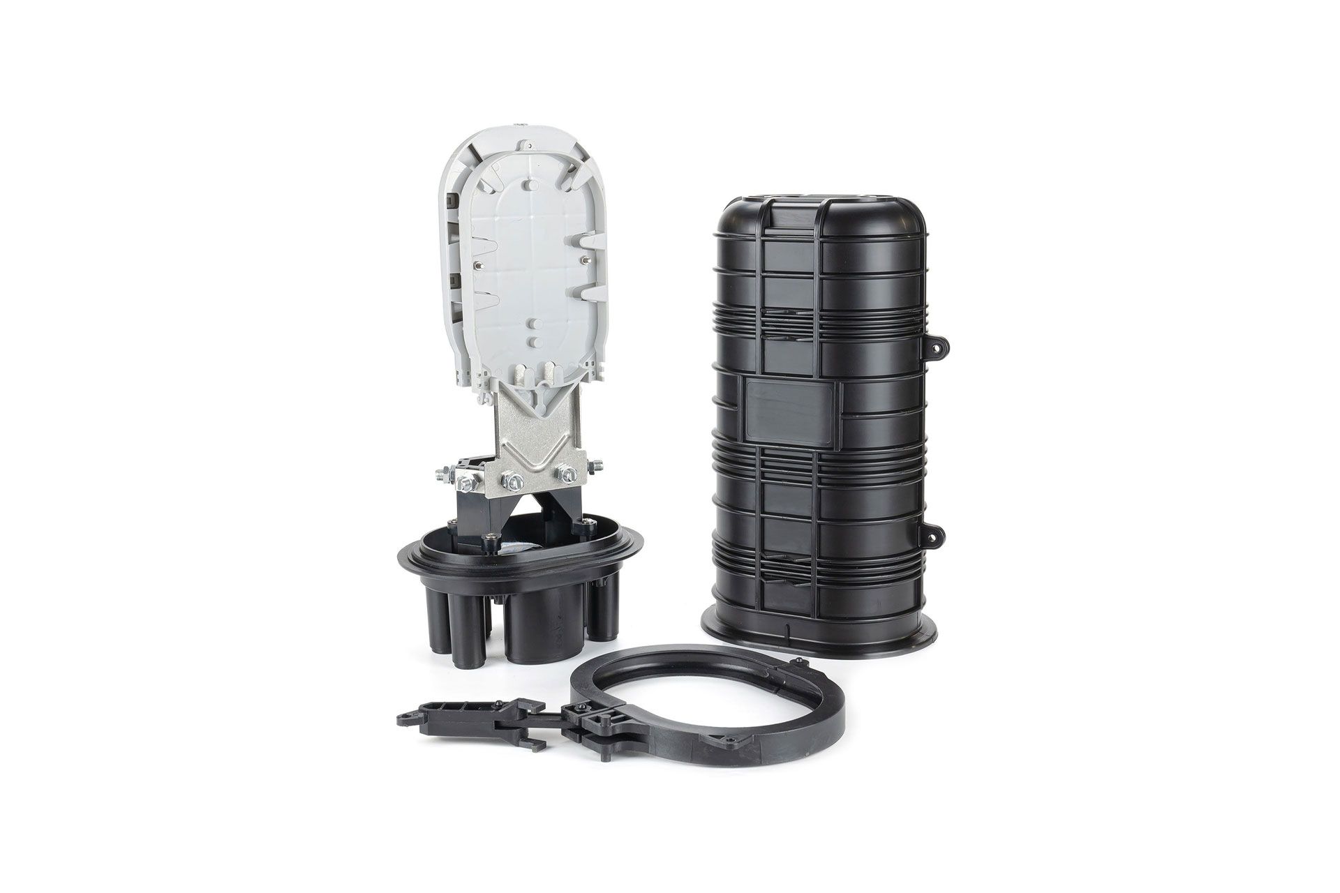

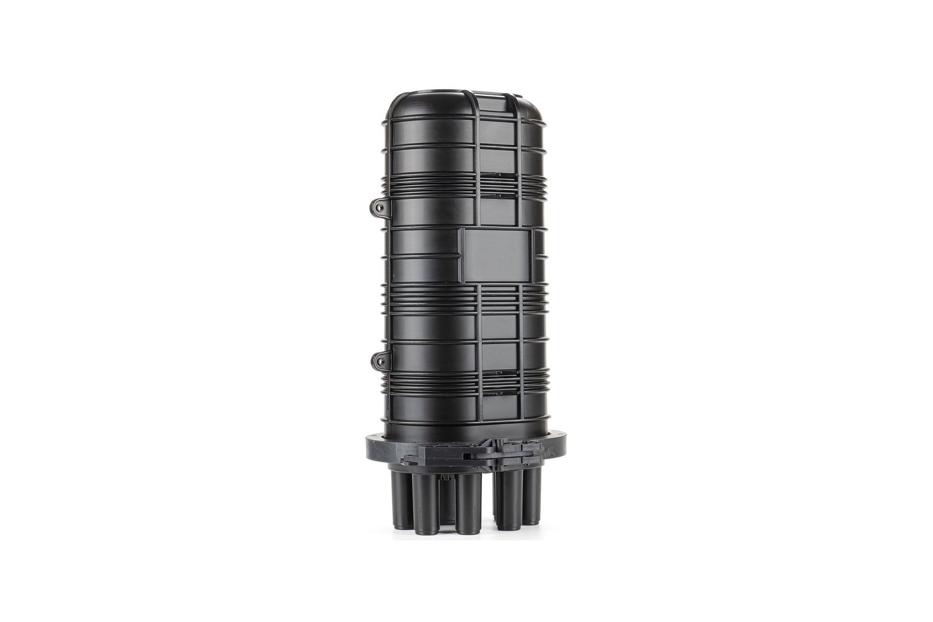

Корпус муфти виготовлений з поліпропілену підвищеної стійкості до ударів, повністю герметичний і допускає встановлення в колодязях які затоплюються та безпосередньо в ґрунт. В муфті можна розмістити до шести касет типу S077А, зручно працювати з великою кількістю зварних з'єднань, розміщувати транзитні модулі та запас ОВ.

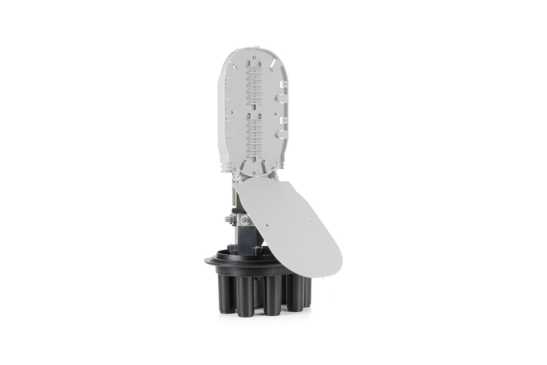

Муфта поставляється з однією касетою S077А у комплекті, у разі використання шести касет цього типу, в муфті можна розмістити 288 зварних з'єднань якщо гільзи КДЗС укладені в два ряди, або 144 якщо в один (24/48 зварювання на 1 касеті).
Муфта має 6 круглих кабельних вводи та 1 овальний. Макс діаметр кабелів для круглих вводів 20.5 мм, для овального 25 мм. Герметизація кабельних вводів здійснюється термоусаджувальними трубками.
Всі металеві компоненти муфти виготовлені з корозійно стійких матеріалів.
  • Тип конструкції: тупикова, кругла
  • Рівень захисту: IP68; УФ-стійкий матеріал.
  • Кабельні вводи / виводи: 7
  • Круглі кабельні вводи для кабелю Ø20.5 мм. (6 шт.)
  • Овальний кабельний ввід для кабелю Ø25мм. (1шт.).
  • Максимальна кількість зварювань: 288

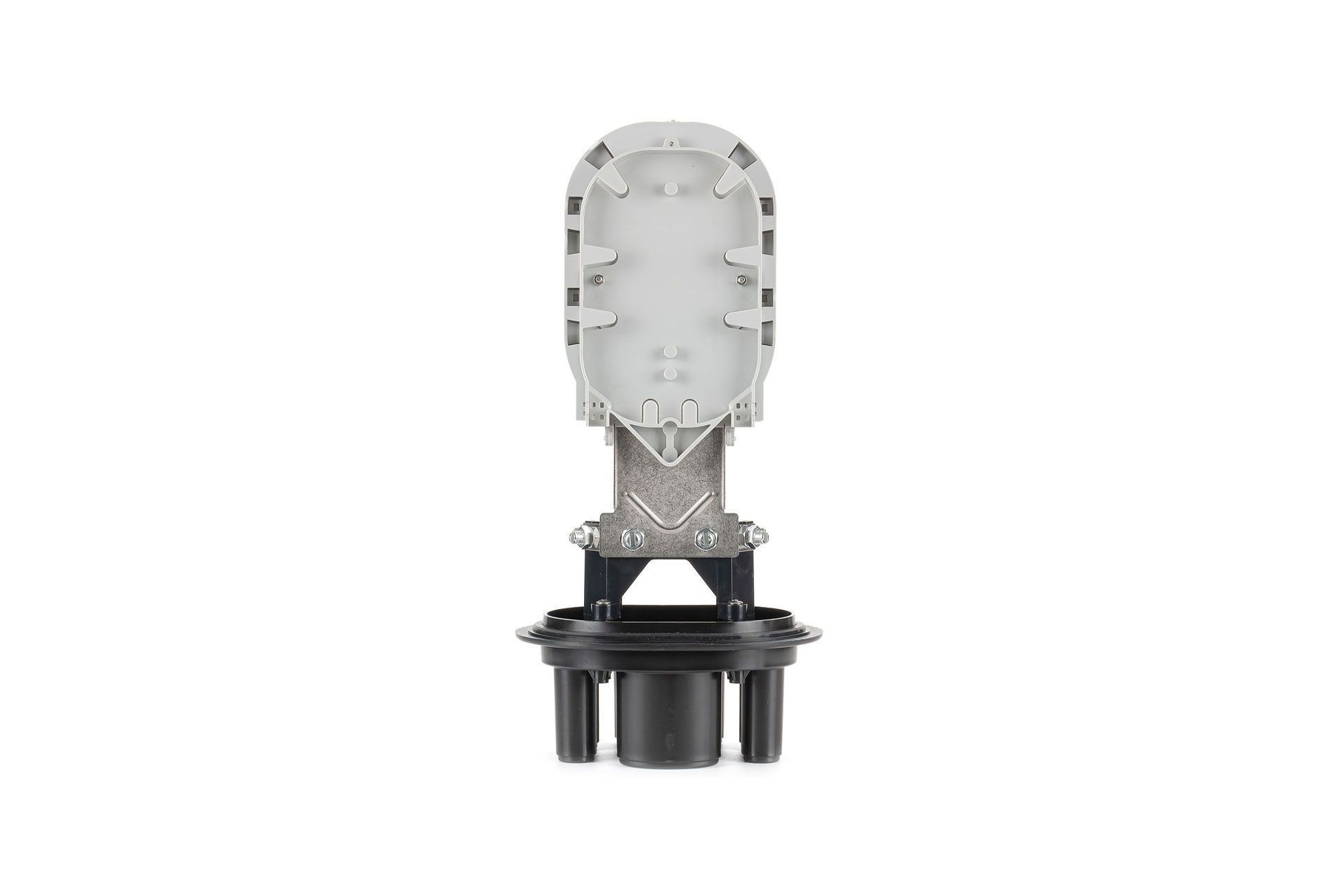

  • Вбудована сплайс-касета ном. ємністю 24 (макс. 48)
  • Внутрішня консоль:сплайс-касета, кабельні тримачі
  • Максимальна кількість сплайс-касет S077А - 6 шт.
  • Фіксатори для силових елементів кабелю
Зовнішні параметри
  • Розміри: 452 x 220 x 208 мм
  • Матеріал / цвет: МРР, ROHS / чорний
  • MPP (металлоценовий поліпропілен); відповідність RoHS (Restriction of Hazardous Substances).
  • Механізм ущільнення: механічний
  • Головний механічний ущільнювальний набір (хомут);
  • Кабельні вводи - шляхом термоусадки.

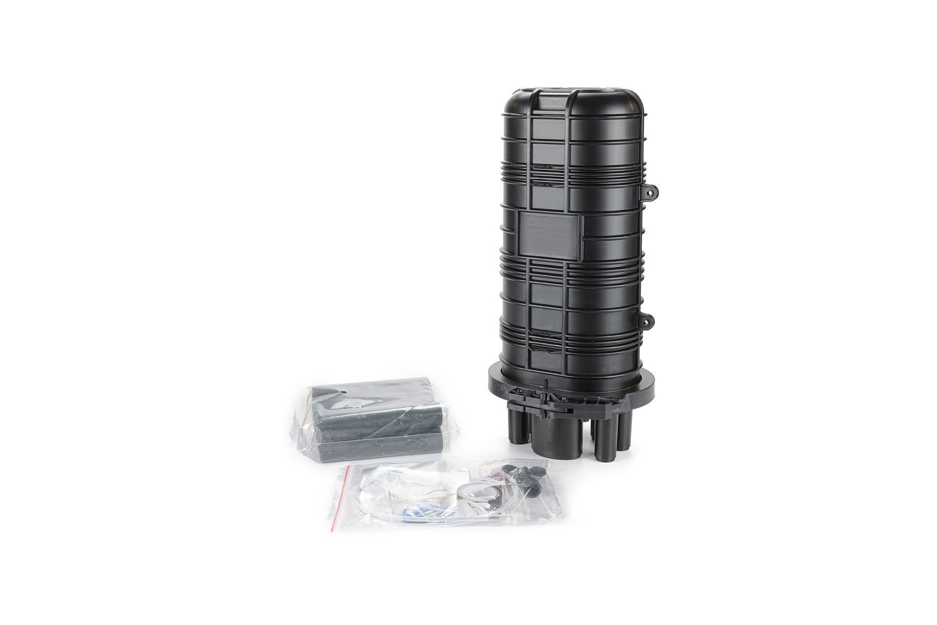

Комплектація:
  • Термоусаджувальні трубки - 10шт.,
  • Сплайс-касета S077А - 1шт.,
  • Гільзи – 48 шт.,
  • Металеві хомути - 2шт.,
  • Комлект кріплення до опори/стіни
  • Стяжки, буферні трубки, ізолююча стрічка, кліпса введення, фольга, наждачний папір.
