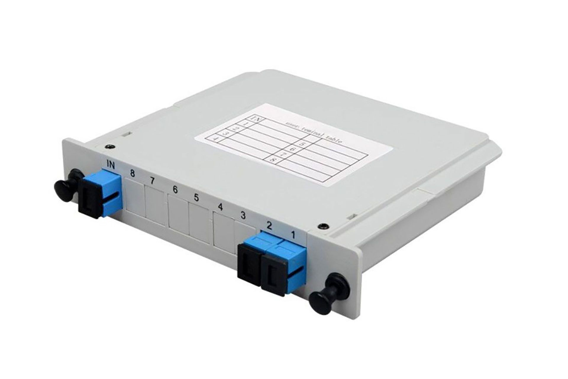

Опис оптичного подільника Optolink PLC (LGX) 1x2-SC/UPC
Призначений для розподілу оптичного сигналу в пасивних оптичних мережах PON.
Планарні подільники (PLC) виготовляються з використанням плівкових технологій на спеціальній підкладці, до торців якої приєднуються стрічкові оптичні волокна. Використання планарних подільників дозволяє використовувати безперервний діапазон довжин хвиль від 1260 нм до 1650 нм.
PLC - подільники мають найкращі технічні характеристики відрізняються від FBT більш високою надійністю під час експлуатації.
Модульні розгалужувачі в корпусі (LGX) містять планарний подільник (PLC). Конструктивне виконання – модулі з вхідним та вихідними адаптерними портами SC/UPC
  • Тип: Планарний (PLC) у корпусі LGX [5.6]
  • Конфігурація: 1x2 (один вхід, два виходи) [5.6]
  • Конектори: SC/UPC (сині) [5.6]
  • Робоча довжина хвилі: 1260–1650 нм (широкий діапазон) [5.2]
  • Внесені втрати (Insertion Loss): ≤ 4.0 - 4.3 дБ [5.1, 5.6]
  • Нерівномірність внесених втрат: ≤ 0.5 дБ [5.1]
  • Зворотні втрати (Return Loss): ≥ 50-55 дБ
  • Застосування: Пасивні оптичні мережі (PON, GPON, FTTH), монтаж у оптичні кроси або на DIN-рейку [5.6]
