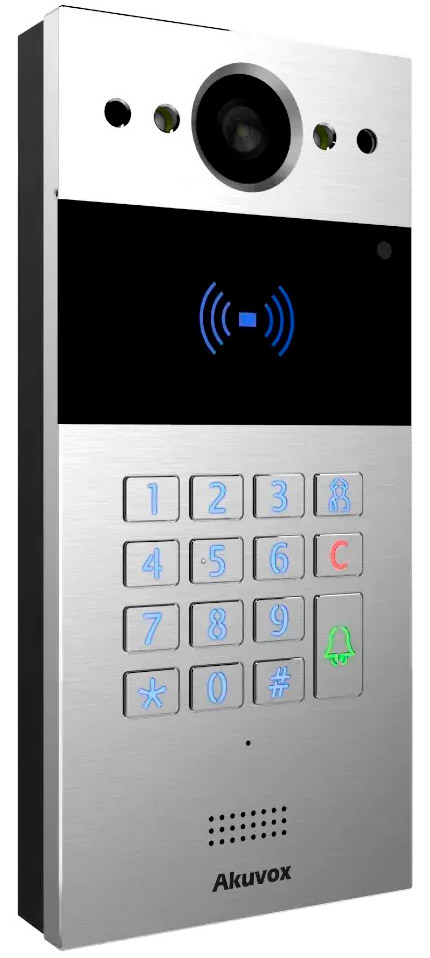

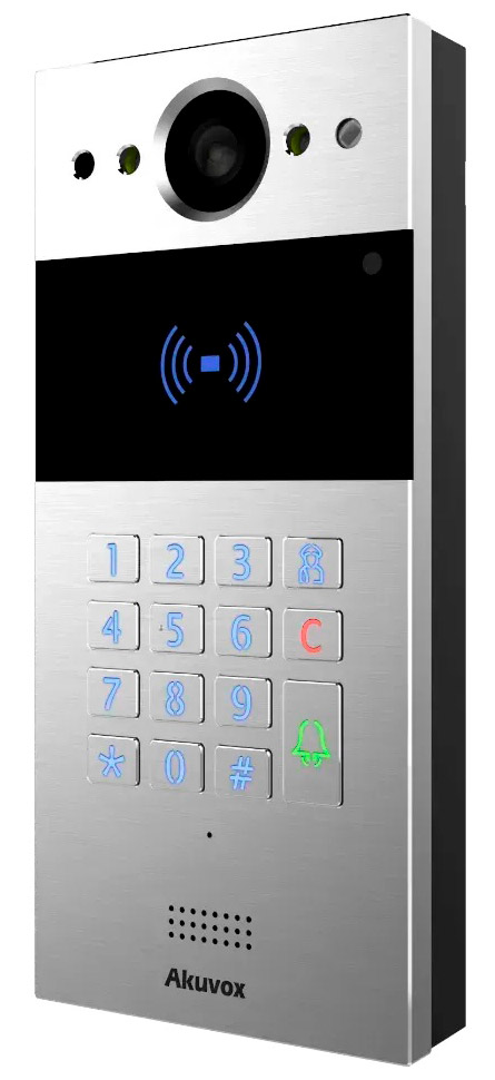

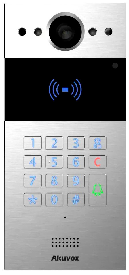

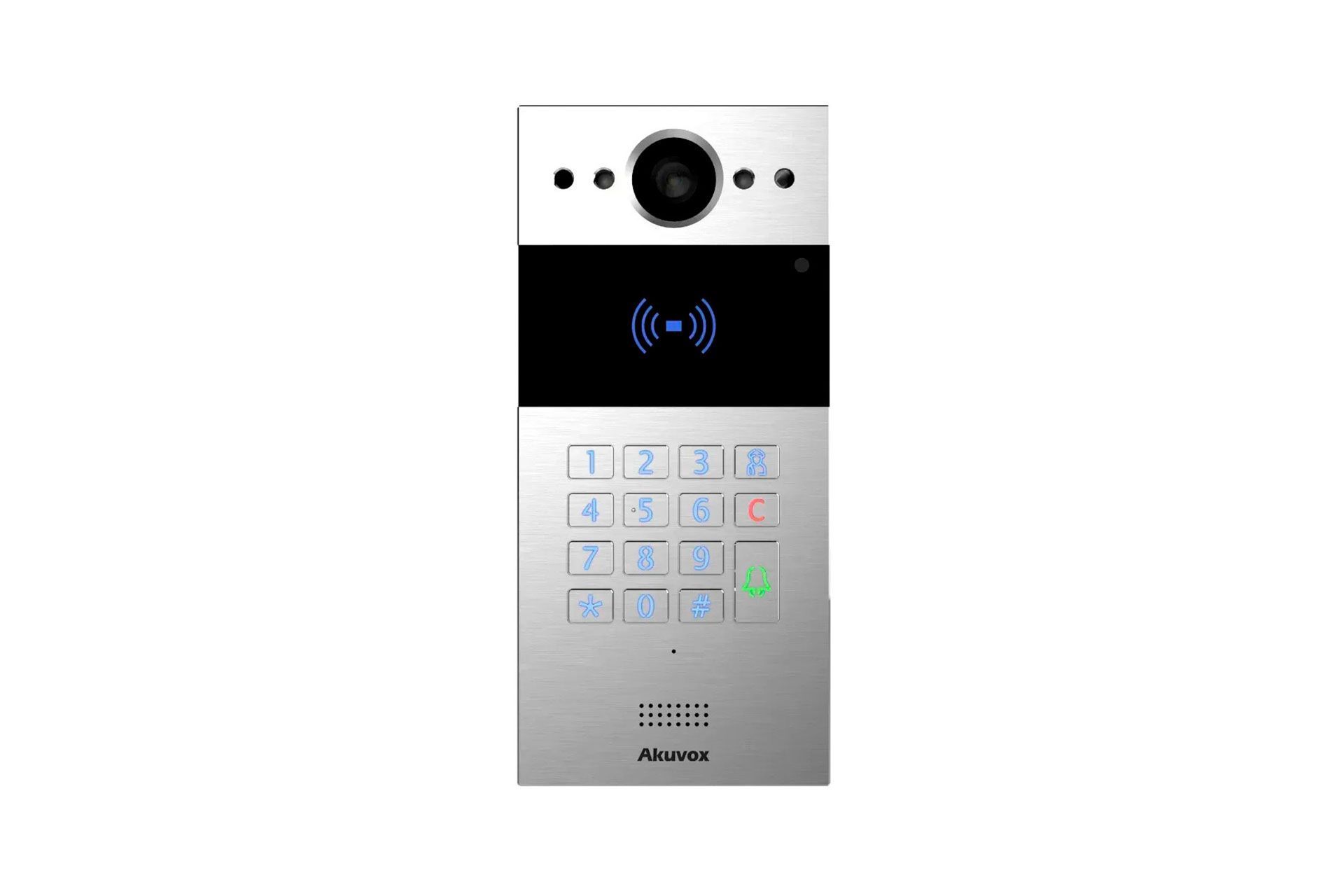

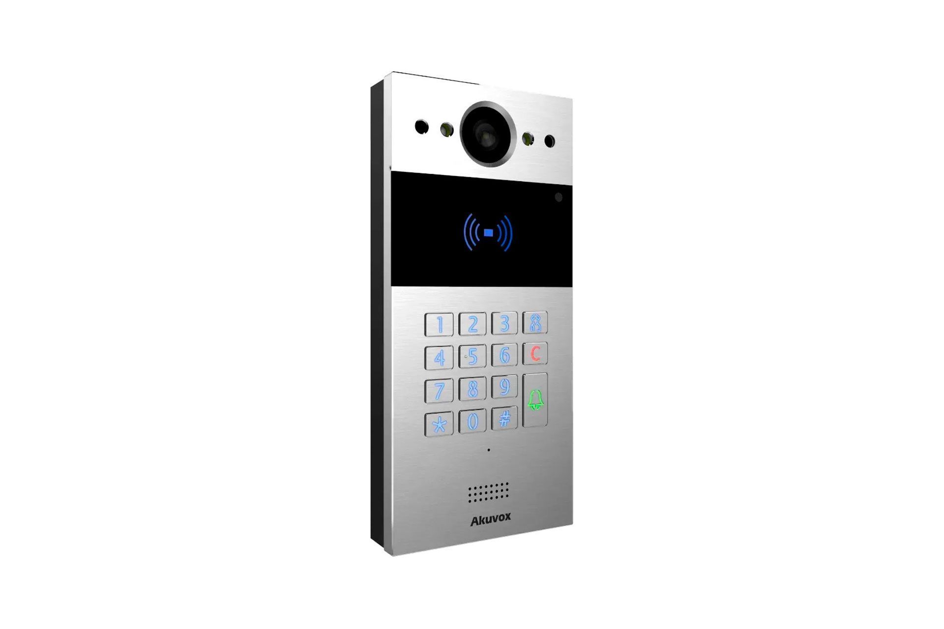

Опис панелі виклику Akuvox R20K
Панель виклику Akuvox R20K - IP-відеодомофон із цифровою клавіатурою та розширеними функціями контролю доступу, призначений для використання в офісних, житлових і комерційних системах безпеки. Корпус із алюмінію забезпечує високу механічну міцність, а клас захисту IP65 дозволяє експлуатацію пристрою в умовах зовнішнього середовища.
Пристрій оснащений 2-мегапіксельною камерою з CMOS-сенсором 1/3″, яка підтримує відеокодеки H.264 та H.265 і роздільну здатність до 1080p. Камера працює в безперервному режимі та обладнана ІЧ-світлодіодами високої інтенсивності з автоматичним нічним режимом і датчиком освітленості, що забезпечує стабільну якість зображення навіть при мінімальному освітленні 0,1 лк.
Akuvox R20K підтримує ідентифікацію користувачів за допомогою цифрової клавіатури, RF-карток стандартів 13,56 МГц та 125 кГц, а також оснащений двома релейними виходами і двома входами для підключення електрозамків, кнопок виходу чи охоронних датчиків. Підтримка інтерфейсів Wiegand та RS485 дозволяє інтегрувати панель у сторонні системи контролю доступу.
Аудіопідсистема включає мікрофон чутливістю –40 дБ та гучномовець 42 Ом / 3 Вт, забезпечуючи якісний двосторонній зв’язок. Підтримка SIP-протоколів v1/v2, аудіокодеків G.711, G.729, G.722, а також функцій усунення відлуння, генерації комфортного шуму та DTMF-керування гарантує стабільну голосову комунікацію.
Панель підключається до мережі через порт RJ45 Ethernet 10/100 Мбіт/с з підтримкою IEEE 802.3af PoE, що спрощує монтаж і зменшує кількість кабелів. За відсутності PoE можливе живлення від джерела 12 В DC. Пристрій підтримує широкий перелік мережевих протоколів, включно з HTTP/HTTPS, RTSP, SNMP, DHCP, і сумісний із відеообладнанням сторонніх виробників.
Akuvox R20K підтримує Auto-Provisioning, веб-інтерфейс керування, резервне копіювання та відновлення конфігурації, оновлення прошивки й ведення системних журналів, зокрема журналів доступу. Панель може використовуватись як офісна панель виклику з IP-АТС, квартирний домофон або рішення для віддаленого доступу через Інтернет.
Ключові особливості Akuvox R20K
  • Алюмінієвий корпус, клас захисту IP65
  • IP-камера 2 МП з ІЧ-підсвічуванням і нічним режимом
  • Цифрова клавіатура та зчитувач RF-карток 13,56 / 125 кГц
  • 2 релейні виходи та 2 входи
  • Інтерфейси Wiegand і RS485
  • SIP-аудіо з усуненням відлуння та DTMF-керуванням
  • Відео до 1080p, кодеки H.264 / H.265
  • PoE IEEE 802.3af і живлення 12 В DC
  • Настінний і врізний монтаж
  • Підтримка Auto-Provisioning і веб-керування
  • Матеріал панелі: алюміній
  • Камера: 2 МП, автопідсвічування
  • Цифрова клавіатура з додатковими кнопками
  • Датчик освітлення
  • ІЧ-датчик
  • Порт Wiegand
  • Порт RS485
  • Зчитувач RF-карток: 13.56 МГц, 125 кГц
  • Релейні виходи: 2
  • Входи: 2
  • Мікрофон: -40 дБ
  • Гучномовець: 42 Ом / 3 Вт
  • Порт Ethernet: RJ45, 10/100 Мбіт/с адаптивний
  • IEEE 802.3af PoE
  • Електроживлення: 12 В DC (якщо не використовується PoE)
  • Клас захисту: IP65
  • Настінний та врізний монтаж
  • Розміри (врізний монтаж): 226x108x52 мм
  • Розміри (настінний монтаж): 185x85x29 мм
  • Робоча вологість: 10~90%
  • Робоча температура: -30°C ~ +65°C
  • Температура зберігання: -40°C ~ +70°C
