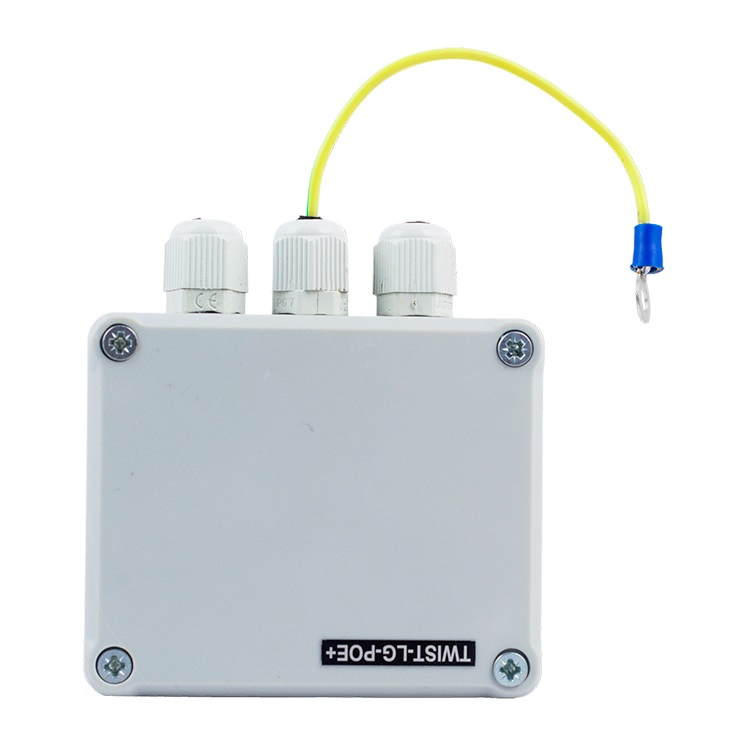

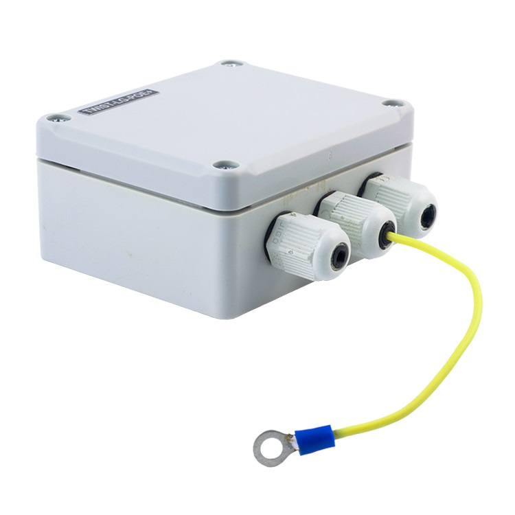

Опис пристрою для захисту TWIST LG-PoE+
Пристрій захисту від наведених імпульсних напруг TWIST LG-PoE+ використовується для захисту порту Ethernet (10/100Base-T) мережевого обладнання та підтримує обидві схеми організації віддаленого живлення Power over Ethernet (PoE) IEEE802.3af та PoE+ IEEE802.3at, а також HiPoE.
TWIST LG-PoE+ захищає мережеве обладнання та з'єднувальний кабель при попаданні фазної напруги мережі живлення 220В на будь-який провід кабелю зв'язку.
  • інтерфейс Ethernet (10/100Base-T) та PoE ( IEEE802.3af, IEEE802.3at, HiPoE)
  • роз'єми - RJ-45
  • підсилена схема захисту (плавкі запобіжники по всіх лініях)
  • не потребує живлення (пасивний)
  • підключається в розрив лінії передачі (обтиск T568A або T568B) поруч з пристроєм, що потребує захисту
  • напрям підключення (LINE, DEVICE) має значення (LINE – до лінії зв'зку, DEVICE – до обладнання, що потребує захисту)
  • для ефективної роботи потрібне обов'язкове заземлення
Варіанти заземлення
  • Вивідна клема (всі ревізії плати)
  • Синій клемник усередині корпусу (остання ревізія)
  • Металізований RJ-45 через екран кабелю (остання ревізія)
Варіанти монтажу
  • на вулиці (IP66)
  • всередині приміщення
