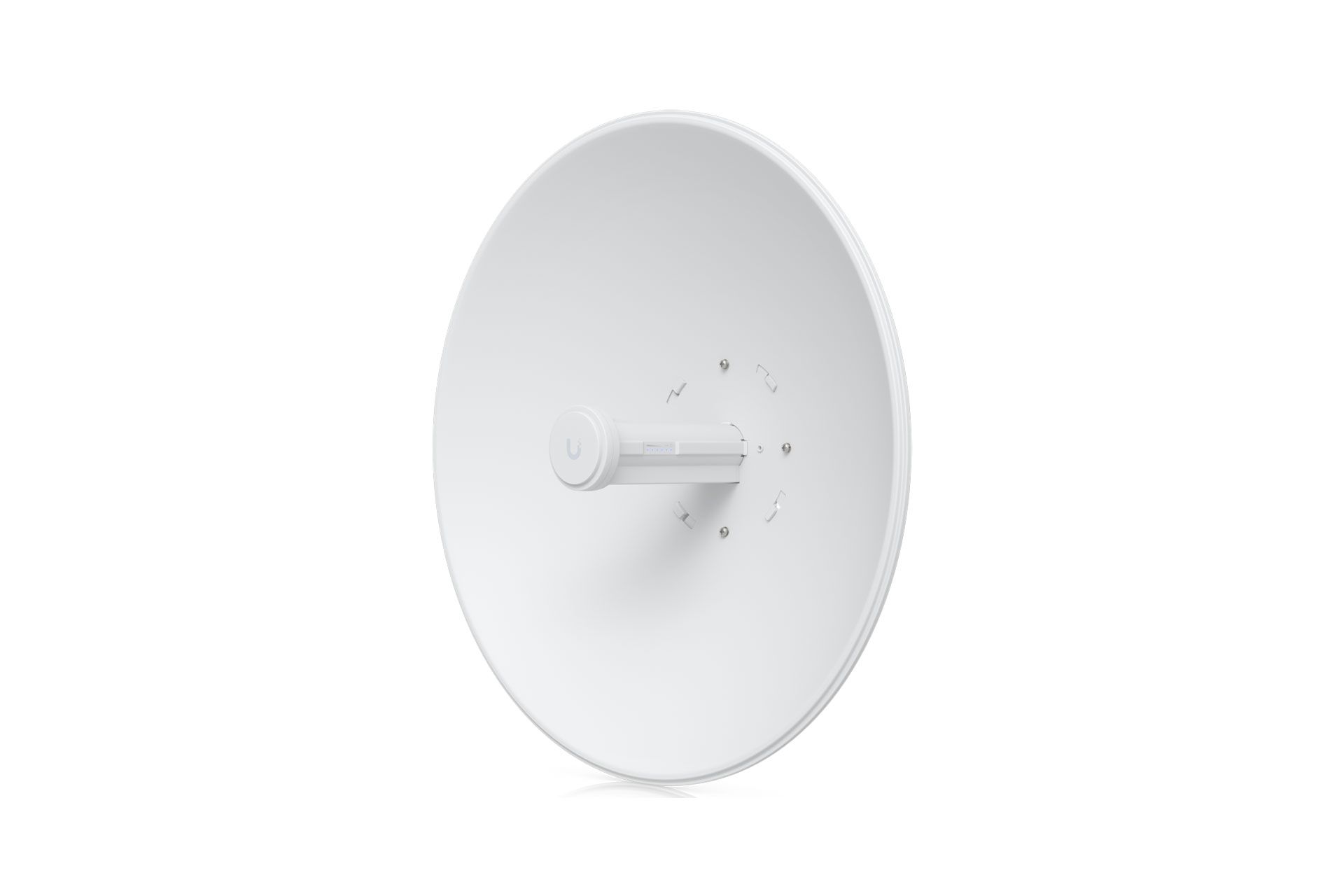

Нова точка доступу PowerBeam 5ac-500 є найпродуктивнішою з усієї серії PowerBeam. Працюючи в діапазоні 5 ГГц, який значно менше зашумлен по відношенню до стандартного WiFi діапазону 2.4 ГГц, PowerBeam M5ac-500 підходить для створення швидкісних радіомостов на великі відстані навіть в умовах високої щільності інших WiFi мереж. Налаштовується за допомогою системи AirOS 7.
Ubiquiti PowerBeam 5ac-500 - це інноваційний бездротовий міст або ж потужна клієнтська станція, яка працює за допомогою нового бездротового мережевого стандарту 802.11ac на частоті 5 ГГц в діапазоні 5170-5875 МГц. Відмінністю є не тільки новий бездротової стандарт, а так же розмір відбивача досягає 50-ти см, що призвело до збільшення потужності до 27 дБі в порівнянні з попередньою моделлю M5-400 у якій 25 дБі.

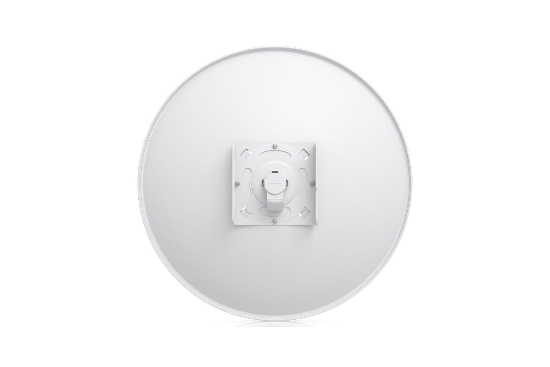

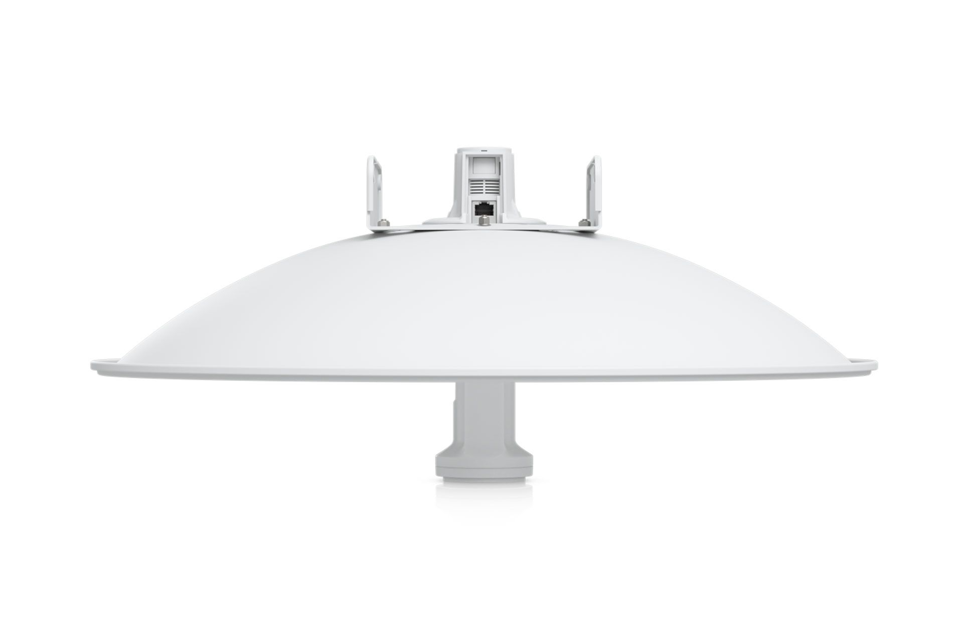

Антена обладнана одним мережевим інтерфейсом 10/100/1000 Ethernet і потужним процесором, які дозволяє домогтися високої пропускної здатності як по Ethernet, так і по бездротовому зв'язку. На корпусі антени розміщені світлодіодні індикатори рівня зв'язку, стану мережевого інтерфейсу і індикатором. Після установки всього комплекту на опору, за допомогою кріплення, яке поставляється в комплекті, Ви зможете налаштувати вертикалі і горизонталі променя випромінювача, для точної і хорошої роботи. Індикатори рівня бездротового сигналу і вбудовані утиліти для налаштування в веб інтерфейсі AIR OS, допоможуть Вам краще налаштувати пристрій.
У комплектацію входять: Фідер (голова), тарілка, кріплення для опори, POE адаптер харчування, шнур живлення для адаптера, коробка.
Новий пристрій PowerBeam M5 ac 500 відмінно підходить для створення лінків PtP (точка - точка) або для використання в якості потужного бездротового клієнта. PowerBeam M5 ac 500 підтримує технологію MIMO 2 × 2, а підтримка стандарту 802.11ac забезпечує пропускну здатність до 450 МБ / с. Використання зовнішньої точки доступу PowerBeam M5 буде оптимальним рішенням для використання в районах з високою зашумлений. Встановлення точки доступу в режимі Router.
AirControl - безкоштовне програмне забезпечення дозволяє легко масштабувати мережу і здійснювати управління більше 1000 клієнтських пристроїв. Вхідні в комплект PoE-живлення, індикатори живлення і рівня сигналу, зручні кріплення для установки на щоглу полегшують настройку та монтаж. Ви зможете швидко і легко налаштувати точку доступу в потрібному режимі роботи, навіть якщо ви не володієте спеціальними знаннями, завдяки інтуїтивно зрозумілому ПО AirOS. Також присутній AirView - вбудована функція, яка призначена для спектрального аналізу частот ефіру.
