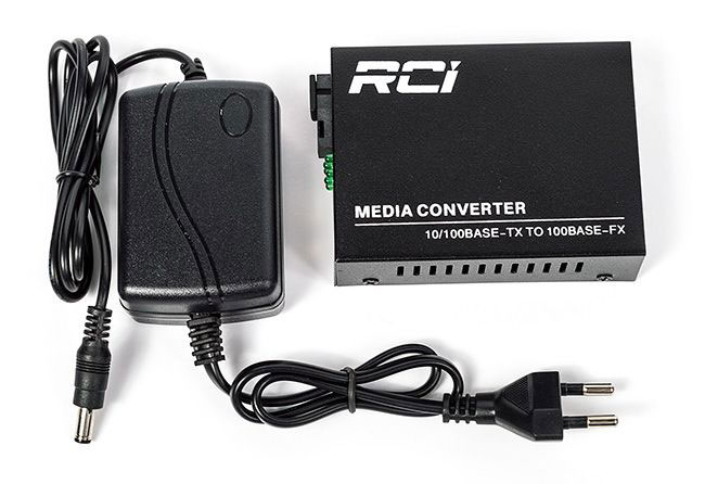

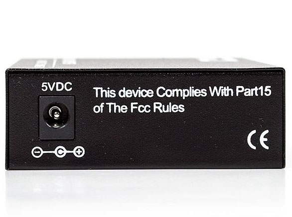

Описание модели RCI 902W

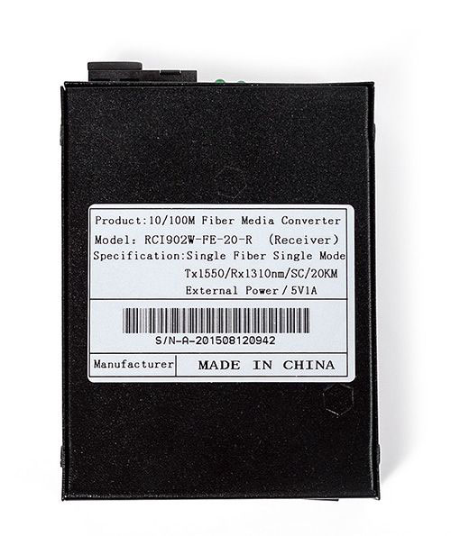

Медиаконвертеры RCI 902W-FE-20-R и RCI 902W-FE-20-Т для одномодового оптического кабеля, служат для преобразования электрических сигналов 10Base-T и 100Base-TX Ethernet в световые стандарта 100Base-FX.
Поддерживают технологию WDM, что позволяет одновременно передавать и получать сигналы на длинах волн 1310 нм и 1550 нм по одному оптическому волокну на расстояние до 20 км.
Порты:
  • Ethernet 10 / 100Base-TX (RJ45) - 1 шт.
  • 100Base-FX (SC-коннектор) - 1 шт.
Сайт производителя
  • Скорость передачи данных:
  • Витая пара: 10/100 Full./Half Duplex
  • Оптическое волокно: 100Mbps
  • Длина волны Tx: 1310 нм
  • Дальность передачи: <= 20км

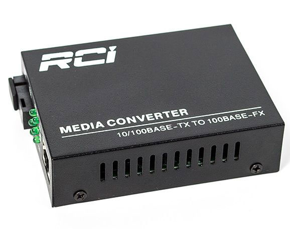

  • LED индикаторы
  • PWR
  • TP LINK / ACT
  • 100Fiber LINK / ACT
  • Питание: DC 5V / 1A
  • Размеры (W x D x H): 26 x 70 x 97 мм
  • Температура: от 0 до +50 градусов С
  • Влажность: от 5 до 90% (без образования конденсата)
