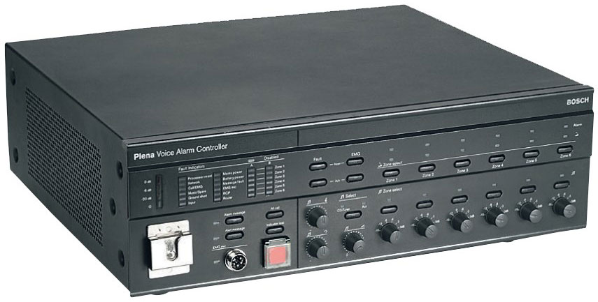

Опис системного контролеру BOSCH LBB1990/00
Контролер Bosch Plena являє собою центральний елемент системи голосового й аварійного оповіщення. Він є основою системи Plena Voice Alarm System і відповідає вимогам IEC 60849, включаючи повний контроль над системою, контроль над лініями гучномовців, мікрофон екстреного зв'язку на передній панелі і менеджер повідомлень.
Повідомлення можна об'єднувати, що розширює можливості застосування попередньо записаних оголошень і повідомлень про евакуацію. Контролер можна використовувати в якості автономної системи з шістьма зонами або розширити до 60 зон з використанням додаткових шестизонних маршрутизаторів. До системи можна підключити до восьми станцій передачі оголошень. З'єднання виконуються за допомогою стандартних роз'ємів RJ45 і екранованих кабелів CAT-5.
Вбудований підсилювач потужністю 240 Вт забезпечує канал екстрених оголошень і канал фонової музики. До системи можуть бути додані додаткові підсилювачі Plena для забезпечення двоканальної роботи або додаткової потужності, якщо загальна споживана потужність перевищує 240 Вт (максимум 480 Вт на шість зон). Всі підсилювачі контролюються.

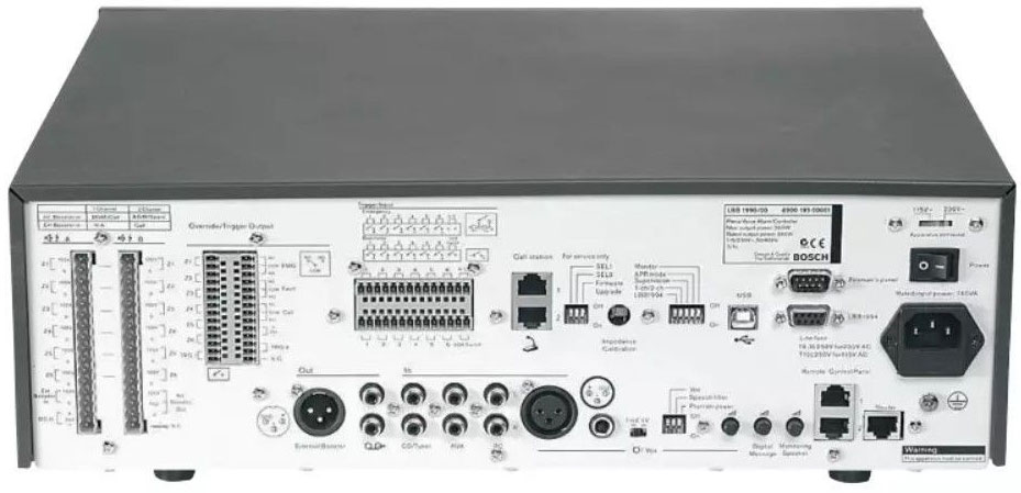

  • розміри (В x Ш x Д) - 144 x 430 x 370 мм (19' ширина, 3U висота)
  • вага - прибл. 15 кг
  • монтаж - в стійку 19'
