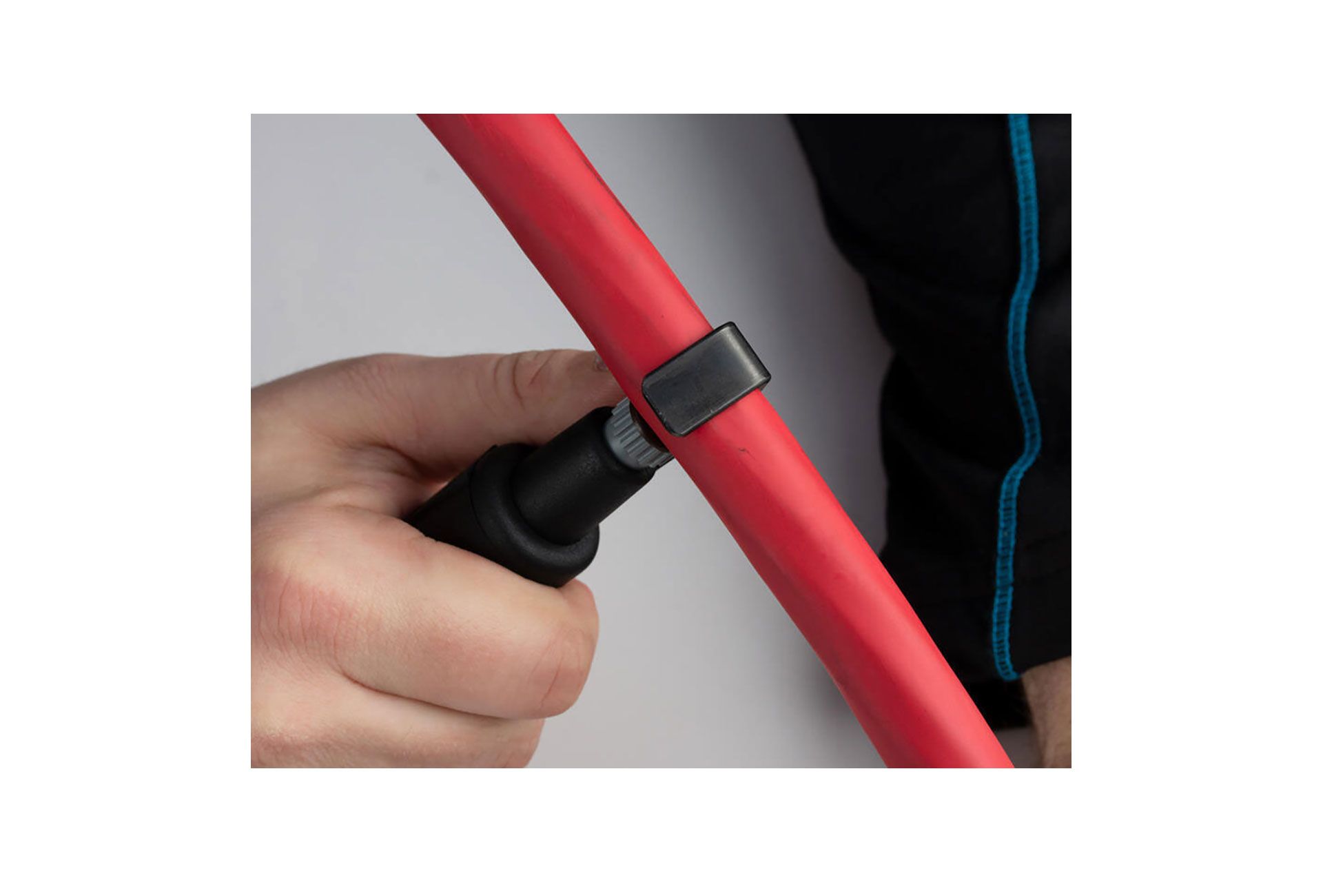

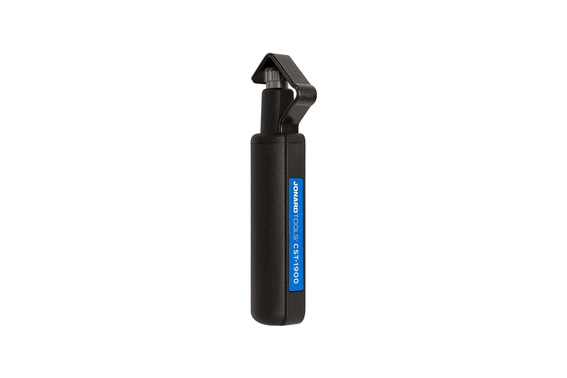

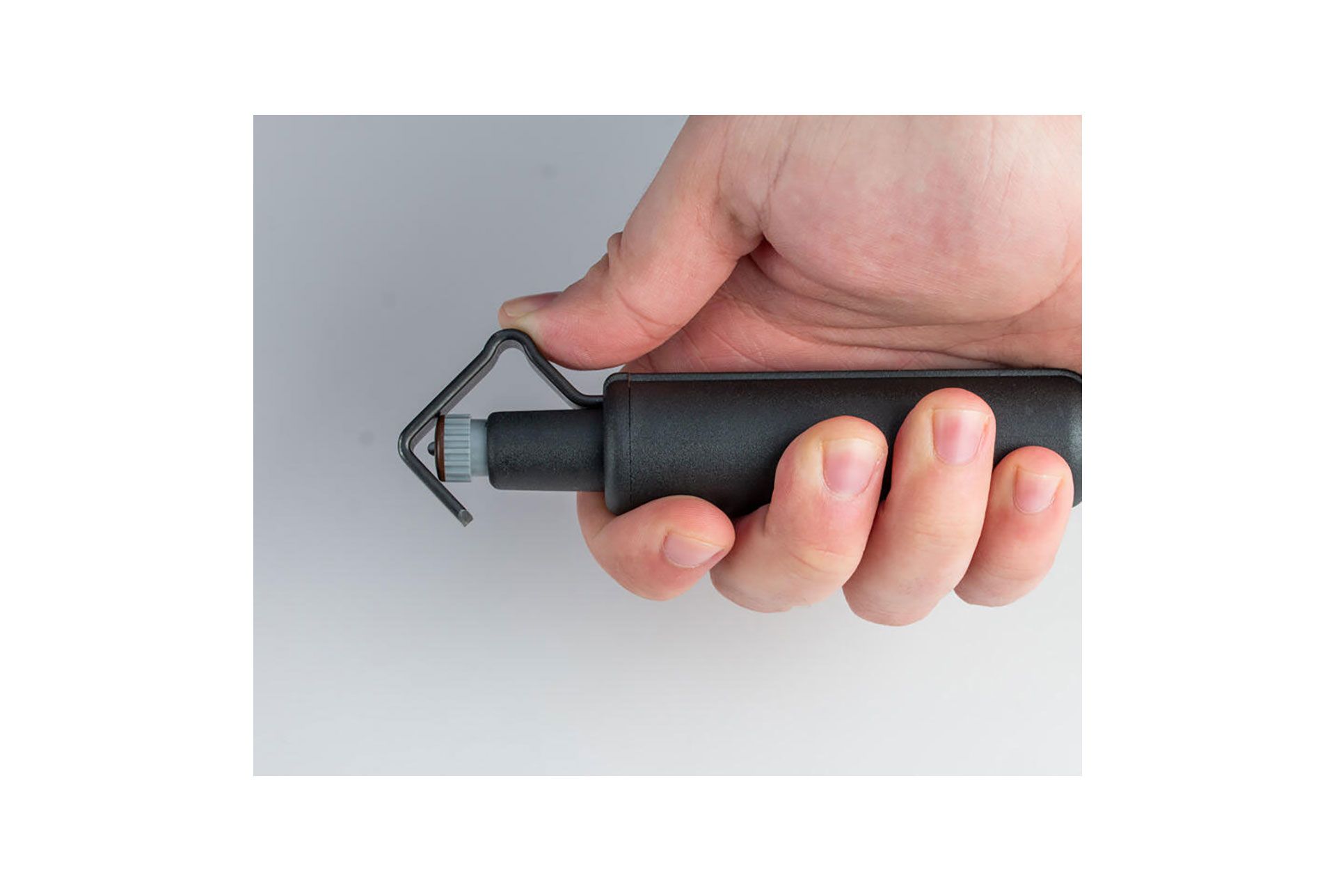

Стрипер CST-1900 Round Cable Strip & Ring Tool призначений для швидкого й точного зняття зовнішніх оболонок з круглих кабелів діаметром від 4,5 мм до 29 мм. Інструмент може робити кругові, поздовжні надрізи кабеля, та спіральні надрізи для більш легкого видалення оболонки, або розрізання кабелю всередині довжини.
V-подібна скоба дозволяє надійно утримувати кабель, контролюючи зусилля прорізання. Рукоятка має спеціальне гумове покриття, яке забезпечує зручний хват та перешкоджає ковзанню інструмента в руці.

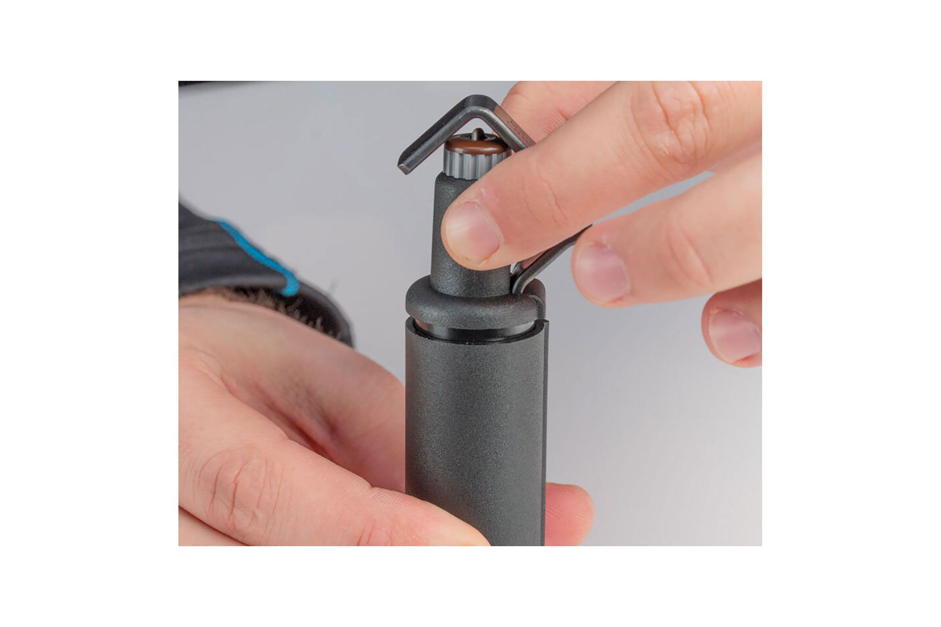

Ніж типу JIC-CST-7915 можна легко замінити самостійно. Глибина виступу леза регулюється простим поворотом кільця.

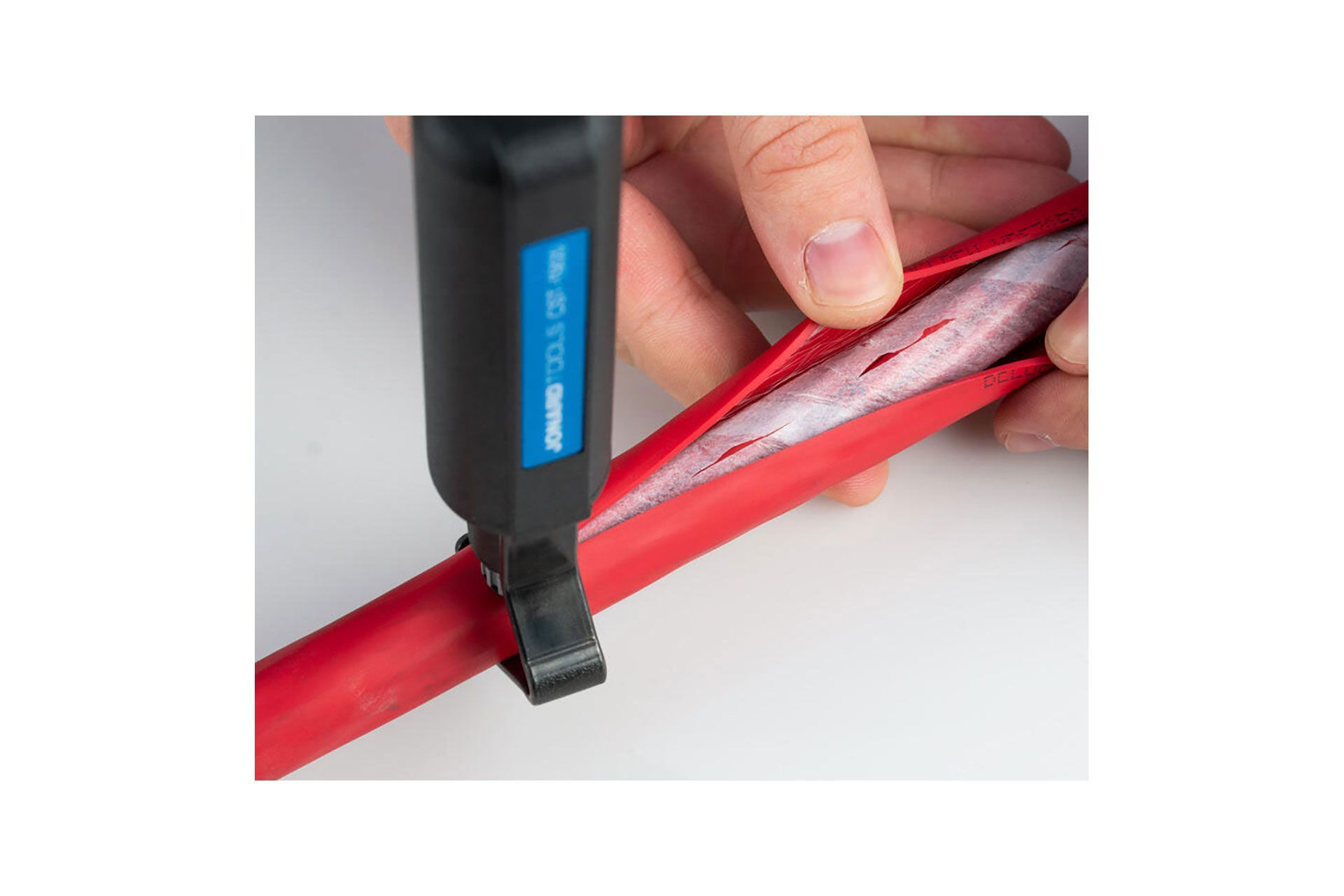

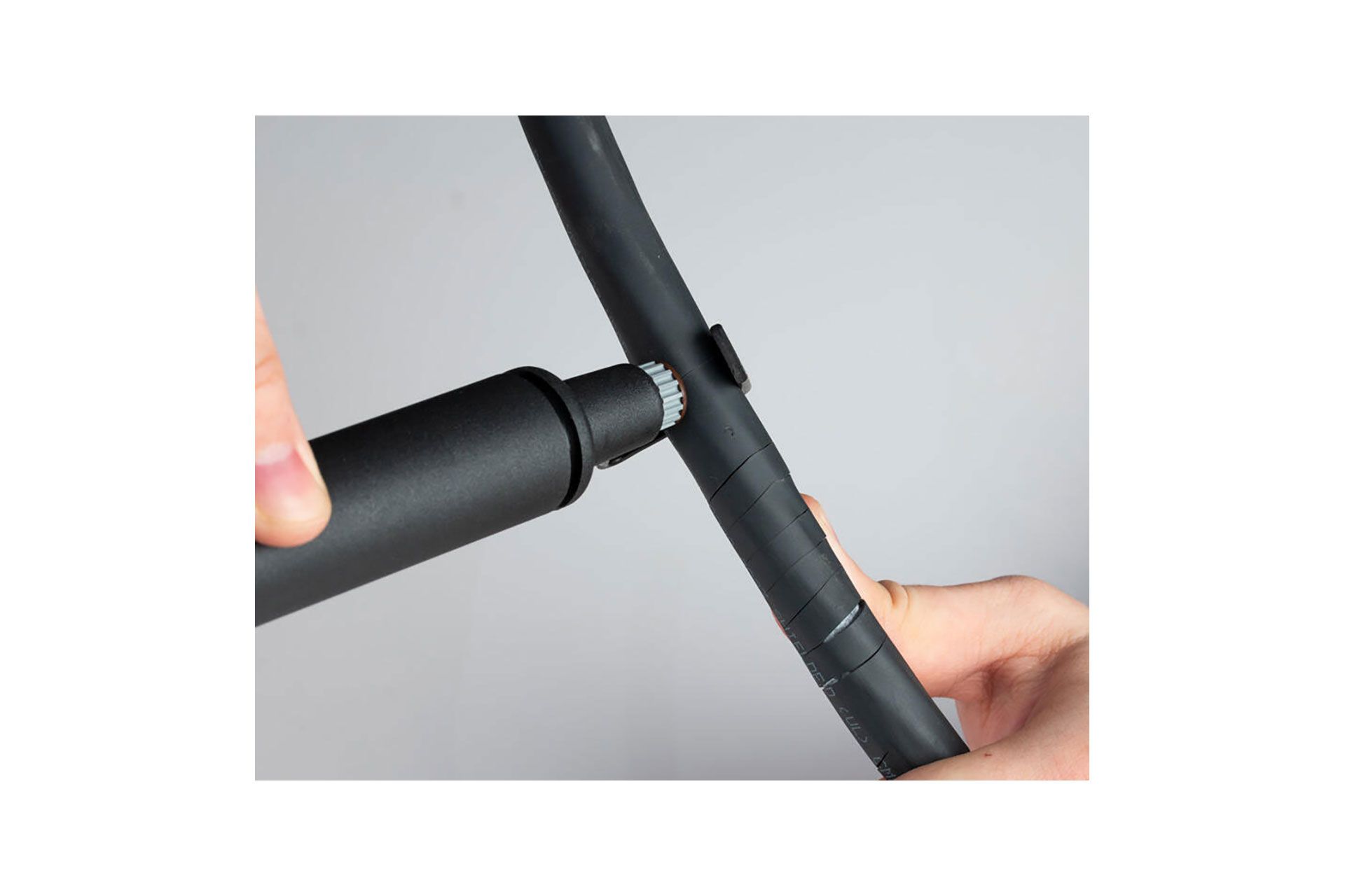

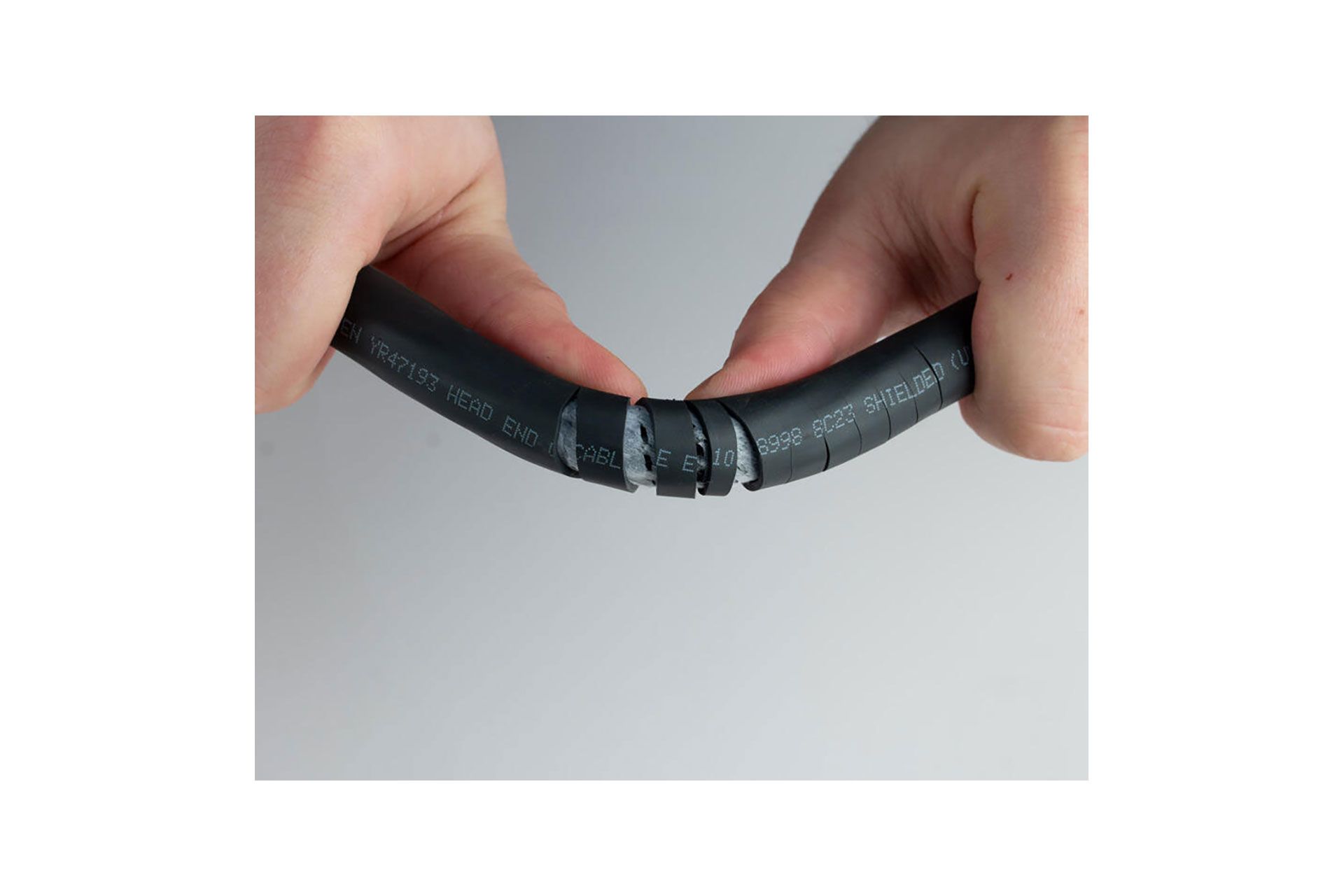

  • Запатентований механізм зачистки забезпечує спіральний надріз для зняття та видалення міцної ізоляції
  • Прорізає різноманітні матеріали оболонки, такі як ПВХ, гума, ПЕ та багато інших

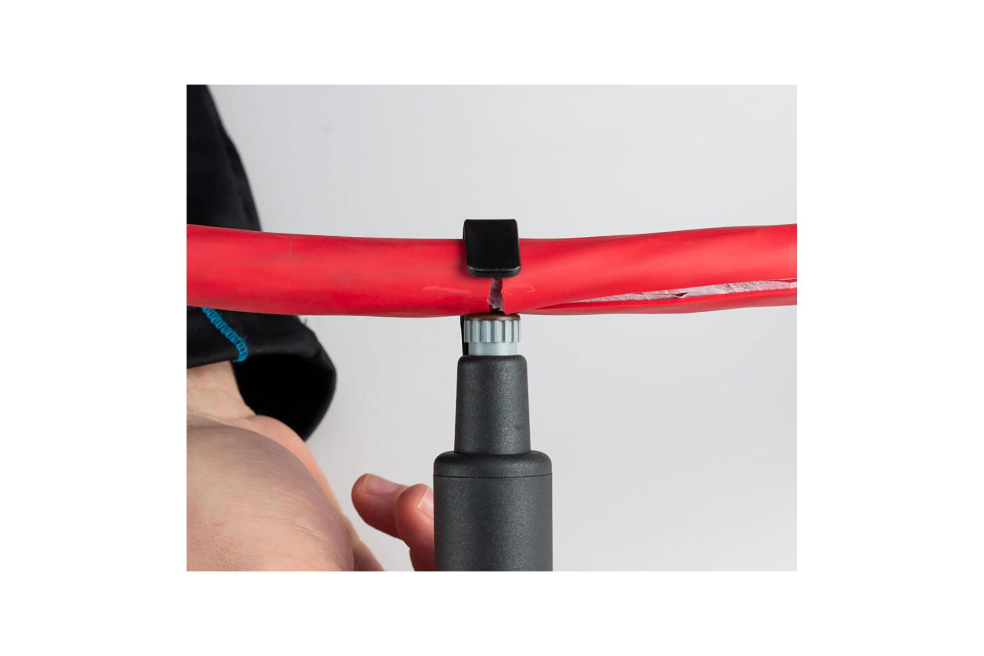

  • Конструкція потрійної дії забезпечує поздовжні розрізи для зняття торців, спіральні розрізи для зняття торців і середини прольоту, та кругові розрізи для зняття оболонки
  • Пружинне лезо можна повертати на 90 градусів для різноманітного різання та регулювати для різних круглих кабелів діаметром від 4,5 до 29 мм
