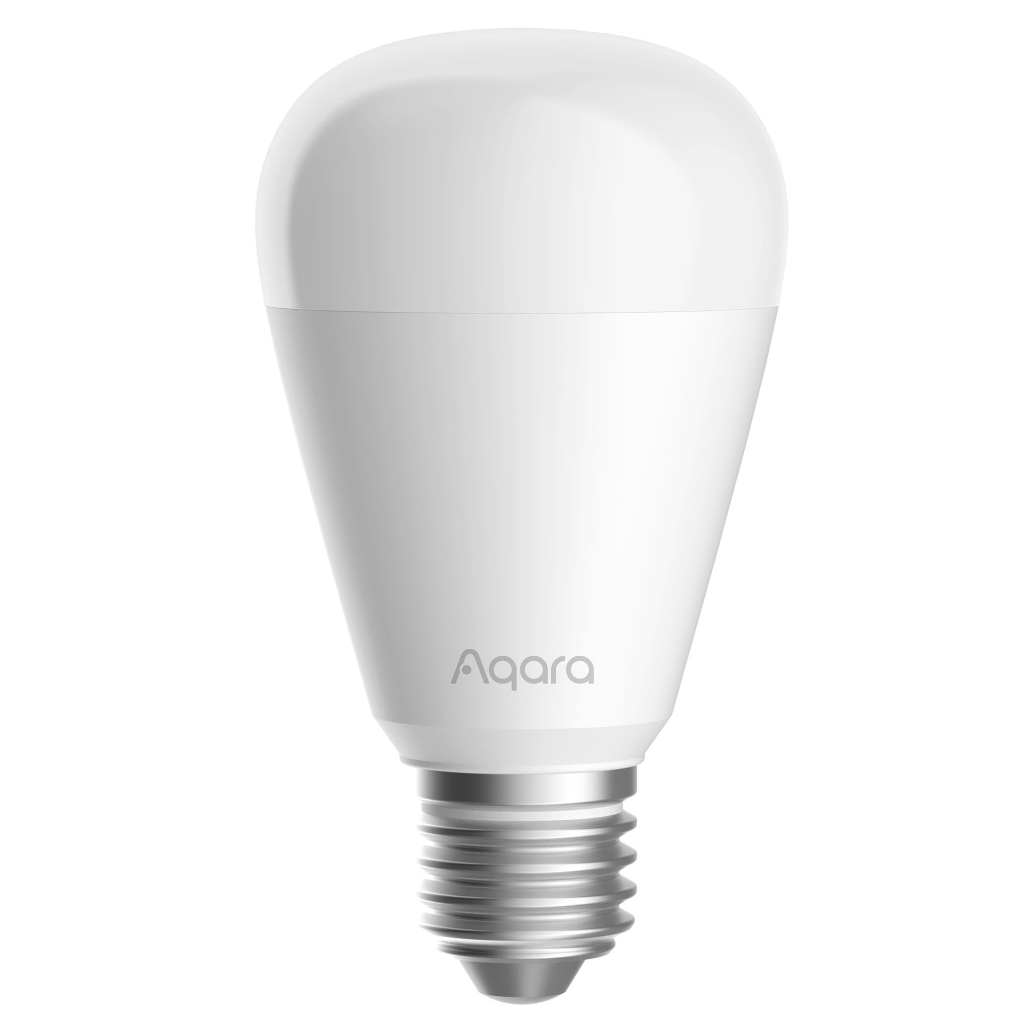

Опис лампочки Aqara T2 (LB-L02E)
Покращіть освітлення свого будинку за допомогою світлодіодної лампи Aqara T2. Завдяки наднизькому енергоспоживанню в режимі очікування та легкому інтегруванню у ваш розумний дім, він є енергоефективним і надійним. Створена для довговічності та адаптації до ваших потреб, світлодіодна лампа Aqara T2 є ідеальним освітлювальним рішенням, яке покращить кожну мить у вашому домі.
  • Підтримка Thread/Zigbee:  T2 пропонує гнучку підтримку подвійного протоколу, легко перемикаючись між Zigbee і Thread для задоволення різноманітних потреб. У режимі Zigbee користувачі отримують доступ до ексклюзивних функцій Aqara та сумісності з Matter через хаб Aqara. У режимі Thread лампочка підключається безпосередньо до екосистем з підтримкою Matter, таких як Apple Home, Google Home і Alexa, забезпечуючи швидку та надійну роботу.
  • Ця світлодіодна лампа, що забезпечує потужне освітлення з яскравістю 1100 лм (GU10: 450 лм), пропонує широкий діапазон колірної температури 2700-6500 К і високий індекс передачі кольору Ra>90. Незалежно від того, чи шукаєте ви тепле, затишне освітлення чи яскраве, чітке біле, ця лампочка перетворить ваш простір завдяки ідеальному освітленню, яке відповідатиме будь-якому настрою чи події.
  • Підтримка пам’яті для вимкнення живлення: ви матимете повний контроль над тим, чи вмикатиметься або вимикається світло автоматично після відключення електроенергії. Ця функція допомагає запобігти несподіваним перешкодам освітлення, як-от раптове ввімкнення світла посеред ночі, забезпечуючи ваш комфорт і спокій.
  • Автоматизація за допомогою пристроїв Aqara та сторонніх виробників. Покращуйте досвід розумного освітлення за допомогою потужних функцій автоматизації цього пристрою в Aqara Home та сторонніх екосистемах. Легко створюйте та запускайте користувацькі домашні сцени, дозволяючи налаштовувати освітлення відповідно до свого унікального способу життя та вподобань.
  • Ексклюзивні функції Aqara Home: світлодіодна лампа Aqara T2 забезпечує настроювані параметри переходу та керування затемненням із точним регулюванням кривої для ідеального освітлення. Він також підтримує як динамічні, так і статичні ефекти, які можна персоналізувати для створення ідеальної атмосфери. Повністю сумісний із комутаторами Aqara, він забезпечує плавне та безперебійне керування, усуваючи типові проблеми, з якими стикаються традиційні комутатори, підвищуючи зручність та атмосферу у вашому розумному домі.
  • Регіон: ЄС, МОРЕ, АС, РУ
  • Номер моделі: LB-L02D
  • Бездротові протоколи: Thread, Zigbee, Bluetooth
  • Номінальні параметри: 100 - 240 В~, 50/60 Гц
  • Ватт: 10,5 Вт
  • Колірна температура: 2000-9000K
  • Яскравість(Люмен): 1100 лм при 6500K; 950 лм при 2700K
  • Екв. потужності: 75 Вт
  • Макс. Потужність у режимі очікування: 0,5 Вт
  • Кут променя: 200°
  • CRI: > 90
  • Тривалість життя: 25000H
  • Розміри: 60 × 110 мм
  • Робоча температура: -10 °C ~ 40 °C
  • Робоча вологість: 0 ~ 95% RH, без конденсації
  • Матеріал: ПК+алюміній
