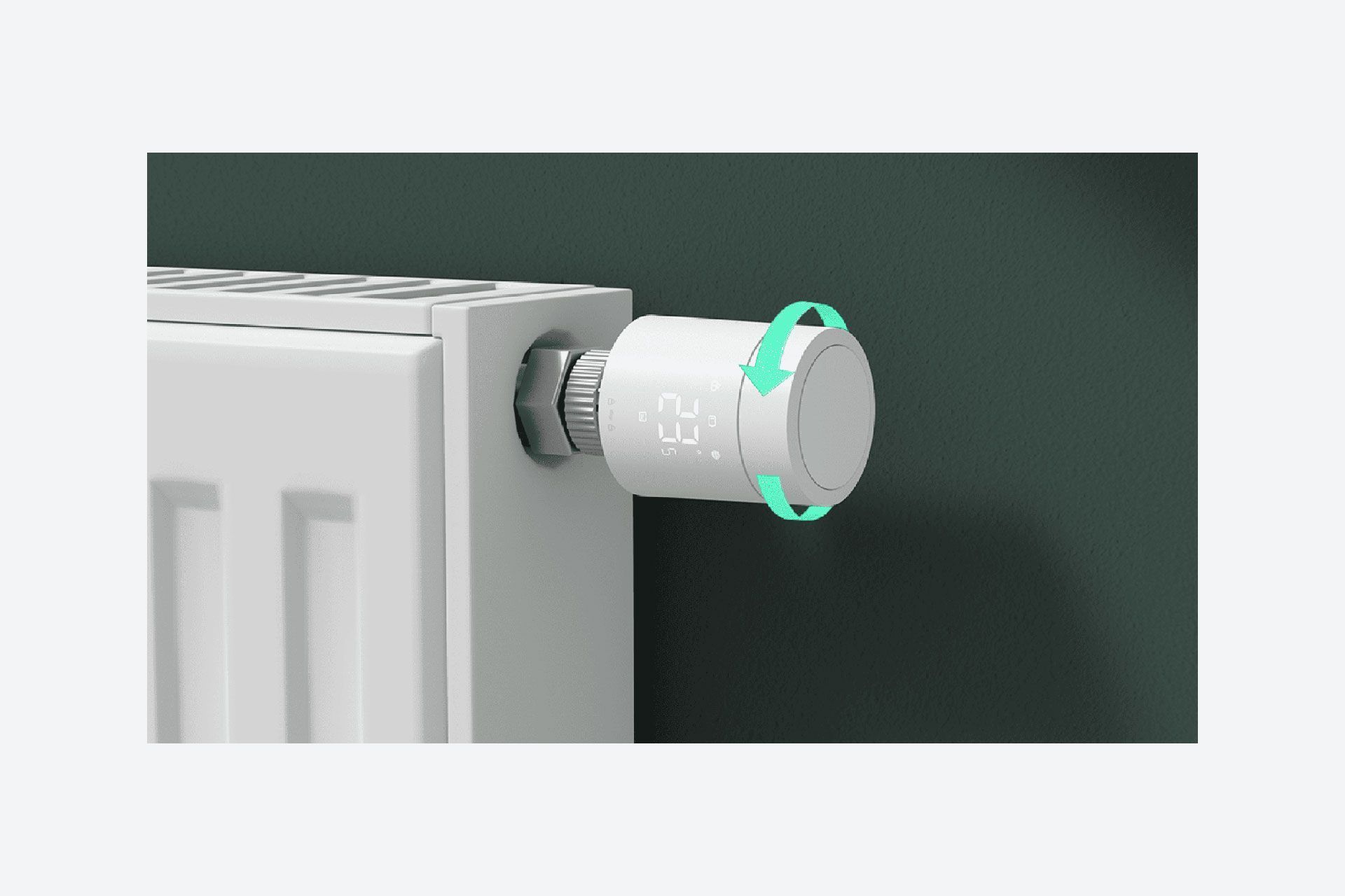

Aqara WT-A03D терморегулятор для радіатора опалення W600
Завдяки потужній екосистемі Aqara WT-A03D терморегулятор для радіатора опалення W600 можна автоматизувати за допомогою датчиків присутності та кліматичних датчиків Aqara для реалізації просторового інтелекту (Spatial Intelligence). Це дозволяє вимикати опалення в порожніх кімнатах, підтримуючи тепло лише там, де знаходяться люди. Персоналізовані розклади гарантують, що енергія не витрачатиметься даремно, а температура вдома завжди буде ідеальною до вашого приходу.
Завдяки підтримці протоколів Thread та Zigbee, а також сумісності з Matter, W600 легко інтегрується з Apple Home, Home Assistant та іншими сторонніми екосистемами. Такі функції, як реверсивний LED-дисплей, надтиха робота, захист від замерзання та контроль температури з точністю до 0,5°C, забезпечують безтурботний та комфортний повсякденний досвід.

Життя без турбот: LED-дисплей повертається на 180°, що дозволяє легко зчитувати температуру під будь-яким кутом. Надтиха робота (менше 30 дБ) гарантує спокійний сон. Вбудована функція захисту від замерзання запобігає пошкодженню труб у холодну погоду, оберігаючи вашу систему опалення та забезпечуючи спокій упродовж усього року.

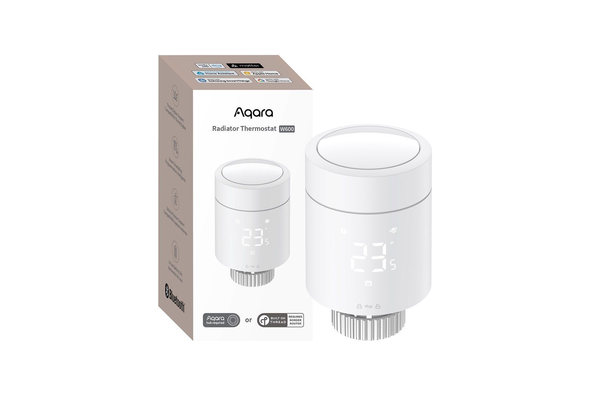

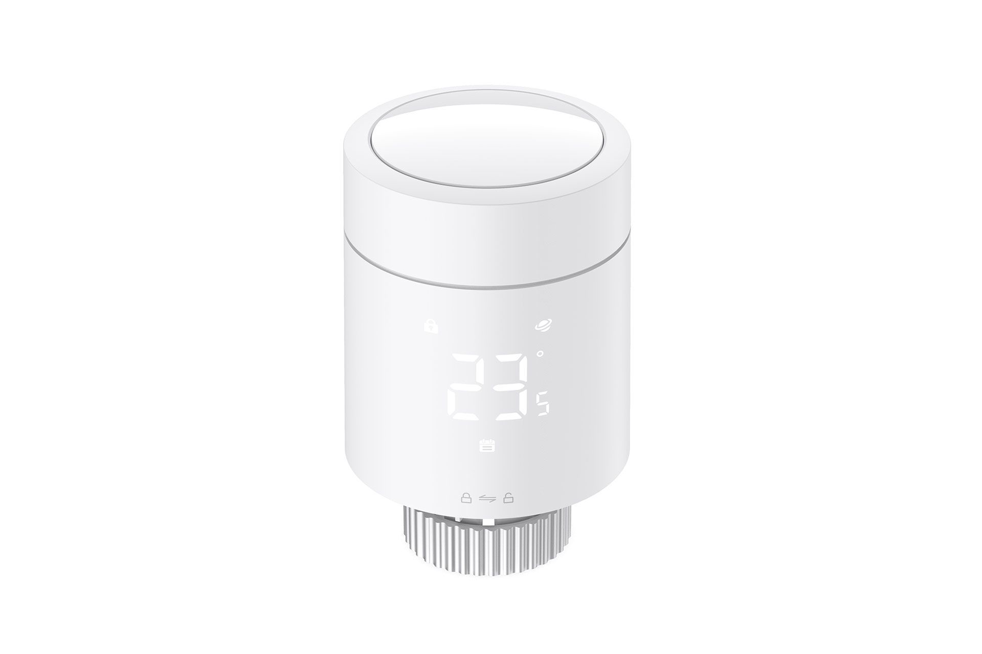

  • Модель: WT-A03D
  • Габарити: 57 × 90 мм
  • Протоколи зв'язку: Thread, Zigbee, Bluetooth
  • Живлення: 3V (2 × 1.5V AA лужні батарейки)
  • Точність налаштування: 0.5 °C
  • Робоча температура: 0 °C ~ 40 °C
  • Допустима вологість: 0 ~ 95% RH (без конденсації)
Комплектація
  • Терморегулятор W600 - 1 шт.
  • Батарейки 1.5V AA - 2 шт.

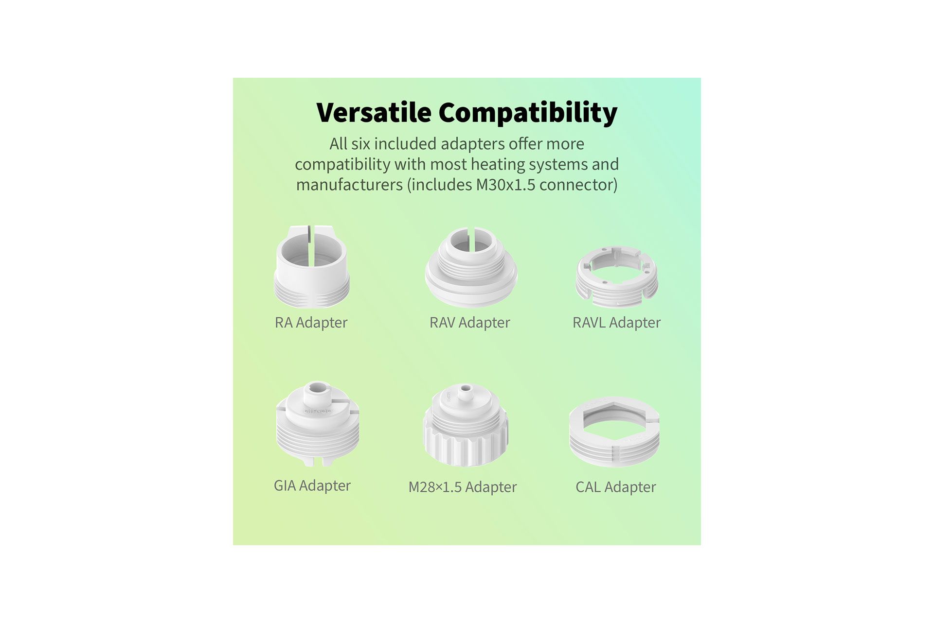

  • Набір адаптерів (RA / RAV / RAVL / Caleffi / Giacomini / M28 × 1.5) - 6 шт.
  • Посібник користувача - 1 шт.
