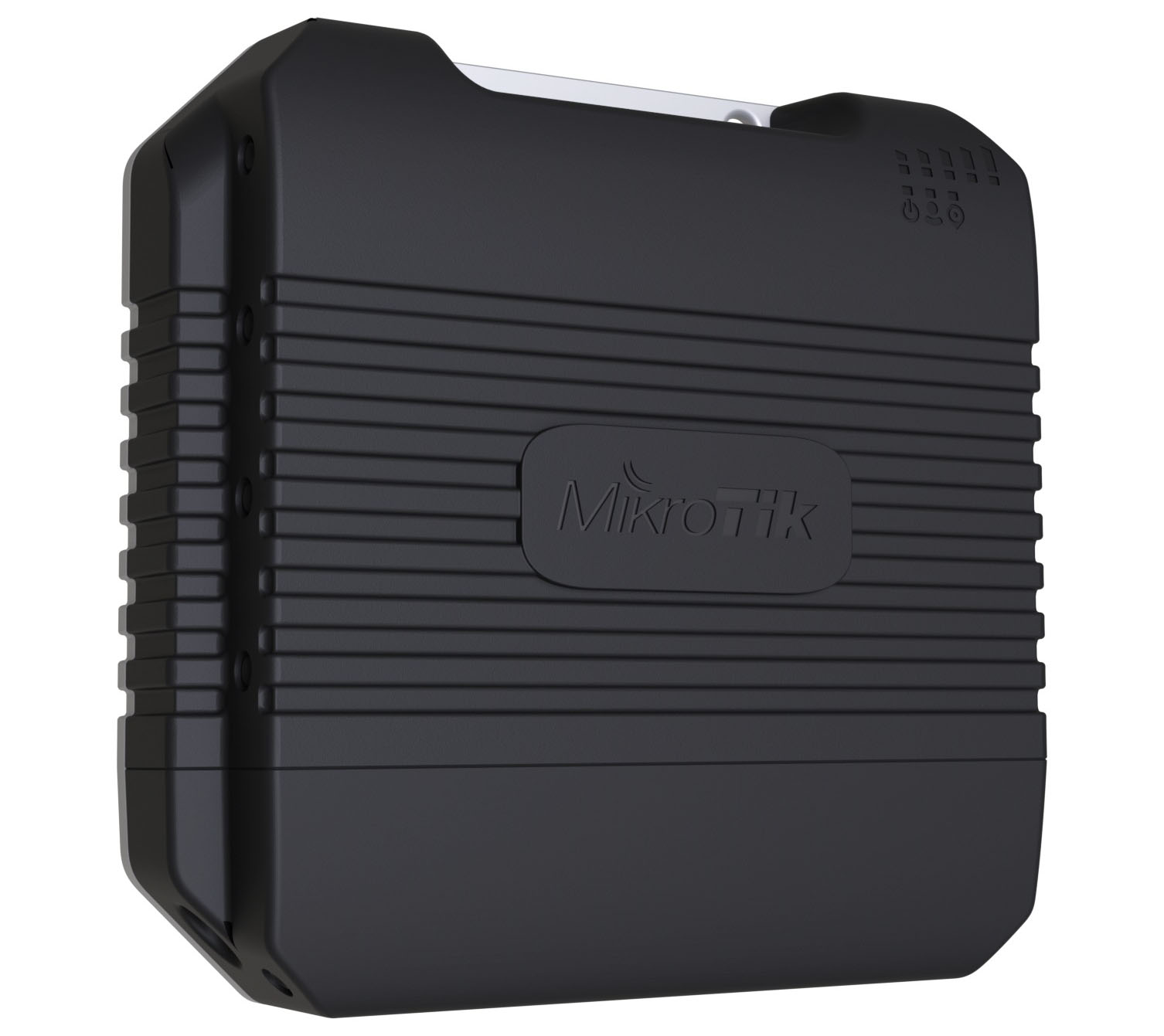

Опис точки доступу MikroTik LtAP LTE6 kit
MikroTik LtAP LTE6 kit (2023) (LtAP-2HnD&FG621-EA) - компактна надпотужна точка доступу LTE з вбудованим GPS. Додайте у свій автомобіль широкі можливості мережевої взаємодії та відстеження, не витрачаючи при цьому багато грошей! 3 слоти MiniSIM, кілька варіантів живлення, додатковий слот miniPCI-e, консольний порт.
У світі, де зв'язок не знає кордонів, а на самій пересіченій місцевості потрібні надійні мережі, доступне відстеження місця розташування та інші широкі можливості, виділяється один пристрій - комплект LtAP LTE6! Це компактна бездротова точка доступу з вбудованим GPS у найміцнішому погодостійкому корпусі.
Ідеально підходить для логістики та відстеження
Є 3 слоти MiniSIM - з їхньою допомогою можна налаштувати автоматичний роумінг, перемикаючи операторів мобільного зв'язку під час перетину кордону. Пристрій оснащений двома внутрішніми LTE антенами, але ви можете використовувати роз'єми U.FL для під'єднання зовнішніх антен за вашим вибором для ще більш якісного покриття. Той самий принцип діє і для GPS - необхідна зовнішня антена через SMA.
Варіанти живлення також вирізняються гнучкістю. Є класичний роз'єм постійного струму, пасивний PoE-in та автомобільний роз'єм. Є навіть користувачі, які протягом дня живили LtAP від павербанка ємністю 20 000 мАг!
Налаштуйте - і досягніть ще більшого!
У комплект LtAP LTE6 входять два слоти miniPCI-e.Один із них зарезервований під LTE-модем, а інший може використовуватися як слот розширення. Наприклад, можна додати інтерфейс 5 ГГц.Або другий LTE-модем - для резервування. Вирішуйте самі, адаптуйте LtAP до своїх потреб!
Новітній модем LTE Cat6 - скорочення витрат, а не швидкості
Ця LtAP оснащена абсолютно новим модемом LTE категорії 6 - тим же модемом, який ви бачили в бестселерах MikroTik серії Chateau ax.Він підтримує різні популярні LTE частоти, наприклад, діапазон B28. За допомогою агрегації несучих можна досягти стабільної швидкості до 300 Мбіт/с, оскільки CAT6 дає змогу пристроям використовувати два діапазони одночасно.Це величезна перевага в районах із великою кількістю LTE користувачів.LtAP LTE6 забезпечує кращу реакцію в умовах великого скупчення людей і більш високу ефективність в умовах слабкого сигналу за містом. Залежно від постачальника послуг спостерігається подвоєння швидкості Інтернету в сільській місцевості після переходу на агрегацію несучих.

  • Діапазон робочих частот: LTE FDD: 1 (2100 MHz) / 3 (1800 MHz) / 5 (850 MHz) / 7 (2600 MHz) / 8 (900 MHz) / 20 (800 MHz) / 28 (700 MHz). LTE TDD: 38 (2600MHz) / 40 (2300MHz) / 41 (2500MHz). 3G: 1 (2100MHz) / 3 (1800MHz) / 5 (850MHz) / 8 (900MHz). Wi-Fi 2.4 GHz
  • Бездротовий стандарт: LTE категорія: 6; 3G категорія: R8; Wi-Fi: 802.11 b/g/n
  • Процесор: Dual-core MT7621AT
  • Номінальна частота процесора: 880 MHz
  • Об'єм оперативної пам'яті: 128 MB
  • Розмір сховища даних: 16 MB
  • Тип сховища даних: FLASH
  • Мережевий інтерфейс: 1 x 10/100/1000 Mbps порт, 2 х MiniPCIe, 3 x Mini SIM слоти, 1 х RS232 серійний порт, 1 х USB 2.0 порт типу A
  • Продуктивність: Wi-Fi - 300 Mbps, LTE категорія 6 (300 Mbps downlink, 50 Mbps uplink), 3G - R8 (42.2Mbps Downlink, 11.2Mbps Uplink)
  • Підсилення антени: 2.4 GHz - 2.5 dBi
  • Максимальна потужність передавача: 26 dBm
  • GNSS: GPS / GLONAS / Galileo / Beidou
  • Операційна система: RouterOS v7 L4
  • Джерело живлення: 24V, 1.2А адаптер, PoE in Passive PoE, автомобильний роз'єм
  • Роз'єм живлення: 3 (DC jack, PoE-IN, Automotive)
  • Підтримувані формати вхідної напруги: 12-30 V
  • Максимальне енергоспоживання: 24 W
  • Підтримка РоЕ: РоЕ in Passive PoE
  • Розміри: 170 x 162 x 40 мм
  • Діапазон температур: -40°C ... 70°C
  • Ступінь захисту: IP54
