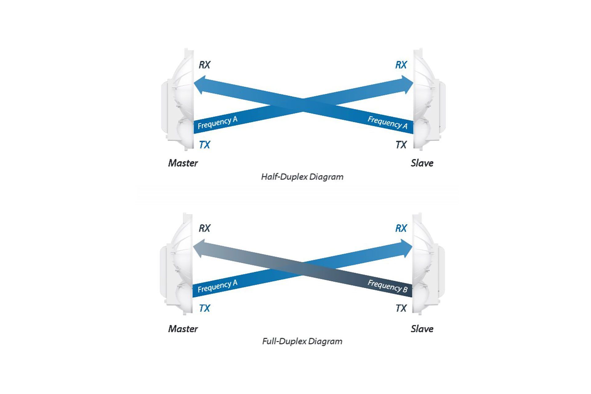

АirFiber 24HD підтримує передові функції гібридного дуплексного регулювання (Hybrid Division Duplex - HDD) з частотним поділом каналів (затримка 0,2 мілісекунди), що призводить до підвищення якості обслуговування мереж, GPS синхронізацію передачі даних, а також модуляцію високого порядку 256 QAM, що істотно збільшує швидкість передачі даних і рівень спектральної ефективності системи радіозв'язку.

  • Відношення uplink/downlink: Програмоване в режимі напівдуплекс

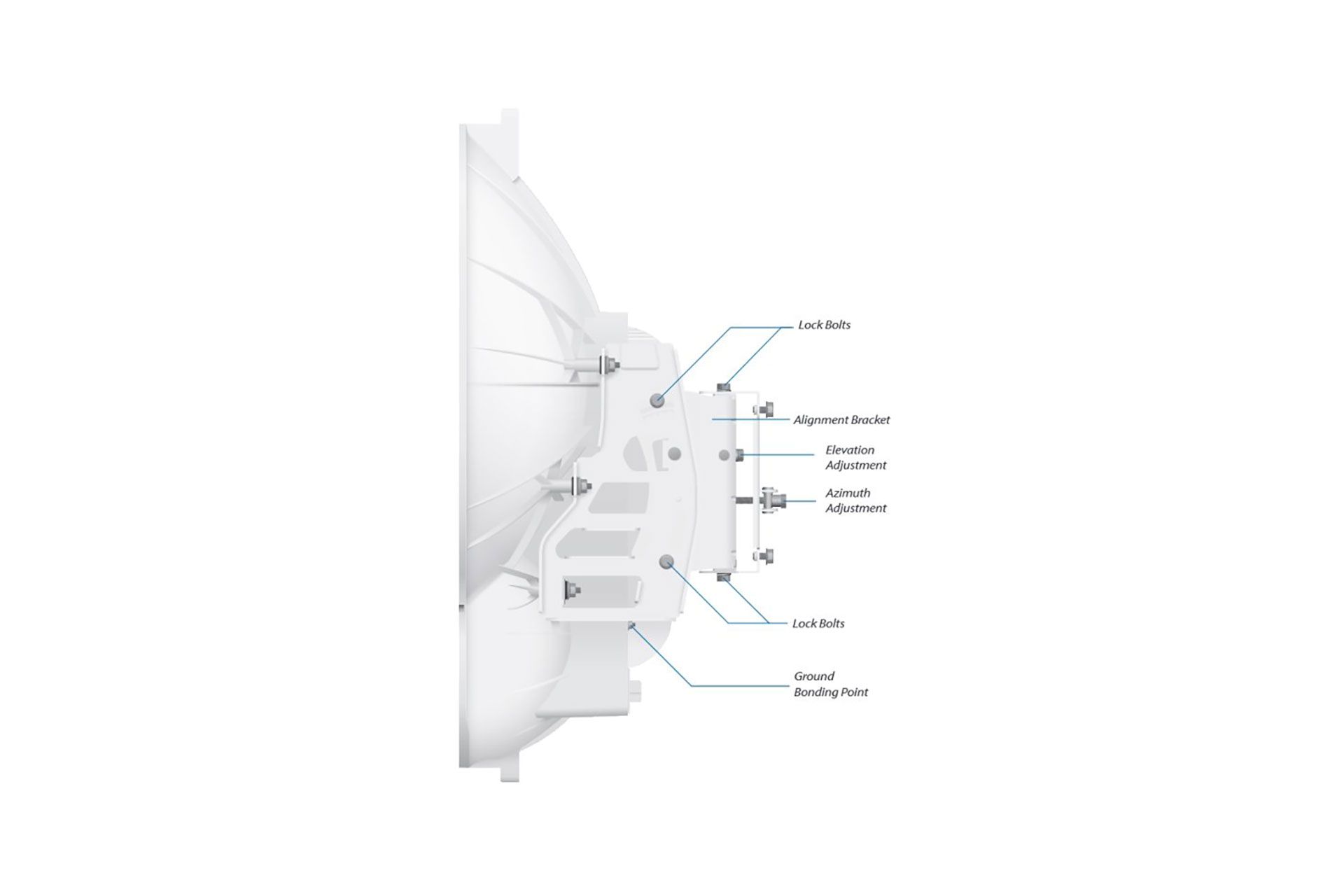

  • Монтаж: Комплект для кріплення на стовп (в комплекті)
