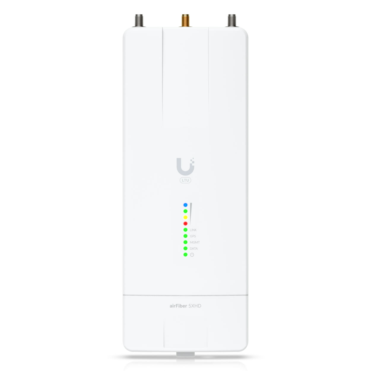

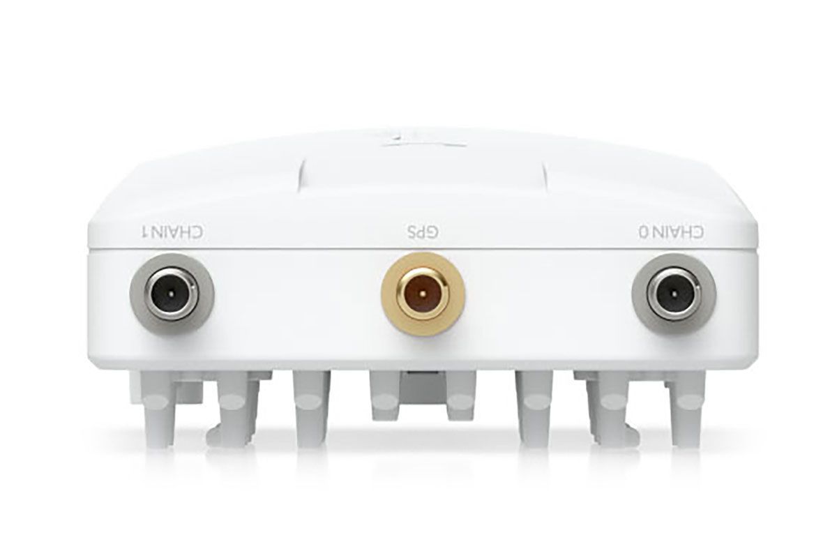

Опис точки доступу Ubiquiti AirFiber 5XHD (зовнішньої точки доступу)

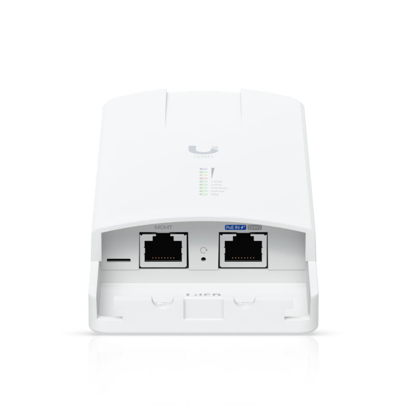

AirFiber 5X HD - новинка в серії швидкісних радіомостів airFiber. Модель відрізняється збільшеною шириною каналу і поліпшеною вибірковістю родючості, завдяки чому вдалося значно підвищити дальність зв'язку і швидкість з'єднання.
Як видно з назви, AirFiber 5X HD призначений для організації надшвидкісний зв'язку точка-точка, забезпечуючи неймовірну для пристроїв, що працюють в діапазоні 5 ГГц продуктивність - ємність каналу складає більше 1 Гбіт / сек.
Досягти таких значних показників вдалося завдяки оптимізації родючості і збільшення максимальної ширини каналу до 100 мегагерц. Ще однією важливою особливістю радіомосту є підтримка GPS синхронізації даних, яка ефективно підвищує якість зв'язку в умовах скупчення обладнання дозволяючи максимально точно виконувати адресацію пакетів даних.

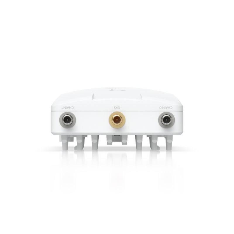

Потужність вбудованого радіомодуля може досягати 29 dbm (залежить від обраного регіону). Зовнішніх антен airFiber 5X HD не має, для спільного використання підійдуть спеціальні антени серії airfiber x antenna, орієнтовані на роботу в діапазоні 5 Ггц, наприклад, - AF-5G23-S45. Можливо також використання випромінювачів серії rocketdish 5g, однак для цього буде потрібно фірмовий адаптер antenna conversion kit.
Живлення airFiber 5X HD організовано за схемою PoE 24V через гігабітний Ethernet порт. Управління настройками потужності, ширини каналу та іншими характеристиками пристрою здійснюється в веб-інтерфейсі операційної системи AirOS F, яка розроблена спеціально для обладнання серії AirFiber. Слід зазначити, що незважаючи на свої значні характеристики пристрій вийшов досить компактним, його розміри складають всього лише 224 x 82 x 48 mm, а вага не перевищує 350 грам.
AirFiber 5X HD розрахований на цілорічну експлуатацію поза приміщеннями в будь-яких кліматичних зонах при температурах від -40 до +55 градусів. Міцний, герметичний корпус надійно захистить електроніку від попадання пилу, вологи і механічних пошкоджень, гарантуючи стабільну роботу пристрою в режимі цілодобового активного використання.

  • Тип коннектора: (2) RP-SMA Weatherproof (CH0, CH1); (1) SMA Weatherproof (GPS)
