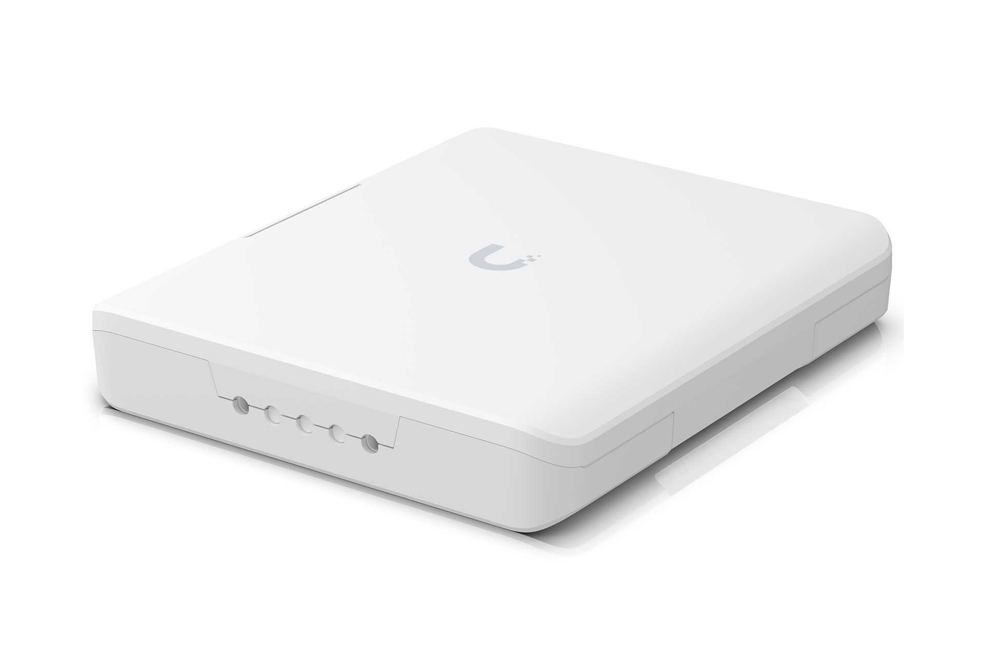

Опис захистного корпусу Ubiquiti Flex Utility (USW-FLEX-UTILITY)

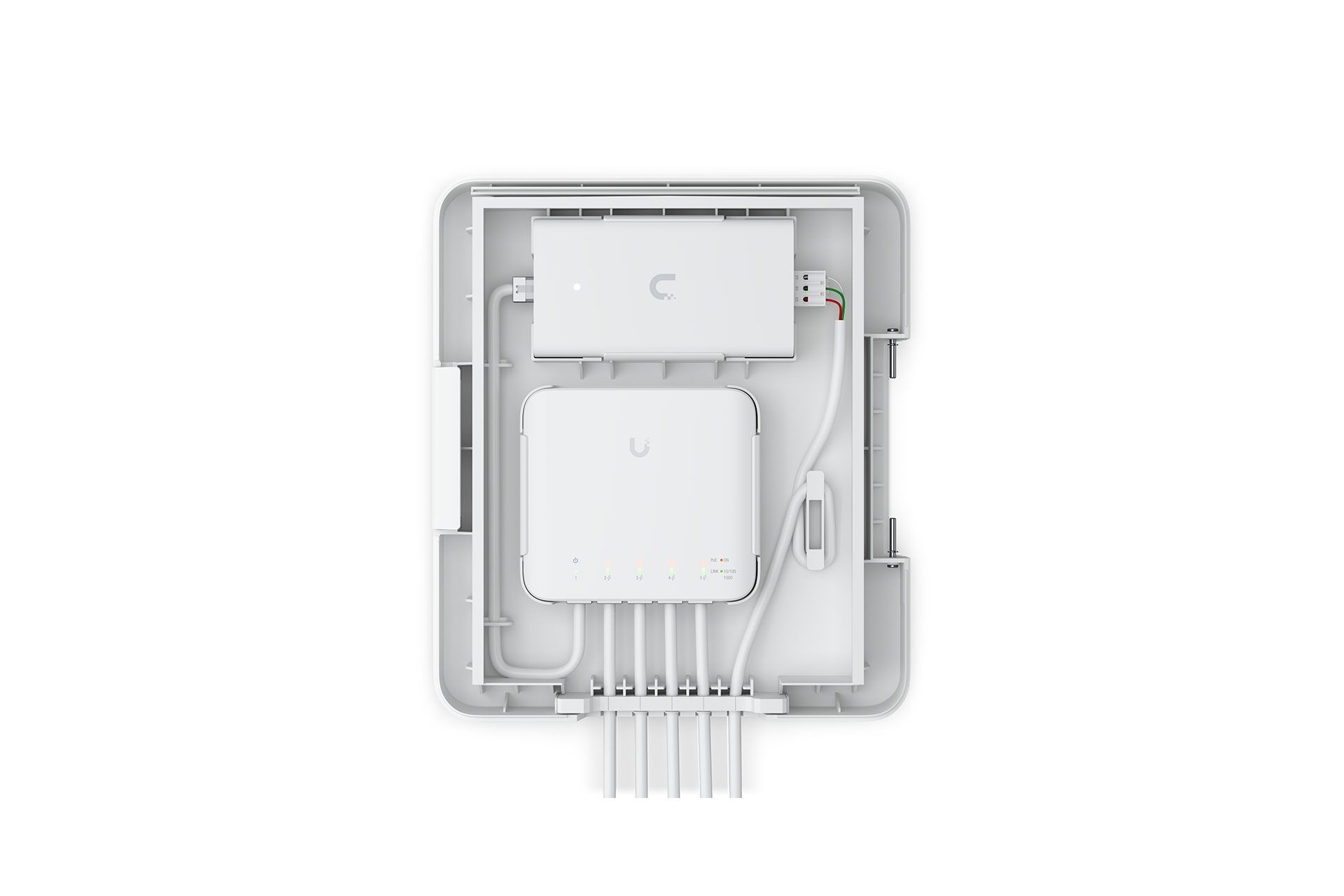

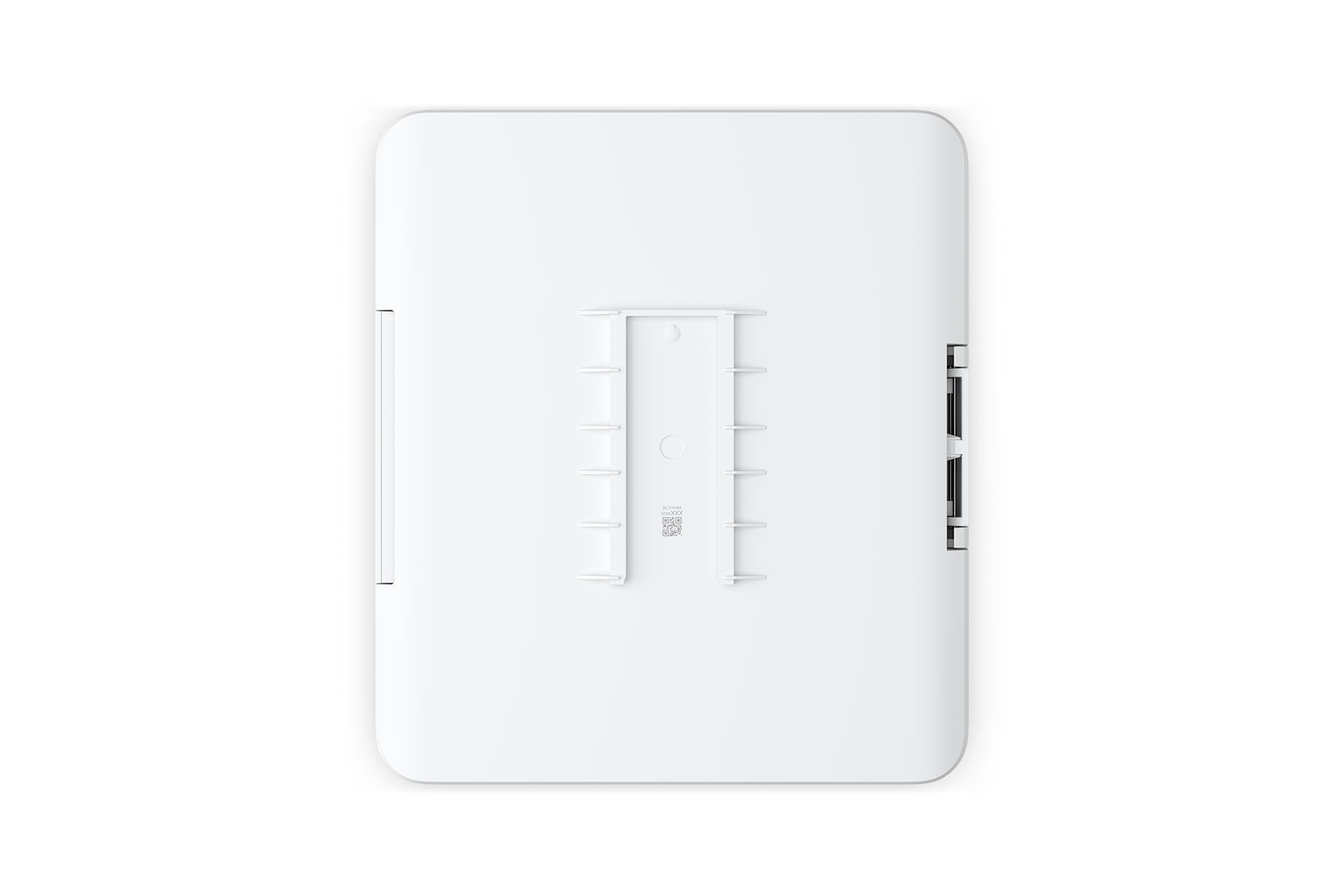

Ubiquiti Flex Utility (USW-FLEX-UTILITY) — зовнішній захисний корпус, призначений для встановлення та експлуатації комутатора UniFi Switch Flex у зовнішніх умовах. Корпус забезпечує захист обладнання від впливу навколишнього середовища та дозволяє організувати акуратне розміщення комутатора і кабельних з'єднань. Виробник передбачає можливість настінного або щоглового монтажу.
Комплект включає PoE-адаптер потужністю 60 Вт, призначений для живлення Switch Flex. Адаптер працює від мережі 100–240 В AC та формує вихідну напругу 54 В при струмі до 1,11 А. Живлення передається по всіх чотирьох парах Ethernet: контакти 1, 2, 4, 5 використовуються як позитивні, а 3, 6, 7, 8 — як негативні.
Конструкція Flex Utility передбачає організоване прокладання кабелів та механічне блокування корпусу захисним гвинтом, що підвищує захищеність встановленого обладнання від несанкціонованого доступу. У комплект також входять Ethernet-патч-корд, кріплення для настінного або щоглового монтажу та металева монтажна стрічка. Ubiquiti рекомендує використовувати екранований кабель категорії 5 або вище для дротових Ethernet-з'єднань при зовнішньому встановленні.
PoE-адаптер має ККД не менше 86%, пульсації вихідної напруги до 200 мВpp та захист від імпульсних перенапруг до 4 кВ у диференційному та синфазному режимах. Корпус розрахований на експлуатацію при температурі від -20 до +60 °C та відносній вологості 5–90% без конденсації, а температура зберігання становить від -30 до +70 °C. Це робить USW-FLEX-UTILITY практичним рішенням для захищеного встановлення UniFi Switch Flex поза приміщеннями.
