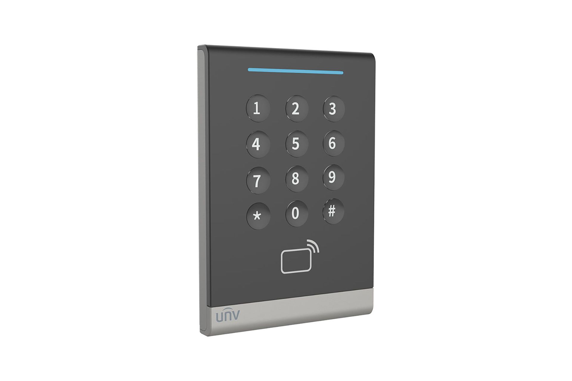

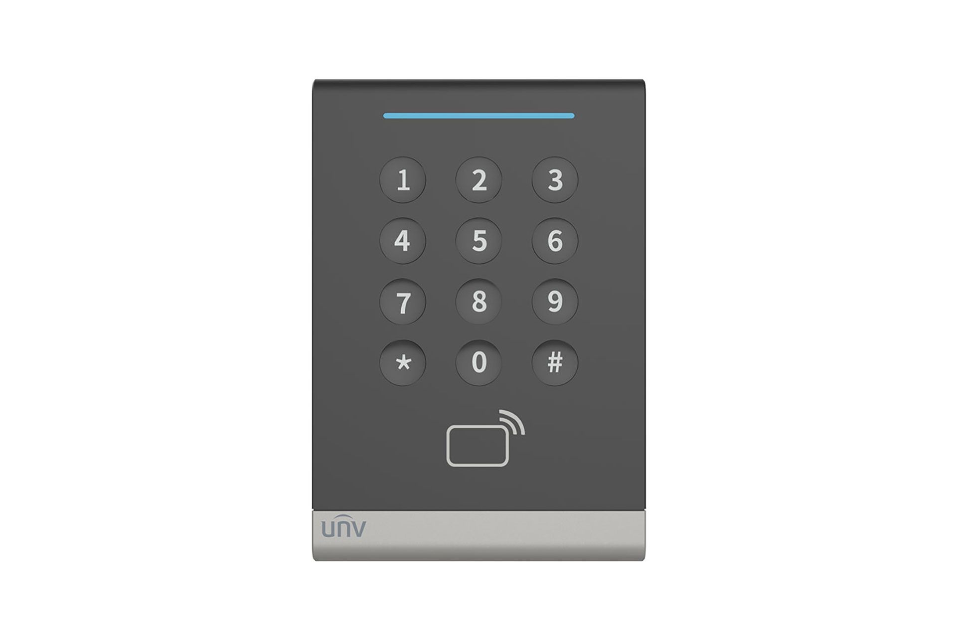

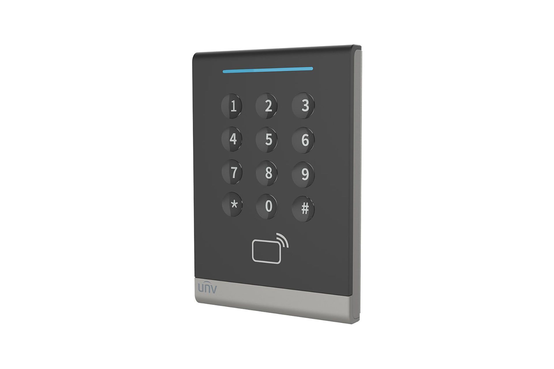

Опис зчитувача UNV Wiegand/RS 485 ISO 14443 A та ISO 14443 B (OEC-R3H-MEK)
UNV OEC-R3H-MEK — професійний безконтактний зчитувач для систем контролю та керування доступом, що підтримує роботу з картками стандартів ISO 14443 Type A, ISO 14443 Type B та EM-картками. Пристрій працює на частотах 13,56 МГц і 125 кГц, забезпечуючи сумісність із широким спектром безконтактних ідентифікаторів. Для інтеграції із системами СКУД передбачені інтерфейси Wiegand і RS-485, що робить модель універсальним рішенням для сучасних систем безпеки.
На відміну від базових моделей серії, OEC-R3H-MEK підтримує два способи автентифікації — за безконтактною карткою та за PIN-кодом, що дозволяє реалізувати додатковий рівень захисту або використовувати різні сценарії доступу. Інтерфейс Wiegand підтримує формати передачі даних 26 або 34 біти, які обираються за допомогою DIP-перемикача, а через RS-485 доступне налаштування параметрів читання карток MIFARE, включаючи вибір секторів, блоків пам'яті, зміщення, довжини даних і ключів доступу.
Зчитувач забезпечує швидке розпізнавання ідентифікаторів менш ніж за одну секунду. Максимальна відстань зчитування становить до 3 см для EM- та стандартних IC-карток і до 1 см для компактних IC-карток. Пристрій працює від джерела постійного струму 12 В, споживає лише 1,4 Вт та характеризується стабільною роботою за інтенсивної експлуатації.
Корпус зчитувача відповідає класу захисту IP65, що забезпечує надійний захист від пилу та атмосферних впливів. Пристрій може експлуатуватися при температурах від -30°C до +65°C та встановлюється на стандартні монтажні коробки 115 × 73 мм або 86 × 86 мм. Завдяки підтримці двох способів автентифікації, широким можливостям інтеграції та розширеним функціям налаштування карток UNV OEC-R3H-MEK стане оптимальним рішенням для офісних центрів, промислових підприємств, банківських установ, адміністративних будівель та інших об'єктів із підвищеними вимогами до безпеки.
  • Підтримка карток ISO 14443 Type A, ISO 14443 Type B та EM (125 кГц).
  • Робота на частотах 13,56 МГц та 125 кГц.
  • Два способи автентифікації: безконтактна картка та PIN-код.
  • Інтерфейси Wiegand (26/34 біти) та RS-485.
  • Вибір формату Wiegand 26 або 34 біти за допомогою DIP-перемикача.
  • Налаштування параметрів карток MIFARE через RS-485.
  • Час зчитування менше 1 секунди.
  • Дальність зчитування до 3 см для EM- та стандартних IC-карток.
  • Ступінь захисту IP65.
  • Робота при температурах від -30°C до +65°C.
  • Низьке енергоспоживання — 1,4 Вт.
  • Монтаж на стандартні монтажні коробки 115 × 73 мм або 86 × 86 мм.
  • Робоча частота: 13,56 МГц, 125 кГц
  • Інтерфейси підключення: 1 × Wiegand (підтримка 26/34 біт, вибір DIP-перемикачем), 1 × RS-485
  • Режими автентифікації: Безконтактна картка, пароль (PIN-код)
  • Час зчитування: Менше 1 секунди
  • EM-картка: До 3 см
  • IC-картка (стандартного розміру): До 3 см
  • IC-картка малого формату: До 1 см
  • Робоча напруга: DC 12 В ±25%
  • Робочий струм: 112 мА
  • Споживана потужність: 1,4 Вт
Монтаж та конструкція
  • Габарити: 128,8 × 88 × 25,7 мм
  • Вага: 145 г
  • Варіанти монтажу: Монтажна коробка 115 × 73 мм (120 Box) або 86 × 86 мм
Індикація
  • Нормальна робота: Постійне синє світло
Додаткові можливості
  • Керування картками MIFARE: Налаштування параметрів зчитування (номер сектора, номер блока, зміщення сектора, довжина даних, ключ доступу) через інтерфейс RS-485
Умови експлуатації
  • Робоча температура: від -30°C до +65°C
  • Температура зберігання: від -40°C до +65°C
  • Робоча вологість: 10–90%
  • Ступінь захисту: IP65
