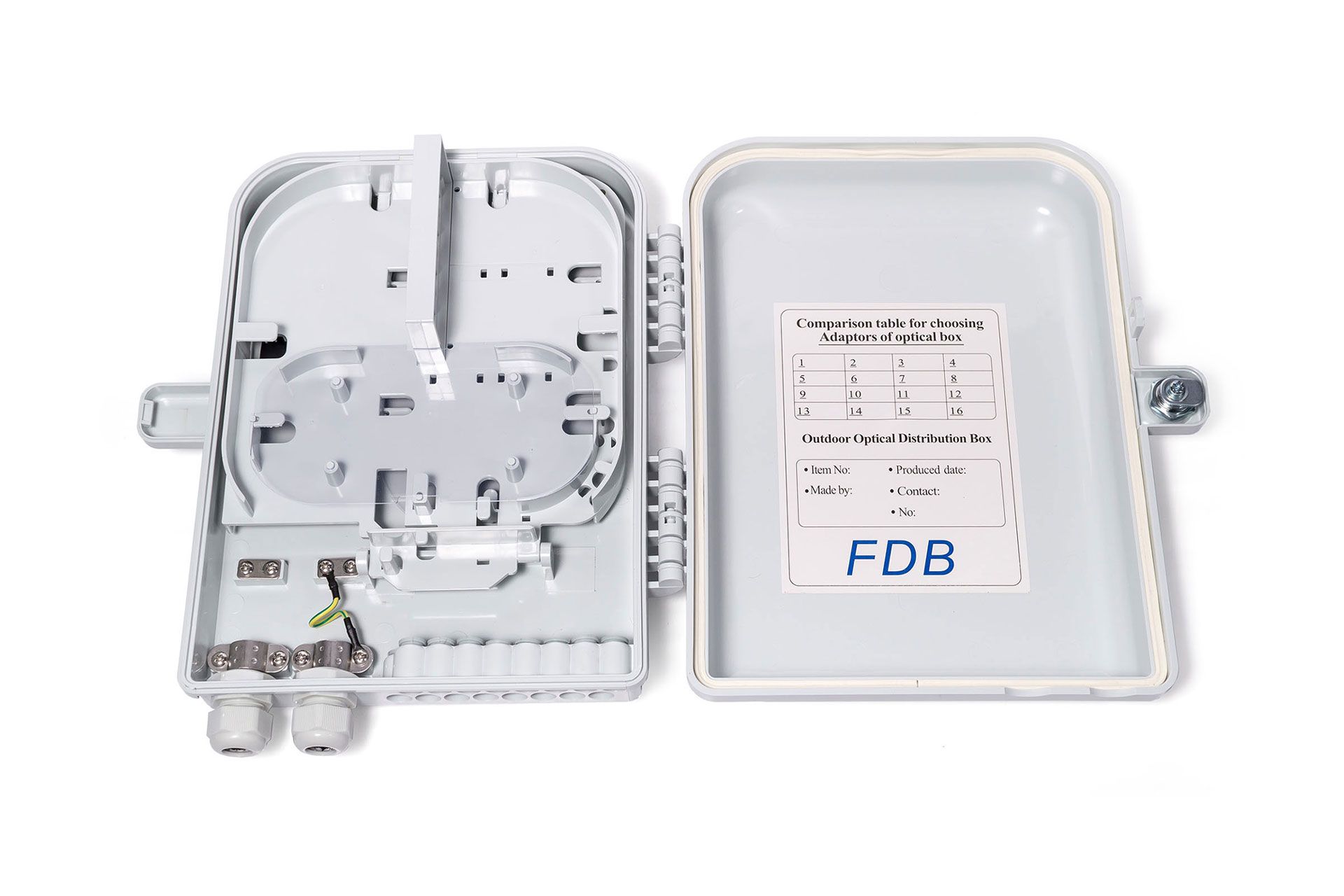

Оптичний бокс RCI FOB-04-16 призначений для організації та захисту з’єднань оптоволоконних ліній зв’язку в зовнішніх умовах експлуатації. Конструкція підтримує монтаж як на стіну, так і на опору, що забезпечує гнучкість інсталяції в телекомунікаційних мережах різного типу. Корпус виготовлений із міцного ABS-пластику, стійкого до ультрафіолетового випромінювання, та відповідає вимогам RoHS, що гарантує довговічність і безпечність використання.

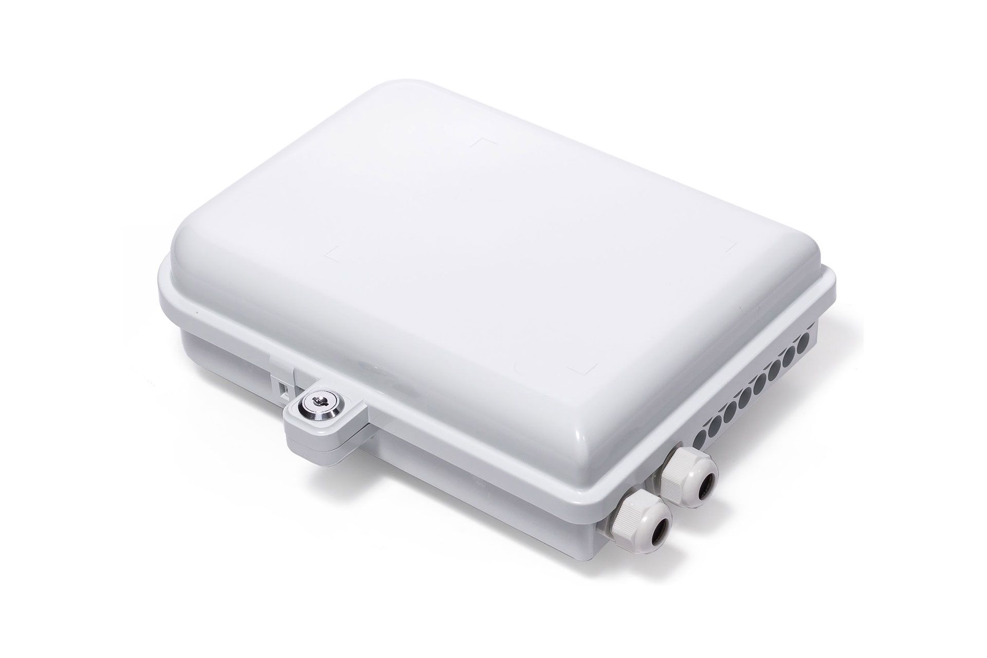

Бокс має ступінь захисту IP54, а також систему герметизації стиків і кабельних вводів, що забезпечує захист внутрішніх компонентів від пилу та вологи. Для введення магістрального кабелю передбачено 2 герметичні вводи PG13.5 з підтримкою кабелю діаметром 6–12 мм, а також 16 пасивних виводів Ø10 мм для абонентських кабелів. Така конфігурація дозволяє ефективно організувати розгалуження оптичної мережі та забезпечити акуратне кабельне укладання.

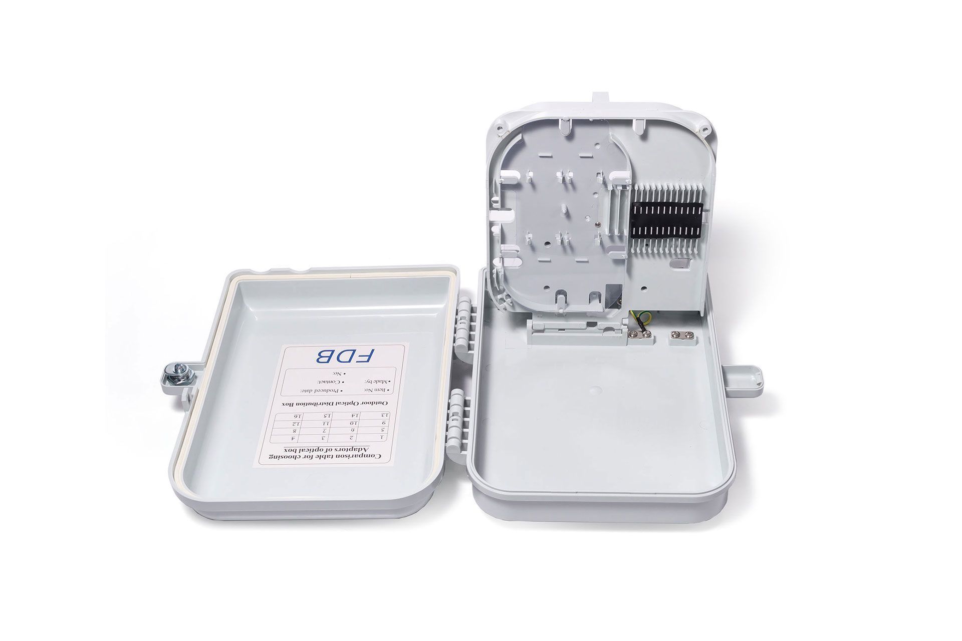

Внутрішня конструкція містить двосторонню відкидну сплайс-касету з номінальною ємністю 12 волокон і максимальною місткістю до 24 зварювань, що дозволяє виконувати монтаж і обслуговування волоконно-оптичних ліній із достатнім запасом для розширення мережі. Також передбачена монтажна планка на 16 адаптерів та металеві фіксатори для надійного закріплення кабелю, що підвищує механічну стабільність усієї системи.
Кришка боксу оснащена клямкою з додатковою фіксацією різьбовими з’єднаннями та комплектується спеціальним пластиковим ключем для обмеження несанкціонованого доступу. Габарити 260×320×90 мм забезпечують достатній внутрішній простір для монтажу та обслуговування оптичних компонентів. Завдяки продуманій конструкції та захищеному виконанню RCI FOB-04-16 є ефективним рішенням для побудови FTTH-мереж, телекомунікаційної інфраструктури та систем передачі даних.
  • Тип конструкції/кріплення: зовнішній / к опорі, до стіни.
  • Рівень захисту: IP54; герметизація стиків і отворів; УФ-стійкий матеріал виконання.

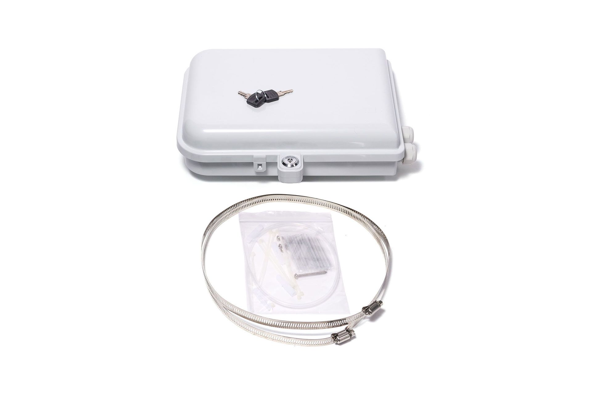

  • Кріплення: до стіни - дюбеля (в комплекті), до опори - монтажна стрічка, скріпи або спеціальні хомути (опціонально).
  • Кабельні вводи/виводи: PG13.5 (монтажний отвір Ø21мм, що вводиться кабель Ø 6-12мм) - 2шт .; висновки для абонентських кабелів (пасивне) Ø10мм - 16шт.
  • Максимальна кількість зварювань: 24. Двостороння відкидна сплайс-касета ном. ємністю 12 волокон (макс. - 24) для укладання гільз і запасу оптичних волокон.
  • Внутрішня консоль: планка під адаптери, кабельні фіксатори. Планка на 16 отворів під адаптери. Металеві кабельні фіксатори - 2шт.
  • Розміри: 260х320х90 мм.
  • Матеріал/колір: ABS, ROHS / сірий. ABS (Акрилонітрілбутадієнстірол); відповідність RoHS (Restriction of Hazardous Substances).
  • Замок: Кришка на клямці з додатковою фіксацією різьбових з'єднань, для якого призначений пластиковий ключ (в комплекті).
