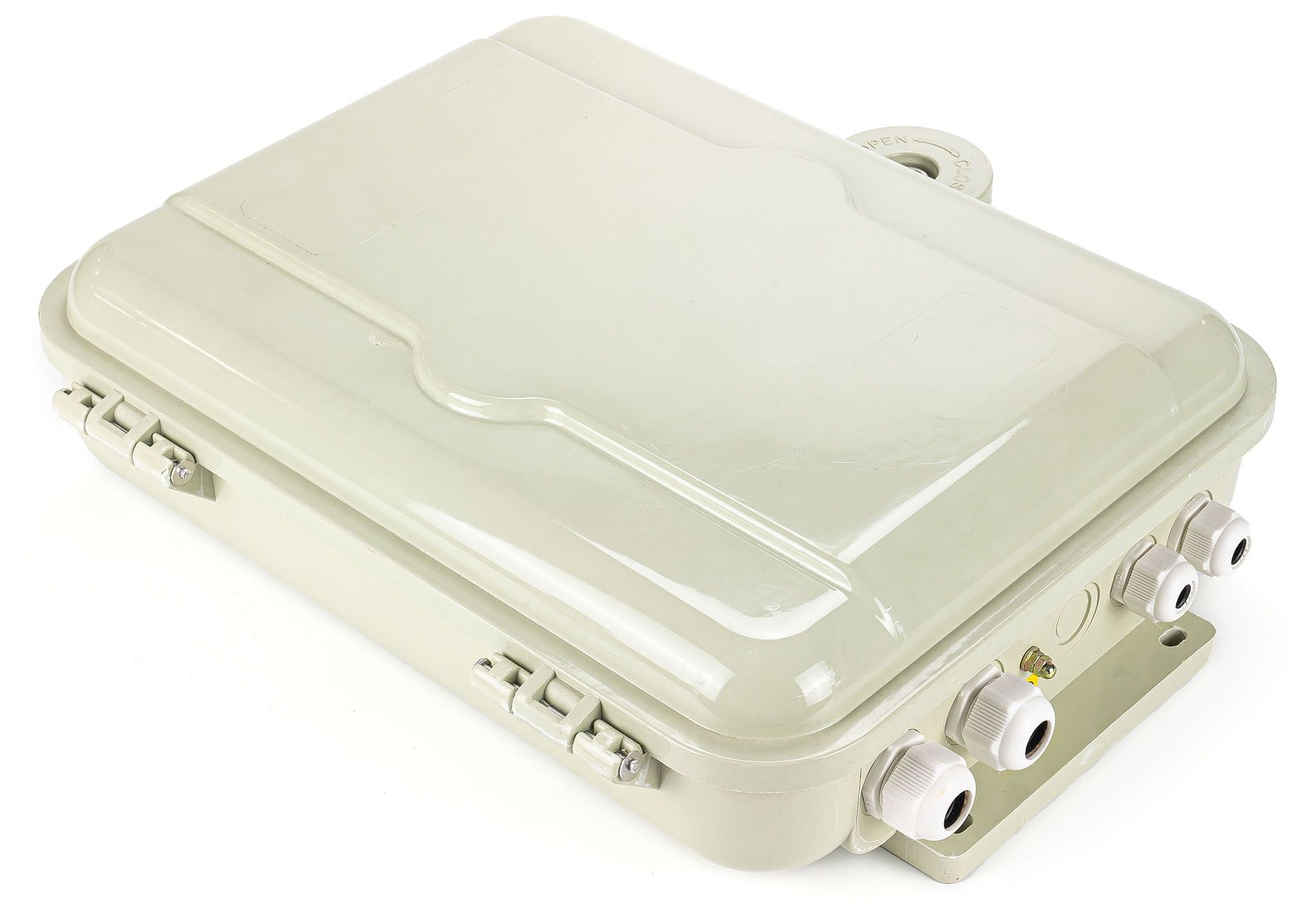

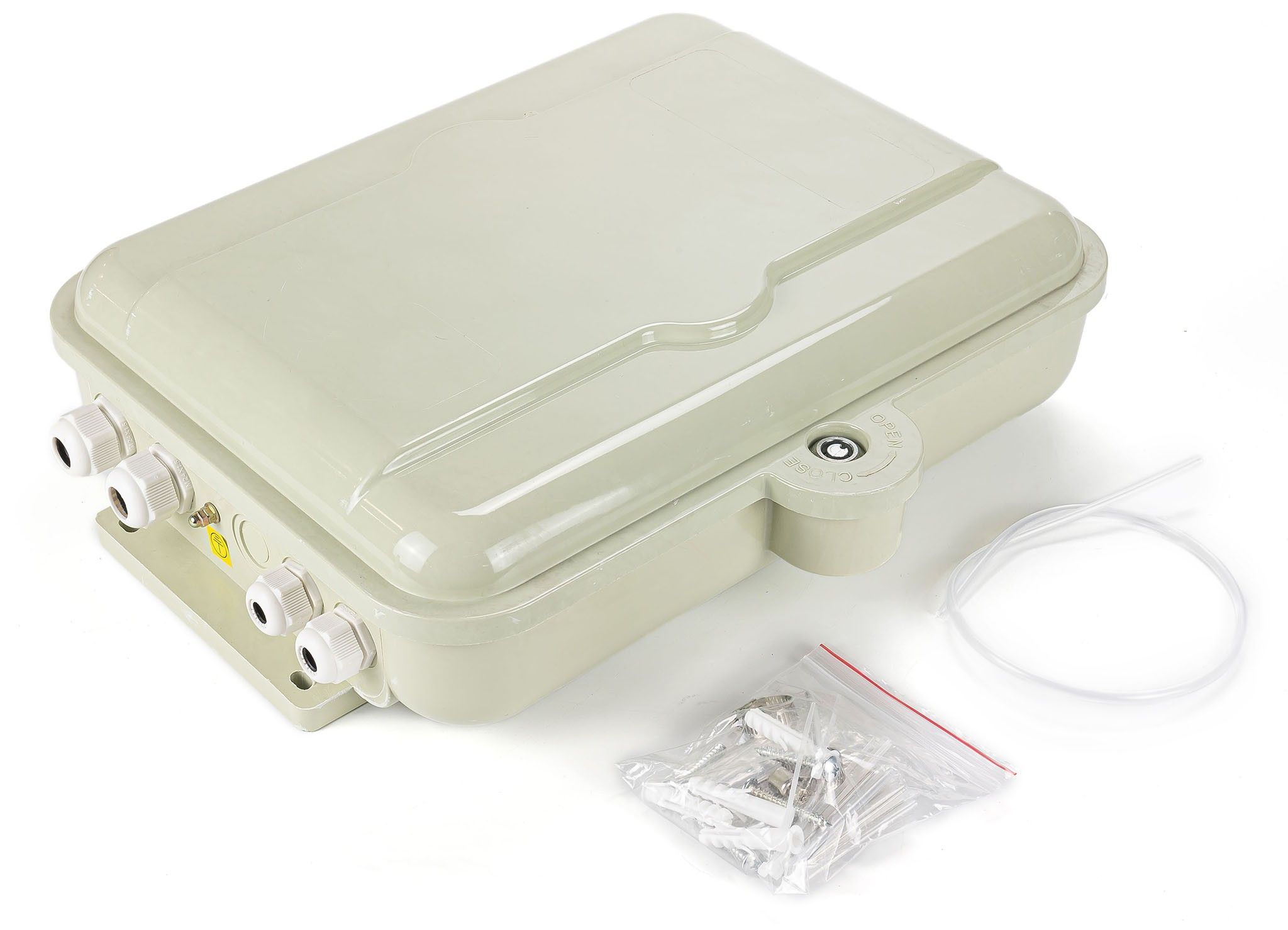

Опис оптичного боксу FOB-05-32D-S

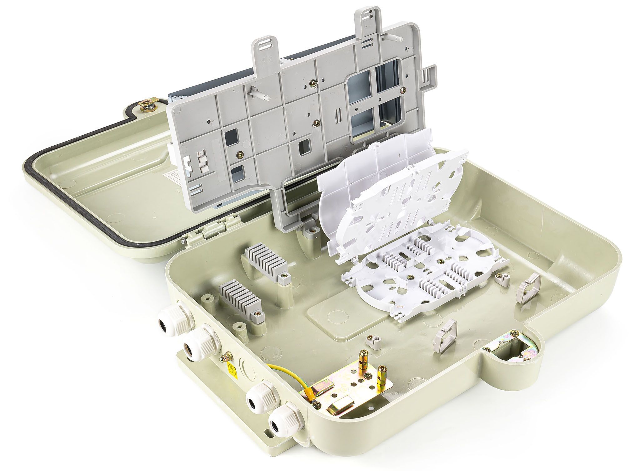

Оптичний розподільчий бокс FOB-05-32D-S призначений для використання у волоконно-оптичних мережах з глибоким проникненням оптики (FTTH, FTTB, PON т.ін.), комутації та розподілу оптичних ліній, розміщення оптичних конекторів, зварних з'єднань волокон, введення/відведення лінійних та абонентських оптичних кабелів.

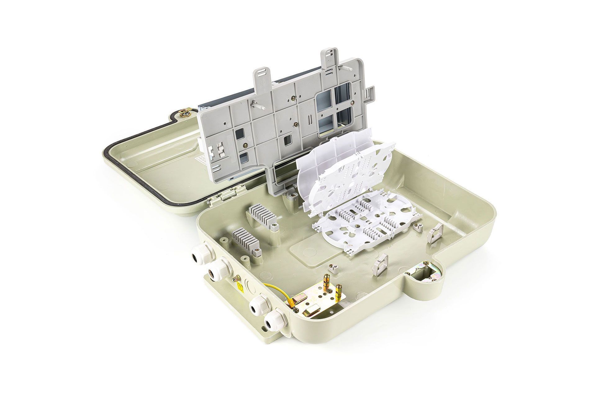

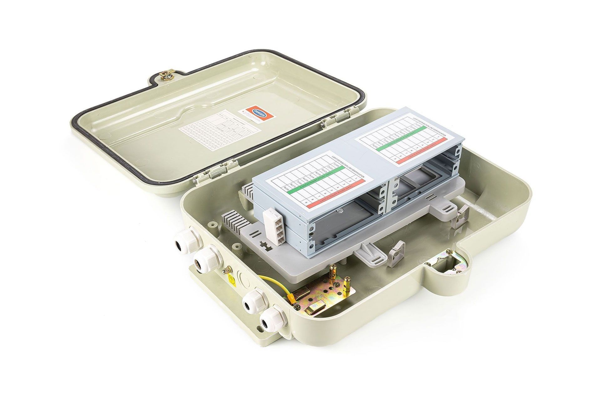

Бокс FOB-05-32D-S дозволяє розмістити:
  • до 4 оптичних дільників PLC 1:8 в корпусі LGX(DIN)
  • або 2 дільника PLC 1:16 в корпусі LGX(DIN)
  • або 1 дільник PLC 1:32 в корпусі LGX(DIN)

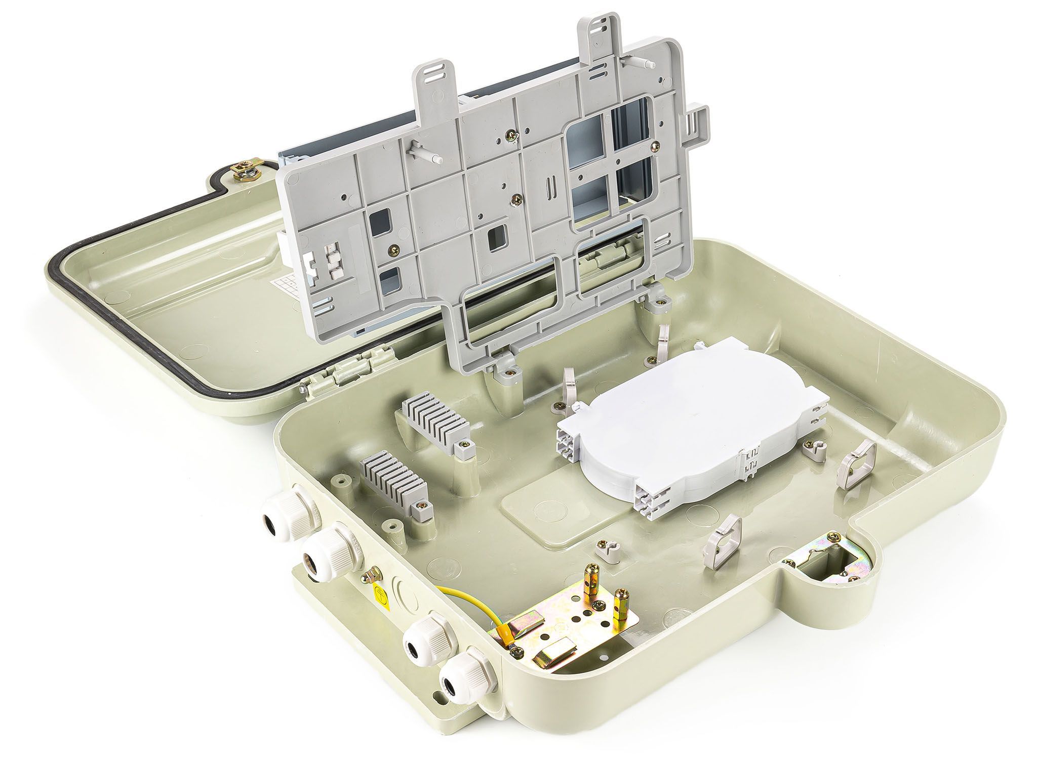

Та вивести 32 абонентських кабелі. Має чотири вводи лінійного кабелю різного діаметру. Кабель кріпиться спеціальними металевими хомутами. Для закріплення силових елементів кабелю в боксі передбачені додаткові фіксатори.

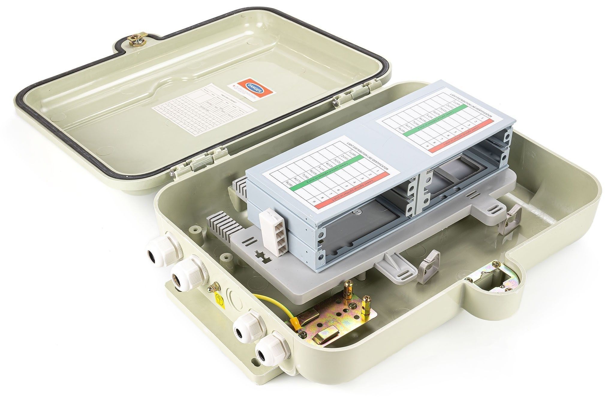

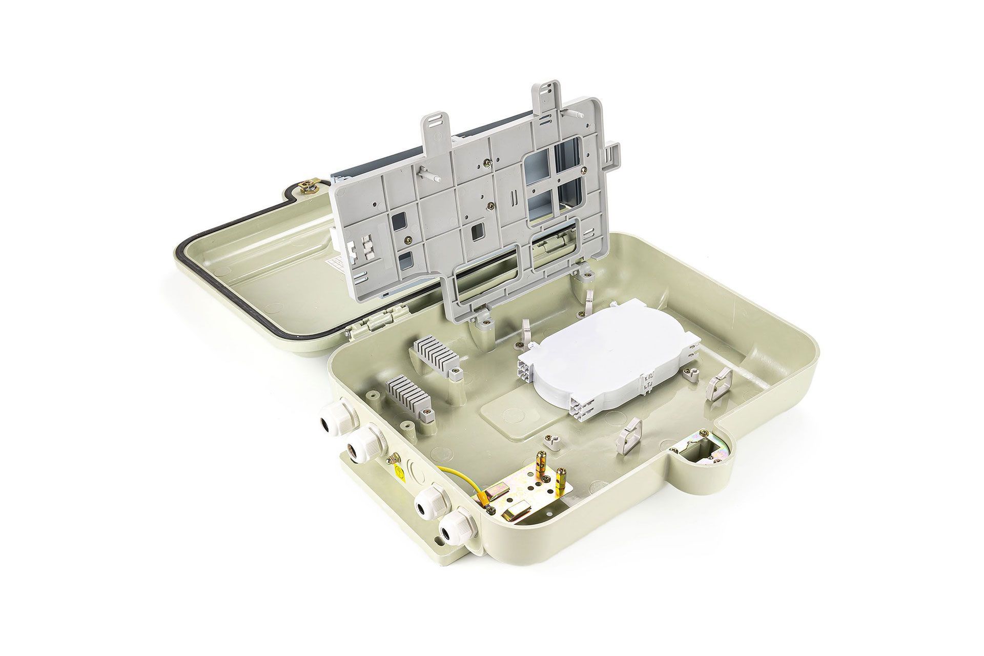

Всередині, бокс містить відкидну панель, на якій в спеціальному кронштейні розміщуються корпусні дільники PLC.
На нижній частині боксу знаходяться дві сплайс – касети, на 12 захисних гільз кожна, при укладанні гільз у два шари можна розмістити до 24 зварних з'єднань волокон, а сумарно розварити до 48 волокон.

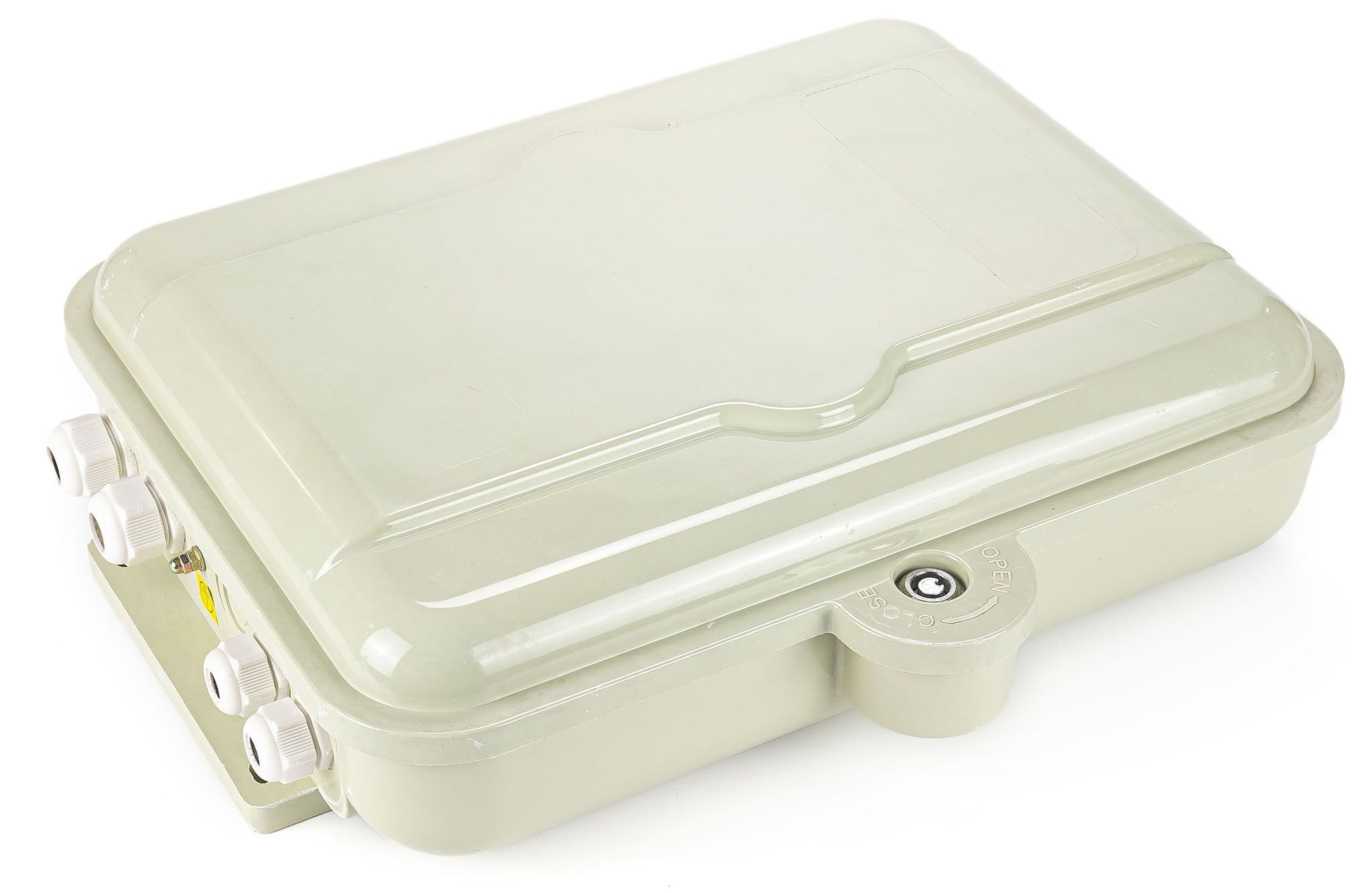

Корпус бокса виконаний із спеціального, високо-міцного композитного матеріалу, стабілізованого до впливу ультрафіолетового випромінювання.
На кришці встановлений замок, що обмежує доступ стороннім особам всередину боксу. Захист від вологи і пилу забезпечує гумова ущільнююча прокладка між кришкою і корпусом. Вводи кабелів укомплектовані гумовими заглушками.
  • Кількість вводів лінійного кабелю: 2
  • Максимальний діаметр лінійного кабелю, мм: 20
  • Кількість виводів абонентського кабелю: 2
  • Діаметр виводу для абонентського кабелю, мм: 25
  • Кількість слотів для PLC дільників в корпусі DIN: 4
  • Кількість сплайс-касет: 2
  • Максимальна кількість зварок: 48
  • Габаритні розміри боксу, мм: 420х320х125
  • Вага, кг: 3,5
