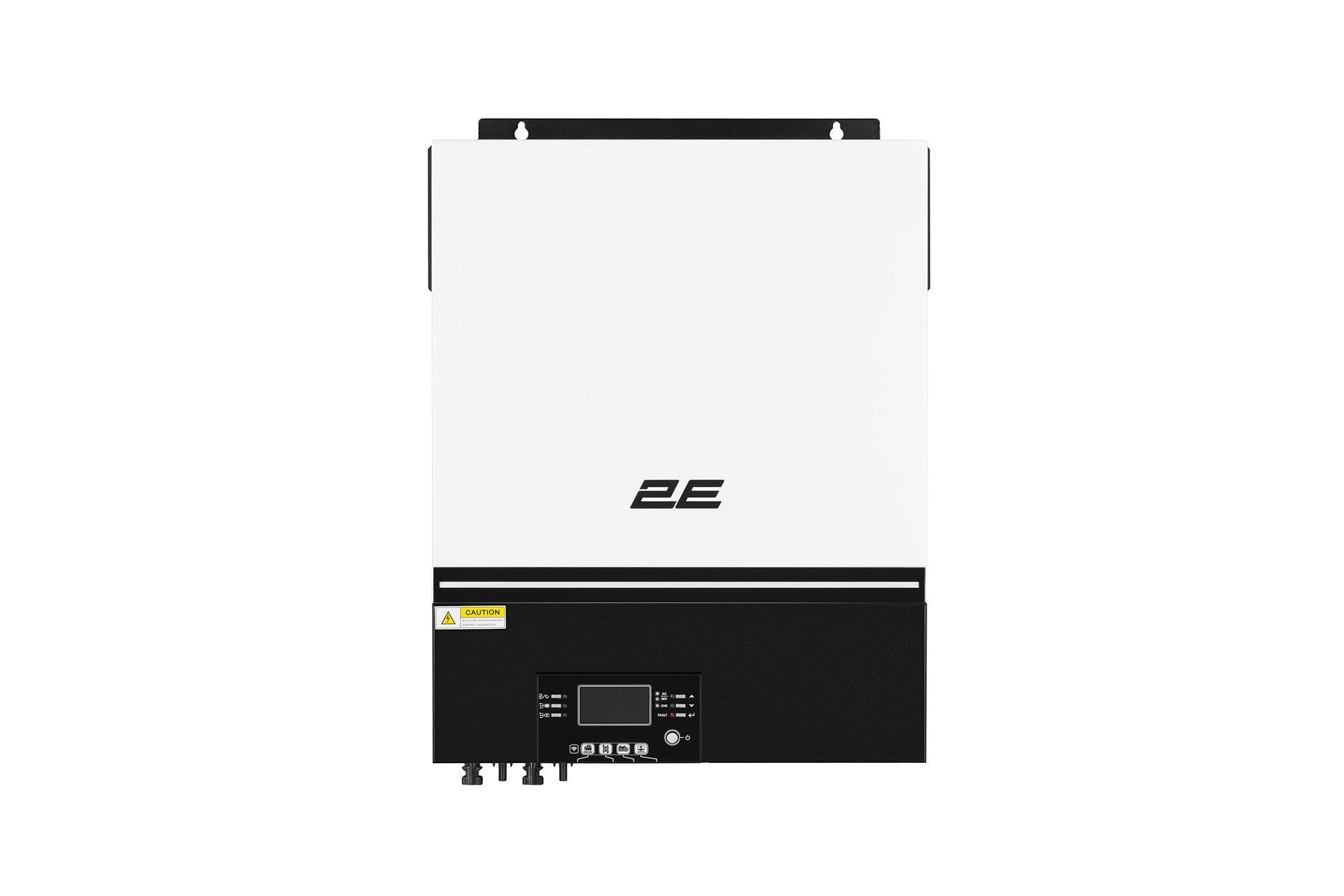

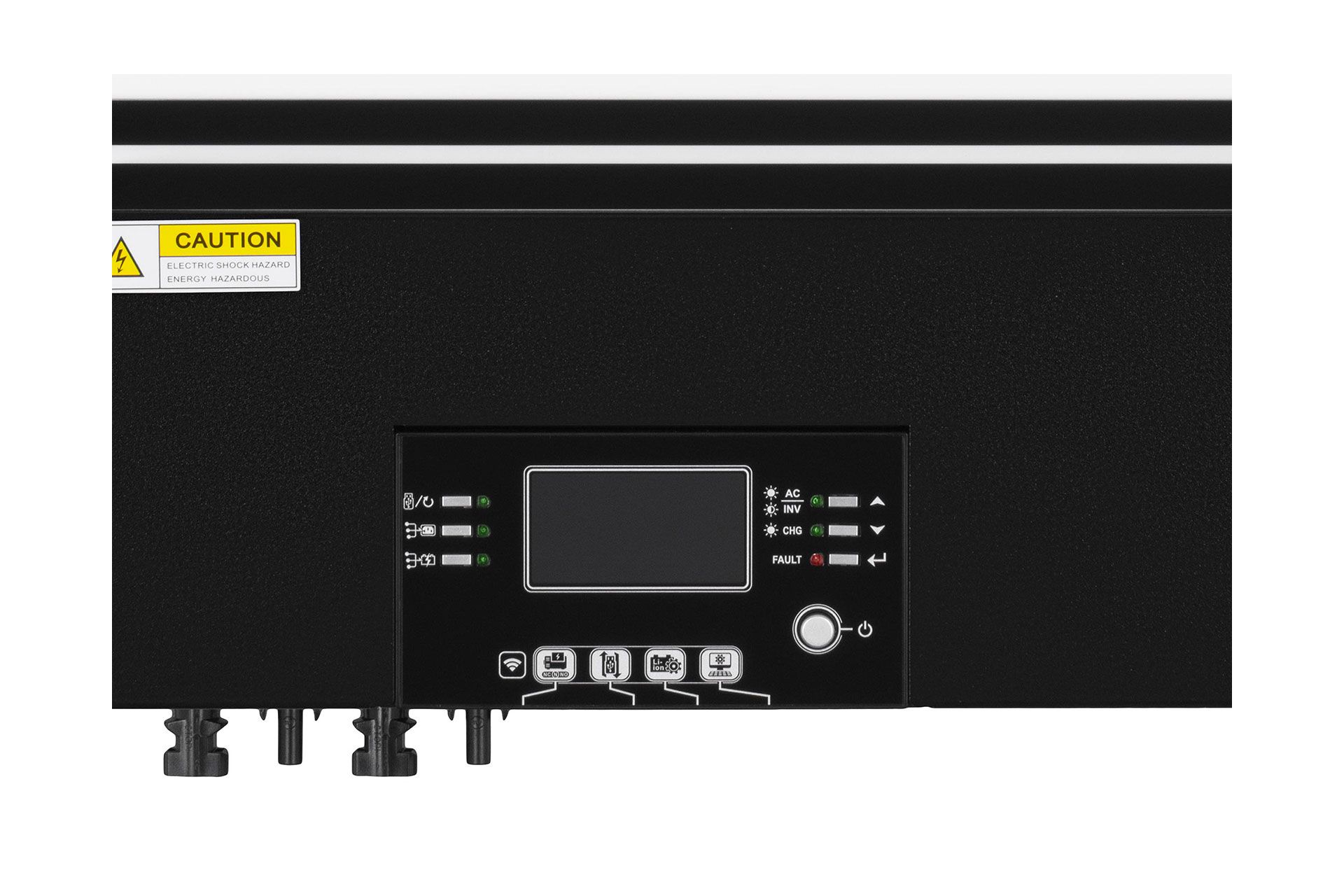

Опис автономного інвертора 2E XM MAX
Потужний інвертор 2E допоможе розв’язати дуже складні завдання. До того ж модель має багато корисних особливостей, з-поміж яких: можливість керування пристроєм через Wi-Fi та під’єднання акумуляторів різних типів 48 В. Ба більше, використовуючи інвертори XM MAX, можна створювати систему аж із шістьох пристроїв!
  • Потужність 11 кВт / 11 000 ВА
  • Можливість під’єднання акумулятора 48 В
  • Вбудовані зарядні пристрої (мережевий і сонячний)
  • Чиста синусоїда
  • Можливість віддаленого керування через додатки
  • Інтеграція в систему «Розумний будинок»
  • Підтримання 1-3-фазної конфігурації
  • Можливість паралельної роботи до 6 пристроїв
  • Вбудовані функції захисту
Можливість паралельної роботи до шести пристроїв
Розв’язати складні й енергоємні завдання допоможе інвертор XM MAX потужністю 11 кВт / 11 000 ВА. З-поміж особливостей моделі: підтримання одно- чи трифазної конфігурації, а також можливість паралельної роботи до 6 пристроїв одночасно! Пристрій повністю автономний і має вбудовані мережевий і сонячний зарядні пристрої, тож його легко можна підключити до фотоелектричного масиву максимальною потужністю 2 × 5 500 Вт. Так, вікно МРРТ: 90-450 В постійного струму (2 × MPPT), Voc – 500 В постійного струму, Isc – 2 × 27 A. За потреби до XM MAX можна під’єднати зовнішню батарею чи не будь-якого типу 48 В (SLA, AGM, HP-AGM, Gel, Carbon, Li-Ion та інші).
Для заживлення великих систем
Модель стане в пригоді як на підприємстві чи офісі, так і в приватних будинках площею понад 170 м². Наприклад, потужний XM MAX допоможе одночасно заживити системи автономного водопостачання, вентиляції та кондиціонування, опалення тощо. Інвертор вирізняється багатством інтерфейсів: RS-232 (підключення до ПК), USB, RS-485 (для під’єднання різноманітних контролерів), Wi-Fi (можливість віддаленого керування через додатки), Dry-contact (робота за встановленим сценарієм). І на додачу: модель має вбудовані функції захисту.
  • Тип: Автономний інвертор /з вбудованим мережним та MPPT ЗУ
  • Підключення: RS-232, USB, RS485, Wi-Fi
Технічні характеристики
  • Кількість фаз: від 1 до 3
  • Батарея: Зовнішня 48VDC
  • Потужність: 11 кВа
  • Вхід: 170-280VAC, ~50/60Гц, Hardwired
  • Вихід: 230VAC ~ 50 / 60Гц, чиста синусоїда, Hardwired
  • Максимальна потужність ФЕ масиву: 11000 W (2x5500W)
  • Вікно МРРТ: 90-450 VDC (2x MPPT, Voc – 500VDC)
  • Макс. струм ЗП: 150 A (комбінований)
  • Можливість паралельної роботи: до 6-ти пристроїв
Фізичні характеристики
  • Колір: білий з чорним
  • Розміри ( ШхВхГ ): 435x554x150
  • Вага: 18.4 кг
  • Гарантія: 18 місяців
Параметри упаковки
  • Ширина: 570 мм
  • Висота: 260 мм
  • Довжина: 710 мм
  • Вага: 22.00 кг
  • Об'єм: 0.1052 м3
