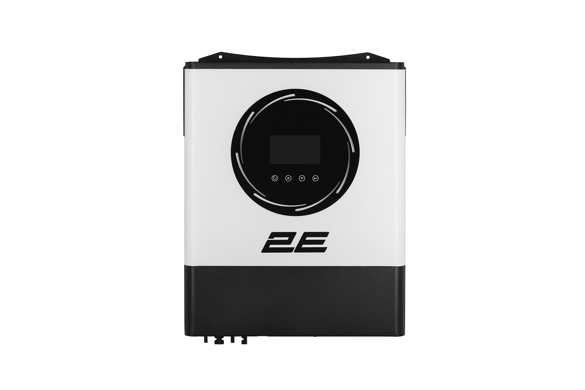

Опис автономного інвертора 2E XM-8K48T
Автономний інвертор 2Е XM-8K48T із мережевим і сонячним контролерами заряду забезпечує чистий синусоїдний вихідний сигнал, що вкрай важливо для стабільної роботи «точної» техніки на кшталт насосів чи газових котлів. До того ж модель має багато корисних особливостей, з-поміж яких: можливість керування через Wi-Fi та об’єднання в єдину систему аж шести пристроїв!
  • Потужність 8 кВт / 8 000 ВА
  • Можливість під’єднання акумулятора 48 В
  • Вбудовані зарядні пристрої (мережевий і сонячний)
  • Чиста синусоїда
  • Можливість віддаленого керування
  • Інтеграція в систему «Розумний будинок»
  • Можливість паралельної роботи до 6 пристроїв
  • Підтримання 1-3-фазної конфігурації
  • Вбудовані функції захисту
Робота без батареї
Розв’язати складні й енергоємні завдання допоможе інвертор XM-8K48T потужністю 8 кВт (8 000 ВА). З-поміж особливостей моделі: підтримання одно- чи трифазної конфігурації, а також можливість паралельної роботи до 6 пристроїв одночасно! XM-8K48T повністю автономний і має вбудовані мережевий і сонячний зарядні пристрої, тож його легко можна підключити до фотоелектричного масиву максимальною потужністю 2 × 4 000 Вт (Isc – 2 × 27 A). Так, вікно МРРТ: 90-450 В постійного струму (2 × MPPT).
Інвертор забезпечує чисту синусоїду 230 В (Hardwired) у режимі роботи від батареї. Для повноцінного функціонування пристрою не потрібен акумулятор, та за потреби (для накопичення енергії) можна під’єднувати зовнішні батареї 48 В різних типів, максимальний струм ЗП – 150 А.
Для офісів і приватних будинків до 170 м²
Модель стане в пригоді як на підприємстві чи в офісі, так і в приватних будинках площею приблизно до 170 м². Наприклад, потужності XM-8K48T вистачить, аби одночасно заживити системи автономного водопостачання, вентиляції та кондиціонування, опалення тощо, при цьому не обмежуючи використання побутових пристроїв.

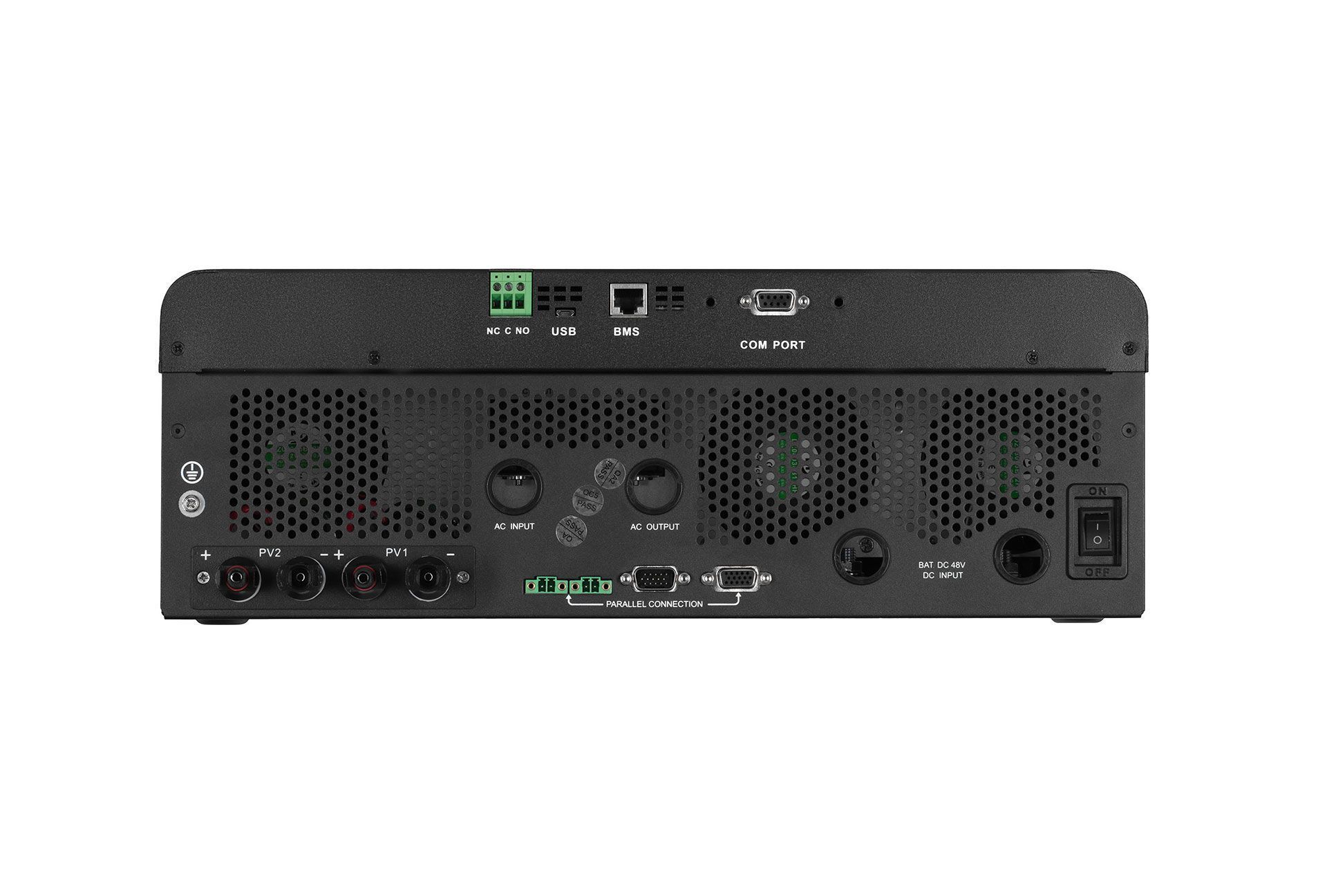

Інвертор вирізняється багатством інтерфейсів: RS-232 (підключення до ПК), USB, RS-485 (для під’єднання різноманітних контролерів системи «Розумний будинок»), Wi-Fi (можливість віддаленого керування через додатки), Dry-contact (робота за встановленим сценарієм). І на додачу: інвертор оснащено функціями захисту для безпеки користувачів.
