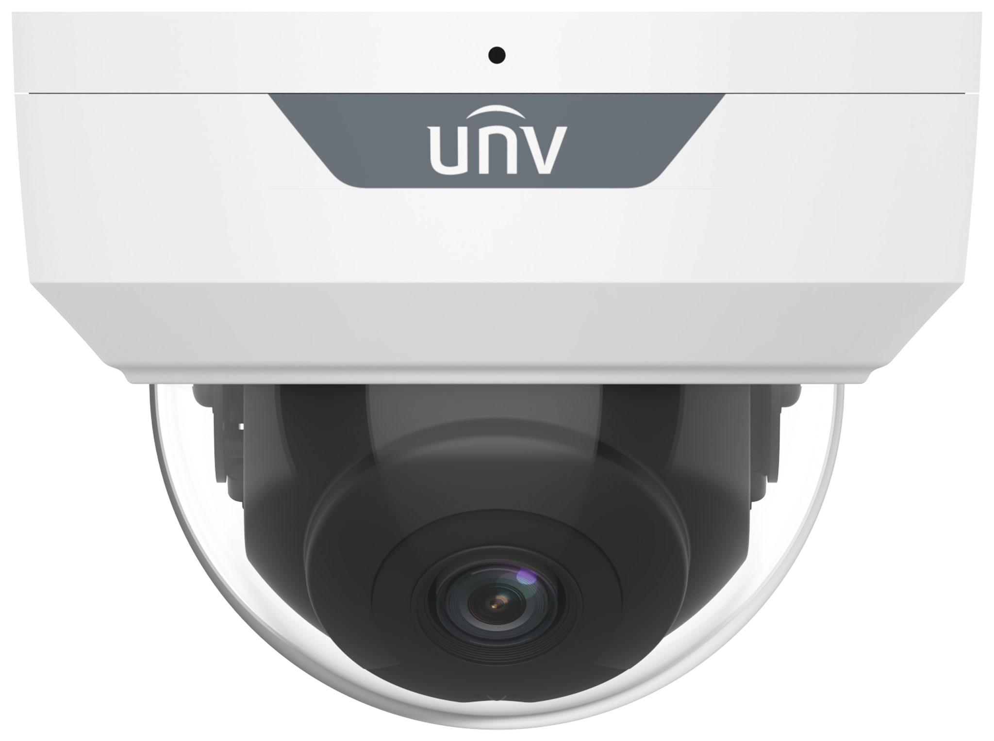

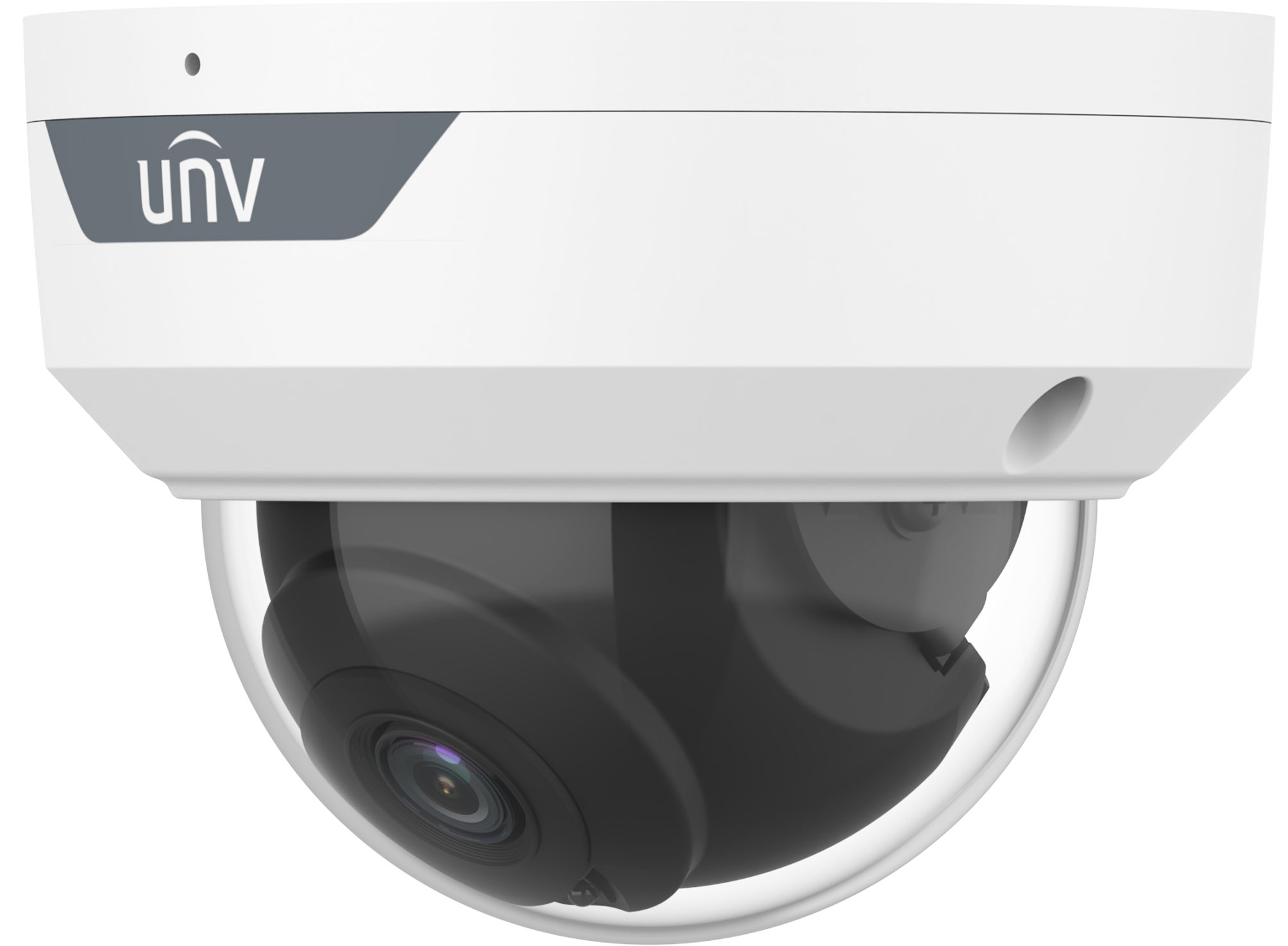

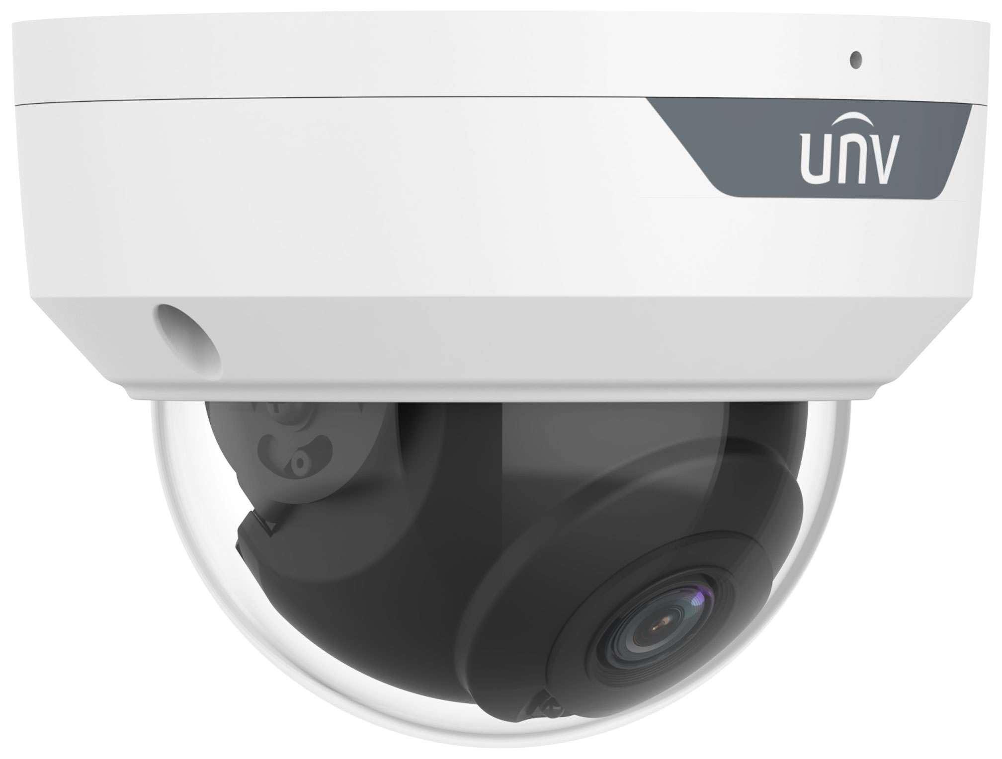

IP Камера UNV EasyProject (IPC324LB-AF28-A2 4MP 2.8mm IR30m Mic Hunter)
код товару: 700981
Опис камери UNV EasyProject IPC324LB-AF28-A2
UNV EasyProject IPC324LB-AF28-A2 — це сучасна купольна IP-камера з роздільною здатністю 4 МП, яка забезпечує високу якість відео для об’єктів будь-якого масштабу. Завдяки чутливому сенсору 1/3" CMOS камера створює детальні зображення навіть за низької освітленості до 0.01 лк, а вбудоване інфрачервоне підсвічування дальністю до 30 метрів гарантує повноцінне відеоспостереження вночі.
Використання сучасних алгоритмів стиснення Ultra 265/H.265 дозволяє зменшити навантаження на мережу та оптимізувати зберігання даних без втрати якості. Камера підтримує двопотокову передачу відео з гнучким вибором роздільності, що зручно для одночасного перегляду в реальному часі та запису архіву.
Надійний корпус із класом захисту IP67 забезпечує стійкість до пилу, дощу та перепадів температур, що дозволяє використовувати камеру як у приміщенні, так і на вулиці. Живлення через PoE значно спрощує монтаж і зменшує кількість кабелів. UNV IPC324LB-AF28-A2 — це практичне та ефективне рішення для офісів, приватних територій, торгових точок і систем безпеки малого та середнього бізнесу.
  • Сенсор: 1/3.0" CMOS
  • Колір: 0.01 лк (F2.0, AGC ON)
  • 0 лк при ввімкненому ІЧ-підсвічуванні
  • Стиснення відео: Ultra 265, H.265, H.264
  • Мережевий інтерфейс: 1 × RJ45 (10M/100M Base-TX Ethernet)
  • Клас захисту: IP67
Частота кадрів (основний потік)
  • 4 МП (2560×1440) — до 25 к/с
  • 3 МП (2304×1296) — до 30 к/с
  • 1080P (1920×1080) — до 30 к/с
Частота кадрів (допоміжний потік)
  • 640×360, 2CIF (704×288), CIF (352×288) — до 30 к/с
Об’єктив
  • Фокусна відстань: 2.8 мм
  • Тип діафрагми: фіксована
  • Діафрагма: F2.0
Підсвічування
  • Тип підсвічування: ІЧ (інфрачервоне)
  • Дальність підсвічування: до 30 м
Загальні параметри
  • Живлення: DC 12V (±25%) або PoE (IEEE 802.3af)
  • Споживана потужність: макс. 3.9 Вт
  • Інтерфейс живлення: Ø5.5 мм коаксіальний роз’єм
  • Матеріал корпусу: метал + пластик
  • Габарити: Ø111 × 82.5 мм (Ø × В)
  • Вага: 0.35 кг
  • Робоче середовище: -30°C ~ +60°C, вологість ≤95% RH (без конденсації)
  • Середовище зберігання: -30°C ~ +60°C, вологість ≤95% RH
