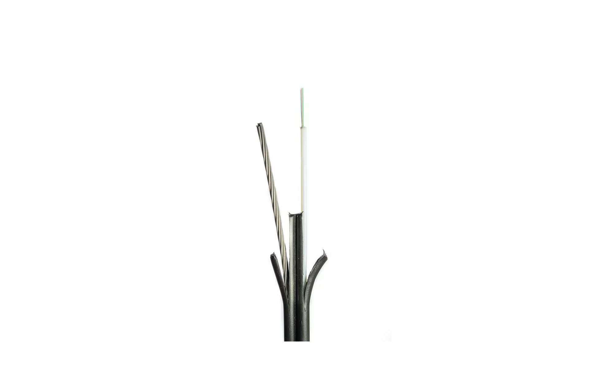

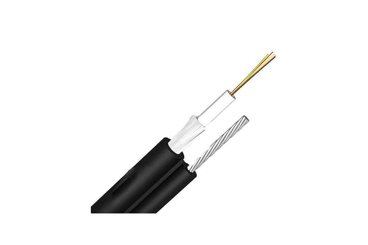

Опис оптичного кабелю RCI O-CFP(NA)MP
Волоконно-оптичний кабель типу O-CFP(NA)MP призначений для підвісу на опорах ліній зв’язку, між будинками та іншими будівельними спорудами.
Оптичне волокно: одномодове, 250 мкм
Матеріал: легований кремній
Силовий елемент: несучий сталевий трос
Діаметр: 3.6мм (1.2мм*7), 3.0мм (1.0мм*7)*.
Буферний модуль: матеріал: полібутилентерефталат (PBT)
Заповнюючі елементи: поліетилен високого тиску (HDPE)
Вологоблокуючий матеріал: гідрофобний гель
Зовнішня оболонка: Поліетилен високого тиску MDPE)
Товщина: 1.2 (1.0*) мм.
* Flex - полегшена конструкція
